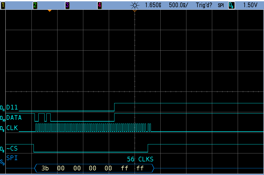

Hast Du einen Simulator? Hast Du einen Logic-Analyzer? Meine Simulation und die Messung auf der Hardware habe ich mal angehangen. Ich verwende allerdings den SPI-Flash (im 2x-Mode) auf dem SP601 Eval-Board. Angesteuert wird der Chip von spimctrl aus der grlib. Ich hab das Ganze solange simuliert bis es gut aussah; dann erst bin ich auf die Hardware gegangen. Duke
