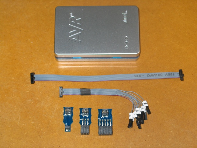

Moin! Ach Leute, der Trend bei Atmel geht doch schon wieder in eine ganz andere Richtung: Beim JTAGICE3 hat Atmel den Pitch vom 10-poligen Flachkabel auf 1,27mm reduziert. Das kann man, wenn man das passende Gegenstück aufgetrieben hat, direkt in die Platine stecken. Ist dann richtig schön klein. Es liegen aber auch Adapter auf 6-pol. 1,27mm Raster, 6-pol. 2,54mm Raster und 10-pol. 2,54mm Raster sowie eine Kabelpeitsche bei. 10-pol. ist für JTAG gedacht, 6-pol. für MISO/MOSI bzw. PDI Programmierung. Gruß Carsten
Carsten Wille schrieb: > Beim JTAGICE3 hat Atmel den Pitch vom 10-poligen Flachkabel auf 1,27mm > reduziert. Autsch, die Verbinder dafür bekommt man noch viel weniger und die sind dreist teuer. Naja, wenigstens nicht mehr so ein dummes Folien-Kabel wie beim FK2. Ich benutze meistens MikroMatch-6 für JTAG und wenn der Controller nur ISP kann, dann eine 1x6 in 1,27 mm. Ich habe mir eine 1x6 1,27 mm Stiftleiste an Flachkabel angelötet und bei den Geräten die ich nur eben Programmieren muss löte ich die Buchse dafür nicht ein, sondern stecke den Stecker direkt in die Platine.

Gerhard Wesser schrieb: > Warum der JTAGICE3 100 Euronen billiger ist als der MK2, > öffnet sich mir hingegen nicht. Dann guck' doch mal in beide rein, dann weißt du es. Der ist nämlich wirklich drastisch einfacher. Deshalb funktioniert der aber auch nur ab AVR Studio 5, denn dort ist ein völlig anderer Debugger drin als im AVR Studio 4. Das ICE kann dafür jetzt relativ "dumm" bleiben, was bei AVR-Studio-4-Debugger nicht möglich war.

Jörg Wunsch schrieb: > Dann guck' doch mal in beide rein, dann weißt du es. Der ist > > nämlich wirklich drastisch einfacher. Deshalb funktioniert der aber > > auch nur ab AVR Studio 5, denn dort ist ein völlig anderer Debugger > > drin als im AVR Studio 4. Das ICE kann dafür jetzt relativ "dumm" > > bleiben, was bei AVR-Studio-4-Debugger nicht möglich war. Ich hab mal rein gesehen - der JTAGICE3 benutzt einen AT32UC3A3256-U der einen haufen an Schnittstellen unterstützt. Sowas wie Ethernet, 2xSPI, I2C, 2 x Serial ( a la RS232) USB u.v.m und taktet mit 30Mhz wenn ich das richtig in Erinnerung hab. Der JTAGICE-MK2 hat zwei 8bit Controller on-board. Ich glaube es war eine ATMEGA1280 und ein At2323 oder so. Ich hab meinen nie geöffnet, werde das aber mal nachholen. Warum AT32UC3A design billiger sein soll und b das wirklich €100.- Preisdifferenz zum JTAGICE3 ausmachen soll, verstehe ich nicht ganz. Die SOft- und Hardwarekosten beider Geräte liegen wohl weit unter dem Verkaufspreis. Dass ATMEL den JTAGICE-MK1 nicht mehr untertützt ist wohl nur Marketing-Strategie. Die wollen das Ding einfach los werden. ich glaube sogar dass es denen Egal ist ob es Plagiate oder Selbstbau-Ersatz gibt, der billiger ist oder nicht. Die wollen eigentlich nur ihre Chips verkaufen - der Rest ist eh nur Mittel zum Zweck. Un die Mitbewerber wie Microchip machen es eben vor. Da wird man ebenen müssen ...! vy73 de Gerd
Gerhard Wesser schrieb: > Ich hab mal rein gesehen - der JTAGICE3 benutzt einen AT32UC3A3256-U > der einen haufen an Schnittstellen unterstützt. Sowas wie Ethernet, > 2xSPI, I2C, 2 x Serial ( a la RS232) USB u.v.m und taktet mit 30Mhz wenn > ich das richtig in Erinnerung hab. Ja, insbesondere ist halt USB on-board. Außerdem hat das Ding nicht mehr diesen übergroßen SRAM, der auch nicht billig ist (schau dir mal Preise für statische RAMs an, und geroutet müssen die vielen parallelen Leitungen ja auch werden, was Platz kostet). > Der JTAGICE-MK2 hat zwei 8bit Controller on-board. Ich glaube es war > eine ATMEGA1280 und ein At2323 oder so. Es sind zwei ATmega128. Auf dem Dragon hat man dann den einen durch einen ATmega2560 ersetzt (brauchte man vermutlich, um die HV-Programmierung vom STK500 mit unter zu bekommen), aber man hat einen viel kleineren SRAM verbaut. > Warum AT32UC3A design billiger sein soll . kleinere IC-Strukturen (damit weniger Chipfläche für gleiche Menge an Funktionalität) . nur noch ein IC (damit weniger Verdrahtunsaufwand) > und b das wirklich €100.- Preisdifferenz zum JTAGICE3 ausmachen soll, > verstehe ich nicht ganz. Die SOft- und Hardwarekosten beider Geräte > liegen wohl weit unter dem Verkaufspreis. Für die Hardware gebe ich dir Recht, aber die Softwarekosten sollte man nicht unterschätzen. Letztlich bezahlst du ja sowas wie ein Recht auf Upgrades für die gesamte Lebenszeit mit. Schau dir mal an, was andere Hersteller da für Software nur für ein Jahr an Wartungskosten veranschlagen. ;-) > Dass ATMEL den JTAGICE-MK1 > nicht mehr untertützt ist wohl nur Marketing-Strategie. Die wollen das > Ding einfach los werden. Jein. Das Ding war mit seinem viel zu knappen ATmega163 bzw. ATmega16 auch komplett am Anschlag, und da es nicht softwareparametrierbar war (siehe "device descriptor" im JTAGICE mkII), hätte das Einpflegen weiterer Controller zu einer immer weiter anwachsenden Firmware geführt. Außerdem waren dann neue Features wie debugWIRE auf dem Reißbrett, die sich unmöglich in dem knappen Platz noch hätten unterbringen lassen, und die vermutlich IO-seitig (bidirektionale Leitung für /RESET - debugWIRE) nicht mit der alten Hardware zu erledigen gewesen wären. Man brauchte also ohnehin eine neue Hardware. Das Problem, was die vielen Clones des mkI dann nur hatten war, dass ja keiner der Cloner jemals eine eigene Firmware geschrieben hat (wie war das gleich mit den Kosten für die Software? ;-), sondern die haben sich alle drauf verlassen, dass ihnen das AVR Studio schon die passende Firmware aufspielt. Ich denke schon, dass man mit einer eigenen Firmware durchaus alle klassischen ATmegas mit JTAG noch unterstützen könnte mit diesem einfachen Design, aber man hätte viele Mannwochen in die Firmware investieren müssen, um sie aufzubohren. Das wollte offensichtlich auch niemand tun.
