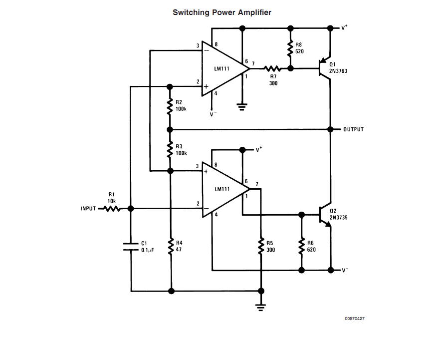

... und da (ein Auszug aus dem datenblatt LM 311) fängt man dann an. Gruss k.
>und da fängt man dann an. Nein, würde eher sagen da: http://www.google.de/search?hl=de&q=wechselrichter Beim ersten Ergebnis...
Richtig ! Danke Nils. Da ist wohl wieder das Thema weggedriftet. K.

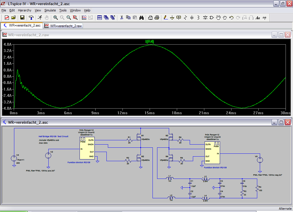

Basti Benassi schrieb: > Naja ein Sinus wird das aber nicht.. eher ein angenäherter Sinus Probier's mal aus. Du wirst dich wundern, wie gut bei 50 Hz Sinusfrequenz eine Schaltfrequenz von 20 kHz mit relativ einfachen Filtern unterdrückt wird.

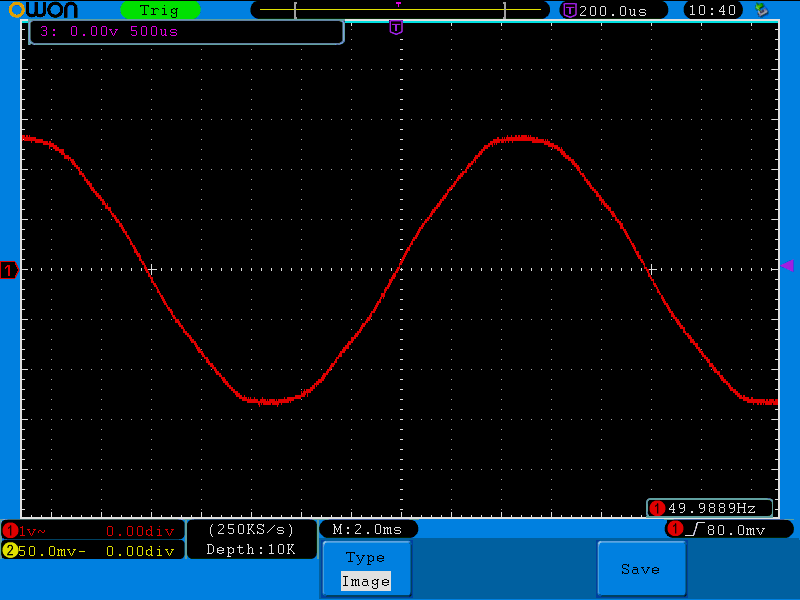

Ich hätte da noch was "anzubieten"... Das Bild im Anhang ist einfach nur mal mit der Fingerspitze auf den Oszifühler getippt, sieht doch schick aus, oder? ;) Man nehme ein Relais, was man klackern lässt, zerhackt damit die Spannung einer Autobatterie, das schickt man durch einen "rückwärts" angeshclossenen Trafo. Der Trafo geht an einen Transistor, dessen Basis vom Finger angesteuert wird. Voila! Alles fertig :)
Nils S. schrieb: > Man nehme ein Relais, was man klackern lässt, zerhackt damit die > Spannung einer Autobatterie, das schickt man durch einen "rückwärts" > angeshclossenen Trafo. http://www.antik-radio.de/radio/projekte/projekt_zerhacker.htm MfG Klaus
Na da fehlt dann noch der passende Sinus, das sieht sicher nicht allzuschön aus :D
