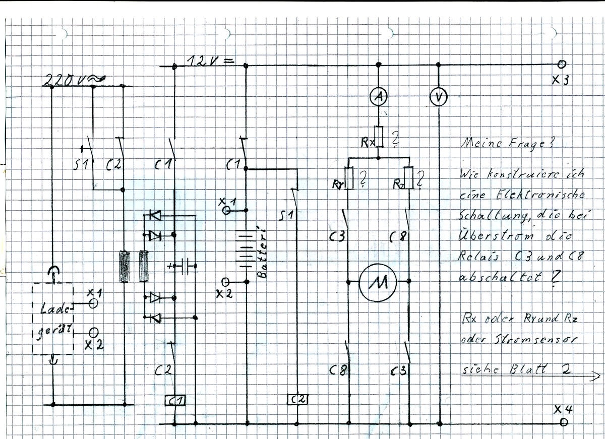

Meine Situation: Die Rückschlagklappe im Abfluss schließt nicht mehr
korrekt. Bei starkem Regen steigt das Wasser in der Kanalisation und
läuft bis in den Keller. Der Schieber davor kann das verhindern, muss
aber von Hand zugedreht werden. Jetzt habe ich einen 12V DC Motor
angebaut, der bei Bedarf den Schieber zu fahren soll. Die Mechanik
funktioniert einwandfrei. Leider kann ich keine Endschalter anbringen
und in der Zu-Fahrt soll eh über das Drehmoment abgeschaltet werden.
Soweit mein Problem.
Für die Ansteuerung sind einige Verriegelungen und Abfragen erforderlich
und bereits vorhanden. Eine Notstromversorgung steht auch zur Verfügung.
Meine Vorstellung zur Endabschaltung wäre folgende. Wegen dem hohen
Strom ca. 5 A beim Lauf und ca. 15 A beim Anschlag sind mechanische
Leistungs-Relais vorgesehen, die über kleine Printrelais angesteuert
werden. Das gilt auch für diverse Kriterien sowie Potentialtrennung. Die
Strommessung müsste über ein Shunt von ca. 0,1 Ohm erfolgen. Das ergäbe
einen Spannungsabfall von ca. 1,5 Volt
Die Frage an die Fachleute: Welches IC ist zu verwenden und wie
schalten?. Wegen der verschiedenen Abschaltströme (zu-auf) sind
eventuell zwei unabhängige Schaltungen sinnvoll.

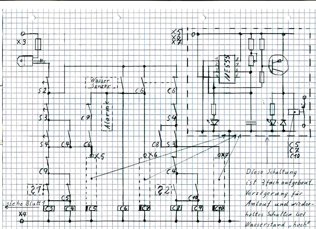

Die Frage ist nur: wie konstruiere ich eine Elektronische Schaltung, die
auf den Spannungsabfall eines Shunts reagiert und ein kleines
Printrelais ansteuert. Um die Abschaltung beim Anlauf zu verhindern
würde ich eine Zeitschaltung zur Überbrückung einsetzen.
Ich habe einen Versuch mit einem IC NE555 unternommen aber leider fehlt
mir die Kenntnis eine solche elektronische Schaltung zu konstruieren
Vielleicht kann mir Jemand helfen.

Also hast du ein Startsignal zum Schließen des Schiebers? Soweit so gut.
Wenn dieses Signal nun eine Selbsthalteschaltung aktiviert (mit den
Relais umzusetzen), kann der Motor so lange laufen, bis der Endzustand
(Anschlag) erreicht ist.
Ich gehe davon aus, dass die Mechanik robust genug ist, dass beim
mechanischen Anschlag kurzzeitig keine Schäden zu erwarten sind?
Wenn der Shunt so dimensioniert wird, dass er beim Anschlag (ca. 15A)
einen Bipolartransistor durchsteuert (Spannung 0,8V...1V), dann kann
dieser Transistor die oben genannte Selbshalteschaltung wieder
unterbrechen.
Wichtig ist dabei noch, dass der Zustand: "Wasserstand HOCH & Klappe ZU"
in einem Flip-Flop gespeichert wird, damit die Schaltung nicht immer
wieder anspricht und versucht, die Klappe zu schließen.
Der Abstand von ca. 5A, im normalem Lauf des Motors, zu 15A beim
Anschlag ist groß genaug, als dass man sich keine Gedanken um exakte
Referenz und Toleranzen beim Triggern machen muß.
Eine extra Zeitschaltung IMHO nicht nötig bzw. kann einfacher realisiert
werden. Der Motoranlauf braucht nur ca. 100...200 ms.
Wenn man den Transistor mit einen RC-Tiefpass (Zeitkonstante ca. 0,5s)
an den Shunt anbindet, wird die Abschaltung nicht auf kurze Störimpulse
reagieren, sondern erst, wenn der Endanschlag sicher erreicht wird und
eben mind. paar hundert ms steht.

von josef Heidkamp (Gast)
Hallo, Melde mich aus dem Urlaub zurück.
Zur Erinnerung: Ich suche Hilfe bei der Konstruktion einer
Motorabschaltung
zum Zufahren eines Schmutzwasserschiebers. siehe Beitrag vom 10.09.2018.
Besonders interessant fand ich das Angebot von Autor: U. M.
(oeletronika).
Meine bisherigen Pläne habe ich in die Bildgalerie gestellt.
Ich würde mich sehr freuen, wenn der Autor sich zunächst meine Bastelei
ansieht und sich meldet.
Herzliche Grüße
Johei
von U. M. (oeletronika)
ich habe mal einen Schaltungsvorschlag für eine Klappensteuerung
angehängt.
Gruß Öletronika
Hallo
Herzlichen Dank für Eure Vorschläge
Autor: U. M. (oeletronika) Sie haben sich wirklich intensiv mit dem
Thema befasst. Eine komplexe Schaltung, die durchdacht ist. Allerdings,
meine Frage: warum dieses Gemisch aus Transistoren und Relais? Ferner
vermisse ich eine zweite Stromeinstellung, oder sehe ich sie nicht? Der
Schieber soll in Auffahrt bei kleinem Strom (ca. 6 A) abschalten damit
er nicht blockiert und sicher wieder zufahren kann. Bei Zufahrt soll er
bei hohem Strom (ca. 15 A) abschalten und sicher schließen. Übrigens bei
Voller Blockade werden 26 A erreicht.
Zum Vorschlag von Autor: Frank E. (Firma: Q3) Es wurde vorgeschlagen
statt Shunt einen Stromsensor zu verwenden. Den Vorschlag finde ich
Klasse, ich hatte daran nicht gedacht. Ein Versuch mit einem IC LM 324
ist leider fehlgeschlagen, das IC starb an Überhitzung. Ich bin eben
kein Profi.
Es wäre schön wenn mir jemand zeigen würde wie man eine solche Schaltung
aufbaut.
Zum Schluß noch eine weitere Variante. Man könnte leicht einen
Impulsgeber
anbringen, der die Umdrehungen zählt und bei n Umdr. in Auffahrt
abschaltet. Aber wie schalten?
Herzliche Grüße
J. H.
Danke für die Blumen :-)
> Allerdings, meine Frage: warum dieses Gemisch aus Transistoren
> und Relais?
Die Verwendung von Leistungsrelais, welche durch kleinere Signalrelais
angesteuert werden sollen, war ja ein Wunsch deinerseits, nicht wahr?
Beitrag "Re: Motor-Strom-Überwachung und Abschaltung"
Die Verwendung von bipolaren Transistoren als stromverstärkende
Bauelemente hat aber rein pragmatische Gründe. Alleine als Stromsensor
bekommt man damit eine Triggerschwelle von ca. 0,5...0,6V am Meßshunt.
Man könnte es auch mit einen "stromgesteuerten Relais" machen, aber
alleine die Beschaffung wäre sicher ein Problem. Die Nutzung von
Transistoren für einfache Signalverarbeitung hat immerhin eine fast 70
jährige Tradition.
> Ferner vermisse ich eine zweite Stromeinstellung, oder sehe ich
> sie nicht?
Was versprichst du dir davon?
> Der Schieber soll in Auffahrt bei kleinem Strom (ca. 6 A)
> abschalten damit er nicht blockiert und sicher wieder zufahren kann.
Darin sehe ich keinen großen Sinn. Das würde die Sache nur noch
komplizierter machen.
Ein DC-Motor wird in beide Bewegungsrichtungen etwa den gleichen Strom
benötigen und auch etwa den gleichen Anlaufstrom haben.
Eine Bedingung war auch von Anfang an, dass der Motor beim Endanschlag
auf Grund des deutlich höheren Stillstandsstromes abschalten soll.
Das muß ja nicht erst bei 15...20A erfolgen.
Wenn im normalen Lauf der Strom bei ca. 3...4 A  liegt, kann die
Abschaltschwelle bei ca. 6...8A Liegen.
Allerdings braucht die Abschaltung auf Grund der Unterdrückung der
Anlaufstromspitze sicher einige 10ms.
Aber ich hatte das oben auch schon angesprochen, dass das ganze Konzept
darauf beruht, dass der Motor mit Getriebe robust genug sein muß, damit
er ohne Schaden gegen die Endanschläge fahren kann.
siehe hier:
> Bei Zufahrt soll er bei hohem Strom (ca. 15 A) abschalten und
> sicher schließen. Übrigens bei Voller Blockade werden 26 A erreicht.
Wenn du keine Endschalter verwendest, wird die Steifigkeit der Mechanik
bestimmen, wie schnell der Motorstrom ansteigt und welches max.
Drehmoment der Motor an den Achsen erreicht. Da spielt auch die Tragheit
des Motos und die Motorspannung eine Rolle. Das ganze System wird quasi
wie eine Feder gespannt.
Was versprichst du dir davon? Welchen Vorteil soll das haben?
Ein einfacher Widerstand ist immer noch als robuster Stromsensor gut zu
gebrauchen.
Der Spannungsabfall am Shunt muß beim normalen Motorlauf deutlich unter
0,6V liegen, sonst spricht die Stromabschaltung an. Mit angenommen
0,2...0,3V bei 2...3A ist der Spannungsabfall an 12V Betriebsspannung
vernachlässigbar.
Bei hohen Strömen wird der Meßshunt aber recht wirksam den sehr hohen
Stillstandsstrom deutlich begrenzen.
Der Shunt muß aber robust ausgelegt werden. Der deutlich zunehmende
Spannungsabfall über den Shunt wird also auch das max. Drehmoment
begrenzen, was sehr gut für die Mechanik sein wird. Probleme wird es nur
geben, wenn für die Erreichung der Endposition ein hohes Drehmoment
nötig ist.
Sollte die Strombegrenzung durch den Shunt tatsächlich problematisch
werden, dann wäre ein OPV zur Verstärkung der Shuntspannung z.B. um
Faktor 2...3 immer noch gut möglich.
> aufbaut.
Ich schlage vor, erstmal die einfache Strombegrenzungsschaltung mit dem
Shunt R8-R9 bis zum Transistor Q4 und der Anzeige LED2 und R12
praktisch zu erproben. Da kannst du erkennen, ob der Transistor beim
Endanschlag anspricht aber auch, ob der Tiefpass den Einschalt-Strompeak
ausreichend unterdrückt. Du siehst dann auch, ob der Shunt den Motorlauf
evtl. negativ beeinflußt.
> Zum Schluß noch eine weitere Variante. Man könnte leicht einen Impulsgeber
> anbringen, der die Umdrehungen zählt und bei n Umdr. in Auffahrt  abschaltet.
Kann man machen, aber da fehlt dir immer noch eine Referenzposition, die
durch mind. einen Endschalter gegeben sein sollte. Du bräuchstest sonst
einen Absolutwertgeber. Außerdem wird das dann ohne uC keinen Sinn mehr
machen.
Es gibt aber auch andere Lösungen zur Realsisierung von Endschalter
direkt am Motor.
Man könnte z.B. die Motorwelle mit einer Gewinndestange koppeln, über
die eine Gewindehülse bewegt wird, welche Mikrotaster betätigt. Das
Prinzip wird bei Rollomotoren häufig verwendet.
Evtl. besteht aber doch dir Möglichkeit, an der Drehachse zwischen Motor
und Klappe doch noch Endschaltzer zu montieren.
Wie sieht den das ganze aus?
Gruß Öletronika

Der Aufbau ist einfach. Der Schieber liegt in einer kleinen Grube. Ein
Getriebemotor ist auf die Abdeckplatte gebaut. Darunter greifen drei
Stäbe in die Speichen des Schieberrades. Die Steuerung ist in meiner
Zeichnung dargestellt. Es fehlt noch die Abschaltung. Ein Versuch mit
einer Spule um Reedrelais gewickelt wurde aufgegeben weil ungenau und
nicht einstellbar.
So läuft meine Anlage, aber mein Wunsch ist die Automatisierung.
Zum Schluss noch eine Korrektur. In meiner Zeichnung habe ich zwei
Striche vergessen. Die Kontakte vor den Relais 8 und 9 sind natürlich
Öffner.
Gruß J.H.
Hallo
Meine Lieferung von Conrad ist angekommen. Den Stromsensor habe ich
probiert. Es funktioniert einwandfrei. Ob die Werte genau stimmen kann
ich nicht beurteilen. Habe mit 3 verschiedenen Messgeräten gemessen,
alle zeigen kleine Abweigungen. Für meinen Bedarf genügt das.
Aber damit ist mein Problem nicht gelöst.
Eure bisherigen Vorschläge waren gut gemeint. aber ich möchte doch gerne
meine alte Variante beibehalten. Leider weiß ich immer noch nicht wie
ich die 1,5 Volt verarbeiten kann, gleich ob sie vom Sensor oder vom
Shunt kommen. Bei einem Versuch mit einem IC (die genaue Bezeichnung IC
ICM7555IPA)
komme ich nicht weiter. Wenn Eingang 2 und 6 zusammen beschaltet sind,
kommt kein exakter Schaltpunkt, das Relais flattert. Bei getrennten
Eingängen über zwei Spannunsteiler klappt es etwas besser, aber ich
komme mit dem Bereich und  der Polarität nicht klar. Ein IC LM324 ist
frühzeitig gestorben. Ich habe die Versuche abgebrochen.
Wer kann mir helfen? Geht mein Vorhaben überhaupt mit diesen IC`s, oder
Welches ist besser. Und wie schalten.
Gruß J. H.
