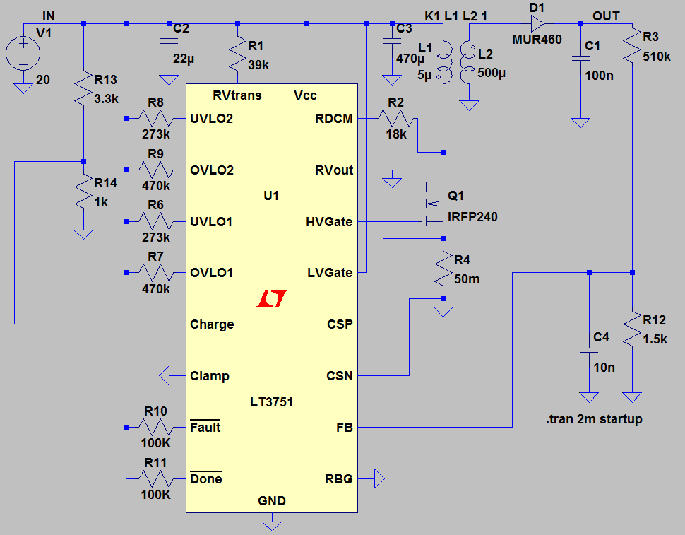

Hallo, ich bin dabei ein Schaltnetzteil aufzubauen. Es ist ein Sperrwandler mit dem Schaltregler LT3751. Das Netzteil ist ähnlich wie im Datenblatt unter der Überschrift "300V Voltage Regulator" aufgebaut. Nur sollen es bei meinem NT ca. 430V sein. Der Trafo ist Coilcraft GA3459-BL, der auch von LT empfohlen wird. Eingangsspannung sind 20V. Der Spannungsteiler am Feedback-Pin besteht aus 510kOhm und 1.5kOhm, sodass auch 1.2V am FB abfallen und sich eine Ausgangsspannung von 410V einstellt. Bei 20V Eingangsspannung stellen sich schon jetzt ca. 200mA Eingangsstrom ein. 4W Eingangsleistung ohne Last?! Lege ich nun eine Last von z.B. 15kOhm an, sodass der Laststrom einige mA beträgt, bricht die Spannung komplett ein. Die Eingangsleistung bleibt unverändert. Der Dutycycle ändert sich nur minimal bei Anlegen der Last. Die Spannung am FB-Pin geht ebenfalls in die Knie und der Regler macht sich keine Mühe entgegenzuwirken, um die 1.2V am FB zu erreichen. Der Strom durch die Primärseite wird vom Sense-Widerstand (hier: 50mOhm) auf 0.106V/0.05Ohm = 2.12A (laut Datenblatt) begrenzt. Die Schaltfrequenz beträgt 300kHz. Als Spannungsquelle dient ein Labornetzteil (30V, 2.5A). Vielleicht hat jemand schon seine Erfahrungen mit diesem Schaltregler oder mit Sperrwandlern allgemein gemacht und kann mir einige Tipps geben. Danke im Voraus.

Pin 9-12 des Trafos sind an der Quelle, Pin 1-4 am Drain des Mosfets angeschlossen. Pin 7 ist GND und an Pin 6 befindet sich die Diode. Sollte richtig sein.
Beim Messen am Sense-Widerstand ist mir aufgefallen, dass die Spannung, sobald Gate auf high ist,linear ansteigt und, sobald Gate auf low ist, die Spannung stark anfängt zu schwingen. Wenn ich den Sense-Widerstand auf 25mOhm halbiere, kann die Ausgangsspannung nicht immer mit 20V Eingangsspannung aufgebaut werden, sondern muss auf 18V runter. Das Schwingen des Stromes durch die Primärseite, sobald der Mosfet abschaltet, muss der Fehler sein. Jetzt die Frage: Wie unterdrücke ich das? Ich versuche es mal mit einem RC-Snubber über der Primärwicklung.

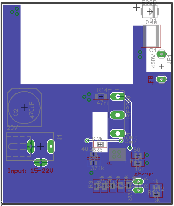

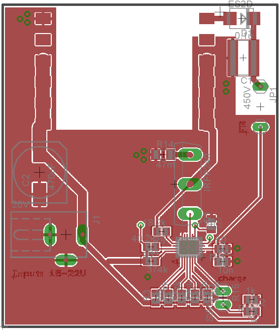

Wie sieht denn das Layout aus? Ist bei 300kHz nämlich schon sehr
wesentlich, und kann die Funktion eines Schaltreglers komplett
ruinieren.
Und was die Schwingungen angeht: Die Masse des Tastkopfes muß auf
kürzestem Wege mit der Schaltung verbunden sein, sonst siehst Du
Schwingungen noch und nöcher.

Ob die etwas längere Leitung (bottom) von Source zum CSP-Pin schuld ist?
Der Ausgangskondensator von 100nF erscheint mir etwas klein. Die Beispielschaltung von LT zum LT3751 hat Uout = 500V und Cout = 100uF.

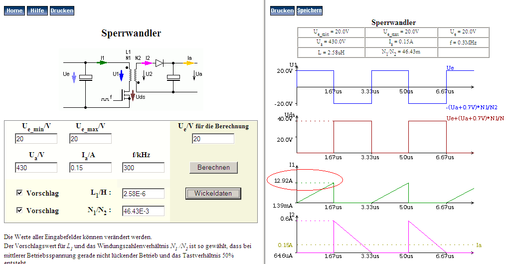

Dein Primärseitiges Netzteil ist zu schwachbrüstig. Du hast Pin=20V*2,5A=50W. Wirkungsgrad ca. 0.7 Damit ist Pout=50W*0.7=35W. Damit ist Ioutmax = 35W/430V=81mA. Hab deine Daten mal bei SchmidtWalther eingegeben. Und die Simu sagt mir bei Iout=150mA einen Iinpeak von 12A.

Interessant ist erst mal, wie der Duty ohne Last und dann unter Last aussieht. Dass der Regler nicht nachregelt, ist schon komisch. Ansonsten hätte ich 'zig Stellen, an denen ich nachfragen würde. Aber per Forum ist das wirklich nicht machbar. Ein Beispiel wäre z.B. der 470u-Kondensator primärseitig vor dem Trafo. Da Du mit 300kHz Schaltfrequenz arbeitest, wird der Elko nicht viel Sinn machen. Es sein denn, Du nimmst einen Polymer-Kondensator. Ansonsten empfehle ich Dir, dort mit Kerkos zu arbeiten. Achte bitte darauf, dass Kerkos (auch heute noch, und auch bei aktuellen X7R-Kerkos) eine starke Spannungsabhängigkeit haben. Nimm worst-case mal an, halbe Spannung, halbe Kapazität. Der Primärkondensator sollte in Richtung Sense-Widerstand gelegt werden, so dass die primärseitige Schleife aus Kondensator, Trafo primär, Transistor, Sense-Widerstand möglichst klein wird. Was noch auffällt un mir fehlt ist ein wenig Filterung vom Sense-Widerstand Richtung Regler. Normalerweise fängt man sich SO viel Noise auf, dass die Rampe nicht mehr richtig am IC ankommt. Wir hatten deswegen schon viel Ärger. Ein einfaches RC-Filter in Richtung IC sollte zu Beginn reichen. Vorher bitte ausrechnen, wieviel R und C als Filter möglich ist. So viel wie möglich, dass das Signal noch nicht kaputt ist. R und C so nahe am IC - oder besser gesagt: Die Leitung vom Filter-R zum IC möglichst kurz. Ich bin ein wenig stutzig über die Spannungsfestigkeit des Transistors geworden. Brauchen wir hier wirklich einen 200V-Typen? Muss ich selber mal drüber nachdenken, was passiert, wenn der Transistor öffnet. EMV-Maßnahmen. Über der Primärseite des Trafos und über der Diode auf der Sekundärseite Snubber-Glieder (R-C) legen. Bitte nicht die Verlustleistung vernachlässigen. Mit einem 1206-Widerstand wirst Du nicht auskommen. Äh. CSN muss man wirklich an den Sense-Widerstand anbinden, nicht einfach auf Masse legen :-) Witzig. Kannst ja mal das Delta-U zwischen den beiden Massen messen. Die Feedback-Widerstände müssen nahe am IC. Die Leitung von den Feedback-Widerständen so kurz wie möglich zum IC. Die Leitung zu OUT kann lang sein. Wie sieht denn die Rippel-Spannung am Ausgang und Eingang aus? C4 zu groß gewählt? Filterwirklung zu groß? Hat das IC keine Möglichkeit zu Kompensation? Wo ist denn der Fehlerverstärker in dem IC usw.? Wie sieht denn das Gate des Transistors aus? Wo gehen denn die 4W im nicht belasteten Zustand hin? Transistor oder Trafo? Ist der Trafo-Kern für 300kHz überhaupt geeignet? Wozu braucht der IC 4x Undervoltage Lockout - Pins? Fragen über Fragen :-)
@ Ben Stimmt, die Aussage von mir war dumm. Absolut. Es hängen nun 3.3uF am Ausgang (3*160V). Die Stromschwinger sind mit einem RC-Snubber (150Ohm und 10nF) nun auch schon fast weg. Der Spannungabfall beläuft sich nun mit einem 100kOhm-Widerstand von 420V auf 252V.
Rumpel schrieb: > Nur sollen es > > bei meinem NT ca. 430V sein. Rumpel schrieb: > Es hängen nun 3.3uF am Ausgang (3*160V). Hast du wirklich 3 Kondensatoren in Reihe geschaltet?
1a56klg5 schrieb: > Interessant ist erst mal, wie der Duty ohne Last und dann unter Last > aussieht. Dass der Regler nicht nachregelt, ist schon komisch. > > Ansonsten hätte ich 'zig Stellen, an denen ich nachfragen würde. > Aber per Forum ist das wirklich nicht machbar. Vielen Dank, dass Du dir trotzdem die Mühe machst! > Ein Beispiel wäre z.B. der 470u-Kondensator primärseitig vor dem > Trafo. Da Du mit 300kHz Schaltfrequenz arbeitest, wird der Elko > nicht viel Sinn machen. Es sein denn, Du nimmst einen > Polymer-Kondensator. Ansonsten empfehle ich Dir, dort mit Kerkos zu > arbeiten. Achte bitte darauf, dass Kerkos (auch heute noch, und auch bei > aktuellen X7R-Kerkos) eine starke Spannungsabhängigkeit haben. Nimm > worst-case mal an, halbe Spannung, halbe Kapazität. > Der Primärkondensator sollte in Richtung Sense-Widerstand gelegt werden, > so dass die primärseitige Schleife aus Kondensator, Trafo primär, > Transistor, Sense-Widerstand möglichst klein wird. Stimmt, ich benutzte tatsächlich einen 470u-Elko. > Was noch auffällt un mir fehlt ist ein wenig Filterung vom > Sense-Widerstand Richtung Regler. Normalerweise fängt man sich SO viel > Noise auf, dass die Rampe nicht mehr richtig am IC ankommt. Wir hatten > deswegen schon viel Ärger. Ein einfaches RC-Filter in Richtung IC sollte > zu Beginn reichen. Vorher bitte ausrechnen, wieviel R und C als Filter > möglich ist. So viel wie möglich, dass das Signal noch nicht kaputt ist. > R und C so nahe am IC - oder besser gesagt: Die Leitung vom Filter-R zum > IC möglichst kurz. Meinst Du vom CSP-Pin zum Sense-Widerstand? > Ich bin ein wenig stutzig über die Spannungsfestigkeit des Transistors > geworden. Brauchen wir hier wirklich einen 200V-Typen? Muss ich selber > mal > drüber nachdenken, was passiert, wenn der Transistor öffnet. Der Mosfet ist etwas überdimensioniert. Vds liegt zwischen 60V und 70V. > EMV-Maßnahmen. Über der Primärseite des Trafos und über der Diode auf > der Sekundärseite Snubber-Glieder (R-C) legen. Bitte nicht die > Verlustleistung vernachlässigen. Mit einem 1206-Widerstand wirst Du > nicht auskommen. Über der Primärseite habe ich einen Snubber, der aus einem 150Ohm-Widerstand und einem 10nF-Kondensator besteht. Wie berechnet man den Snubber über Diode im Sekundärkreis und was soll er bewirken? > Äh. CSN muss man wirklich an den Sense-Widerstand anbinden, nicht > einfach auf Masse legen :-) Witzig. Kannst ja mal das Delta-U zwischen > den beiden Massen messen. Das wird bei mir einer der Fehlerquellen sein. Ich habe CSN tatsächlich auf Masse gelegt. > Die Feedback-Widerstände müssen nahe am IC. Die Leitung von den > Feedback-Widerständen so kurz wie möglich zum IC. Die Leitung zu OUT > kann lang sein. Im Layout sind sie ganz nah dran am IC. Aber die Leitung von dem Anschluss zum FB-Widerstand ist wohl etwas zu lang. > Wie sieht denn die Rippel-Spannung am Ausgang und Eingang aus? Rippel am Ausgang von 2V. > C4 zu groß gewählt? Filterwirklung zu groß? > > Hat das IC keine Möglichkeit zu Kompensation? Wo ist denn der > Fehlerverstärker in dem IC usw.? > > Wie sieht denn das Gate des Transistors aus? Wo gehen denn die 4W im > nicht belasteten Zustand hin? Transistor oder Trafo? Ist der Trafo-Kern > für 300kHz überhaupt geeignet? Der Trafo wird von LT empfohlen. Spannung am Gate ist 13V. Dutycylce ist unbelastet bei 35%. Belastet mit 100kOhm: 44%. Ausgangspannung ist belastet nur noch 120V beim Einschalten. Die Schaltrequenz nimmt mit der Zeit ab (Spannungsverlauf "zieht" sich am Oszi "auseinander") und die Spannung fällt ebenfalls. > Wozu braucht der IC 4x Undervoltage Lockout - Pins? Overvoltage und Undervoltage jeweils für Vin und Vtrans. Bei mir liegen Vtrans und Vin an einer Quelle. > Fragen über Fragen :-)
