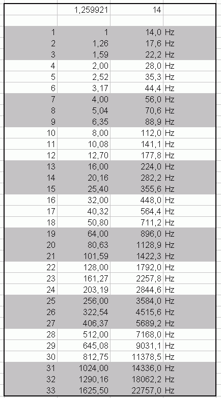

Du könntest einen Terzband-Equalizer bauen. Braucht 33 x dieselbe Schaltung, abgestimmt auf musikalisch sinnvoll Frequenzen. 33 sind es deshalb weil 31 üblich sind und Du jeweils 1 für den Rand brauchst (Gleichanteil weg und Hf weg). Es wäre daher einmal TP, einmal HP und 31xBP. Eine Liste habe ich mal drangehängt. Die logarithmische Darstellung über 12..16 Komparatoren mit fester Referenzvorgabe in direkt logarithmischer Teilung. die 12-16 Ausgänge auf LED-Zeilen. Die Schaltung wäre nicht so genau, dafür aber schneller, als die digitale Lösung, was auch seinen Vorteil hätte! Ich habe mal sowas gebaut, allerdings nur für 7 Bänder und auch nur 8 Stufen je Kanal. Das wurde mit jeweils 2 LM 324er gemacht. Einige von den Viechern habe ich noch hier rumfliegen. Die Schaltung kam aus "301-Schaltungen" glaube ich mich zu entsinnen.

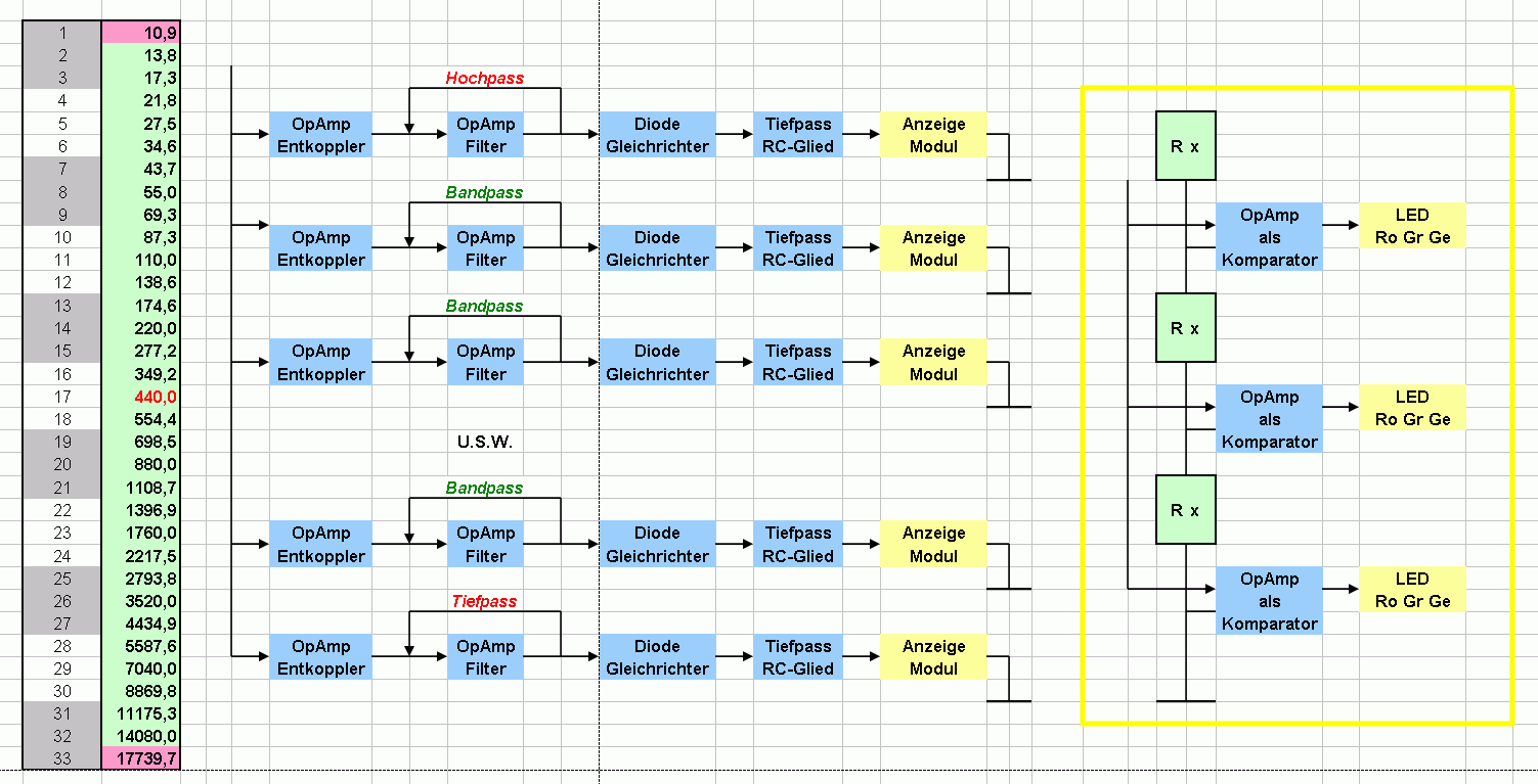

1db ist schon sehr genau, wobei sogar 0,5dB musikalisch sinnvoll sind. Das ist etwa das, was nach der Erfahrung beim Mastern an Genauigkeit reproduzierbar ist. Fürs Hobby reichen auch 2dB. 1dB wären bei absouter Lautstärke (kalibiert), wenn Du sowas willst, etwa 120 Stufen. Man könnte mit 128 Stufen, die sich anbieten von 16 dB (Quasi Hörgrenze) auf 144 dB hochstufen. Die Frage ist, wie man das dann elektrisch abbildet. Die Lautstärken sind ja nicht "Pegelgenormt", aber mit 120 Stufen kriegt man die CD allemal rein. Natürlich täten es 96dB. Aber Du wirst Dich anstrengen müssen, 120 dB analogtechnisch sauber zu realisieren :-) Als Prinzip-Schaltung hätte ich noch das hier anzubieten: Da sind die Frequenzen auf den Kammerton zentriert. Wenn Du es digital machen willst: AD-Wandler und dann mehrkanalig filtern. Das wird aber auch aufwändig und eine Aufgabe für DSPs. Ein bekannter Hersteller hat in seinem Produkt allein für den GEQ einen eigenen 56303 drin und der ist so ziemlich ausgelastet :-)
sowas analog aufzubauen ist eine ordentliche Materialschlacht. Im übrigen ist das kein Spektrumanalyzer sondern einfach nur ein Terzbanddisplay/analysator. Ein Spekkie arbeitet kontinuierlich während diese Dinger nur diskrete Frequenzbänder anzeigen.
