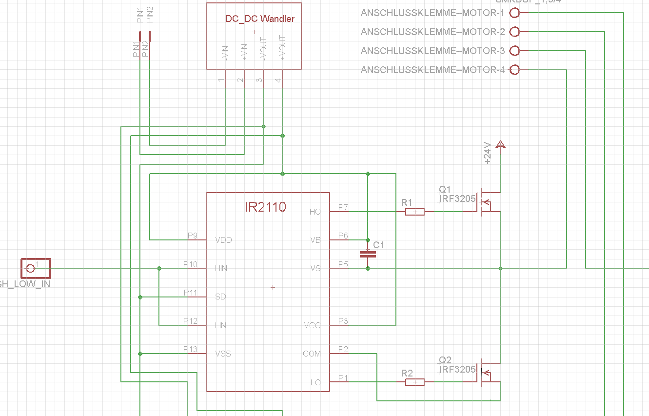

Hallo, ich möchte hier mal meine Schaltung zeigen. Sie soll einen bipolaren Schrittmotor steuern können. Auf dem ersten Bild sieht man die gesamte Schaltung für beide Wicklungen des Motors.Pro Wicklung sind vier IRF 3205 und als Treiber ein IR 2110 für zwei FETs verwendet. Ein DC/DC Wandler erzeugt die benötigten 15V für den Treiber damit die FETs richtig schalten. Auf der zweiten Abbildung sieht man einen Ausschnitt von der Schaltung. Die Steuerung erfolgt über einen Atmel Atmel Xmega 128A3. Ist der Schaltplan in Ordnung oder gibt es noch Verbesserungsvorschläge ? Vielen Dank für eure Hilfe

Seit wann werden Schrittmotore hoher Leistung ohne Stromregelung betrieben ? Wieso verbindet man VB mit VCC ? Wieso glaubt man, daß der Motorstrom durch den IR2110 COM Anschluss fliessen wird ? Wieso glaubt man, daß der IC das mit der daed time schon richtig machen wird ? Ich glaube, hier liegen noch viele Dinge im Argen. Vielleicht solltest du dir vorher mal einen funktionierenden Bauvorschlag ansehen.

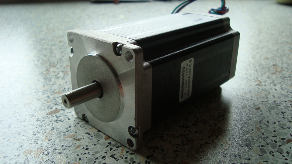

Vielen Dank für die Hilfe. Mein Ziel ist es eine Ansteuerung zu entwicklen mit externen Mosfets IRF 3205 und zusätzlich einer Treiber Anordnung bestehend aus IR 2110. Ich habe ein 24V Netzteil (siehe Abbildung) und einen Schrittmotor (siehe Abbildung) mit folgenden Daten: Schrittweite: 1,8°/ Step Spannung: 4,8 V Phasenstrom: 3 A Widerstand: 1,6 Ohm Induktivität: 6,8 mH Drehmoment: 3 Nm Gewicht: 1,65 Kg Im Anhang befinden sich zwei Bilder. Ich möchte kein L297,L298 verwenden, da ich Messungen an den FETs machen möchte, um mir mal das Schaltverhalten mit Hilfe eines Oszilloskops anzuschauen. Zusätzlich bietet eine Anordnung mit externen FETs die Möglichkeit auch leistungsstarke Motoren anzutreiben, daher keine fertigen Bausteine. Ich hoffe es gibt für meine Anwendung einen Schaltplanvorschlag. Danke im voraus
Wie man leicht erkenn kann > Spannung: 4,8 V > Phasenstrom: 3 A passen deine Motoren ohne Stromregelung nicht an > Ich habe ein 24V Netzteil und deine Schaltung hatte keine Stromregelung. Wie man auch sieht, passt das alles ganz hervorragend an einen TB6560AHQ, dessen Schaltung weitgehend im Datenblatt steht. Für dein "ich will" > Ich möchte kein L297,L298 verwenden, da ich Messungen an den FETs machen > möchte, um mir mal das Schaltverhalten mit Hilfe eines Oszilloskops > anzuschauen. Zusätzlich bietet eine Anordnung mit externen FETs die > Möglichkeit auch leistungsstarke Motoren anzutreiben, daher keine > fertigen Bausteine gibt es aber keine Lösung, weil die zu widersinnig sind. Was nützt es dir, an MOSFETs in einer Scheiss-Schaltung zu messen ? Um zu erkennen, warum der MOSFET explodiert und zu erkennenn, daß die Schaltung Scheisse ist ? Ein ordentlicher Schrittmotortreiber mit Stromregelung, bei dem man auf Spezial-ICs wie L297 verzichtet, besteht aus zu vielen Bauteilen. Niemand hat Lust, dir das aufzuzeichnen. Und du wärst nicht in der Lage, das aufzubauen. Schon TB6560 sind anspruchsvoll genug, immerhin handelt es sich dabei um einen 4-kanaligen 100kHz 3A Schaltregler.

ich sehe keine Freilaufdioden. das kann u.u. einem schon weiter bringen
