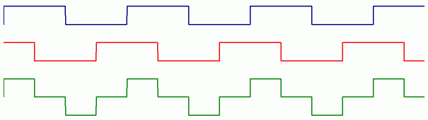

Machen wir mal langsam:
DAC1 : (2 Punkte = 1 Sample)
DAC2: (um ein halbes Sample verschoben)
Ergebnis:
Das Ergebnis ist doppelt so steil.
Es reicht ein OP als Summierer / addierender Mischer
Gerald Hellinghaus schrieb: > Ich sehe das immer noch nicht ein. Dann erzeuge doch mal eine Maximalfrequenz bei maximalem Pegel. Über mehr als 2 Perioden. Gerald Hellinghaus schrieb: > Das Ergebnis ist doppelt so steil. Dein Ergebnis ist verstärkt (x2). Und gefiltert. Nicht steiler und nicht hochfrequenter. Gruß Jobst
Ich hatte meine Überlegung dieser Grafik entnommen, aber übersehen, dass die Steilheit auf die Amplitude zurückzuführen ist. Das Mischen um 90 Grad klappt zwar mit Sinus, aber ich bekomme trotzdem einen Sinus. Ich kann mir aber immer noch nicht vorstellen, wie ein S&H funktioniert: Sollen jetzt die binären Werte addiert werden oder die analogen? Dann brauche ich einen Analogmultiplexer, oder?
