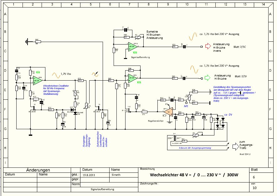

Hallo zusammen, die gezeigte Wechselrichterschaltung wurde aufgebaut und in Betrieb genommen! Die Schaltung besteht im Prinzip aus zwei vollkommen gleich aufgebauten "Schaltnetzteilen", die invers zueinander angesteuert werden. Als Signalquelle (50 Hz-Sinussignal) dient ein mit OP aufgebauter "Wienbrücken- Oszillator" mit Amplitudenstabilisierung! Die regelbare Ausgangswechsel- spannung wird über einen Ringkerntrafo ausgekoppelt. Die Schaltung enthält auch eine Unterspannungsüberwachung, sowie eine statische u. umschaltbare, dynamische Strombegrenzung von 0...bis ca. 12 A. Zusätzlich verhindert eine Sanftanlauffunktion eine zu steilen Stromanstieg beim Einschalten des Wechselrichters! Alle Bauteile sind bei "Reichelt-Elektronik" erhältlich! Mit etwas Geschick und "Feingefühl" für die Elektronik kommt dann bei der Inbetriebnahme so richtig Freude auf!

Wär schön in einer Größe, in der mans noch lesen kann ;)
Dieser Gesamtplan ist zusammengestellt aus mehreren Blättern, falls Interesse besteht, können auch die Einzelblätter so aufbereitet werden, daß man's besser erkennen kann ! Gruß Heinz

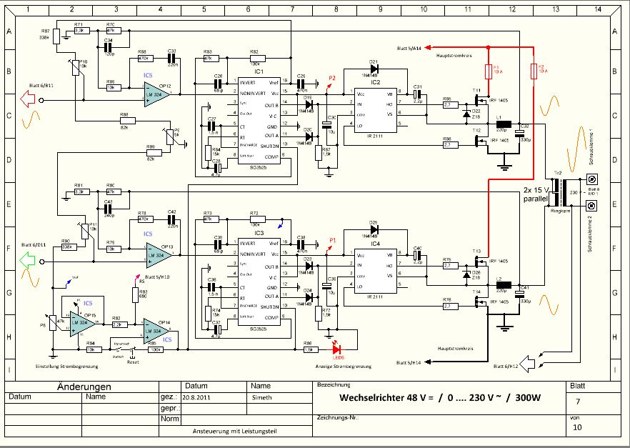

Wenn ich mal was kritisieren darf: - transformieren mit 50 Hz ist nicht mehr zeitgemäß (schwer, teuer). Besser hochfrequent transformieren und aus der hohen Spannung die 50 Hz generieren. - eine Strombegrenzung kann ich nicht erkennen
Die 50 Hz sind ja "getaktet" mit ca. 50 kHz und die Strombegrenzung wird per Operationsverstärker auf das sog. shutdown-Signal des PWM-Bau- steins SG3525 gelegt, wenn man genauer hinsieht, nicht wahr !!
Und was geschieht bei Blindleistung ? Wieviel induktiv, oder kapazitiv darf die Last sein ?
Der Wechselrichter verträgt alle haushaltsüblichen Verbraucher im angegebenen Leistungbereich.....man kann also jederzeit eine Bohrmaschine mit einer Leistung von 300....400VA betreiben. Stellt man mit dem Regler die Spannung auf 230 V ein, so setzt speziell für diesen Spannungsbereich der Regelvorgang ein,so daß auch bei Last die Spannung stabil bleibt....
Hallo Heinz, es ist schön, dass du dir so viel Mühe mit dem Schaltplan gemacht hast und die Ergebnisse hier veröffentlichen willst. Könntest du den Plan in einer deutlich höheren Auflösung hochladen. Hast du ihn schon in Betrieb genommen und kannst ein Foto vom Aufbau zeigen. mfg
Vielen Dank, Alexander für Deine Wertschätzung, ich kann das gerne machen, dauert aber ein bischen......
Bin mir nicht sicher, ob das vorher geklappt hat.... nochmals ein Versuch !

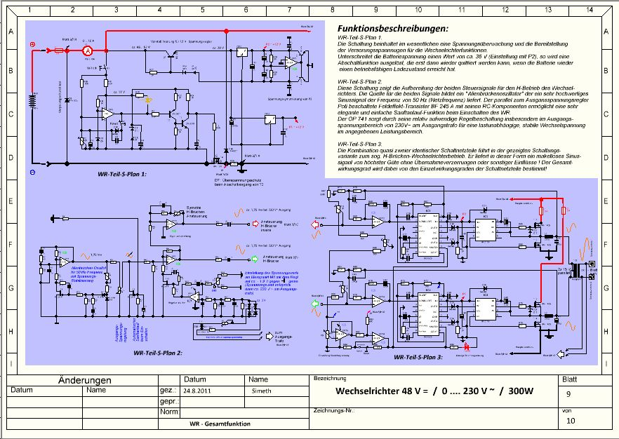

Noch ein Nachtrag: eine Batterieverbrauchsanzeige !
Nochmals ein Versuch, den Gesamtplan in PDF-Format zu übermitteln....
heinz52 schrieb: > Die 50 Hz sind ja "getaktet" mit ca. 50 kHz und die Strombegrenzung > wird per Operationsverstärker auf das sog. shutdown-Signal des PWM-Bau- > steins SG3525 gelegt, wenn man genauer hinsieht, nicht wahr !! Wenn man genauer hinsieht, sieht man, daß durch L1, L2, C32, C41 von den 50kHz nicht mehr viel beim Trafo davon ankommt. Die Endstufe ist getaktet, die Transformierung nicht. Bei 50kHz übertrage ich ca. 500W mit einem Übertrager von 5cm Kantenlänge. Gruß Jobst
Hast Du mal den Wirkungsgrad bei Nennlast gemessen?
Das ist schon klar, die 50 kHz sollen ja bewußt auf keinen Fall am Trafo landen, der für Netzfrequenz ausgelegt ist, das wär ja "tödlich". Durch die "H-Brückenansteuerung" kompensiert sich der "Gleichspannungsanteil komplett und es bleibt der reine Sinusanteil für den Ringkerntrafo übrig!

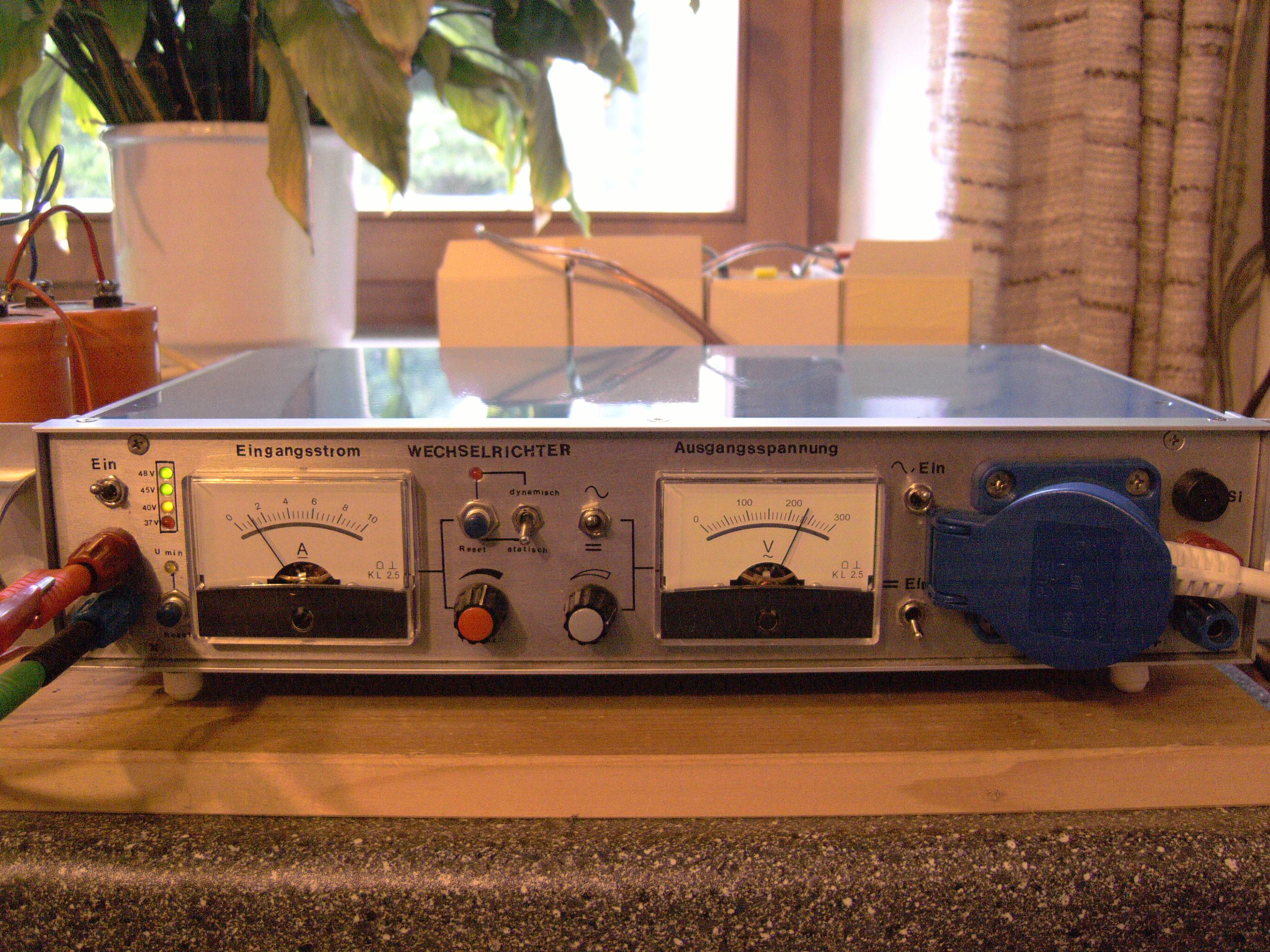

Der Wirkungsgrad bewegt sich bei der aktuellen Ausführung zwischen 90%... 95%. Er hängt sehr stark von der richtigen Wahl der MOSFET-Transistoren ab. Ein besonderes Augenmerk sollte dabei auf die sog. "rise- und fall-time" Zeiten gelegt werden. Diese sollten sich möglichst weit unter 100ns bleiben! Ein weiterer Einflußfaktor sind natürlich alle übrigen Abgleichmaßnahmen, insbesondere die Einstellung der sog. "dead-time" des PWM-Reglerbausteins SG 3525! Die Ausbaufähigkeit und Optimierung in Richtung Verbesserung des Gesamt- wirkungsgrades bleibt jedem selbst überlassen. Das Betätigungsfeld ist hier enorm groß. Bei Anschluß eines handelsüblichen Fernsehgerätes von ca. 80 W Leistungsaufnahme beträgt die Stromaufnahme bei 48V Gleichspannung ca. 1,8A !

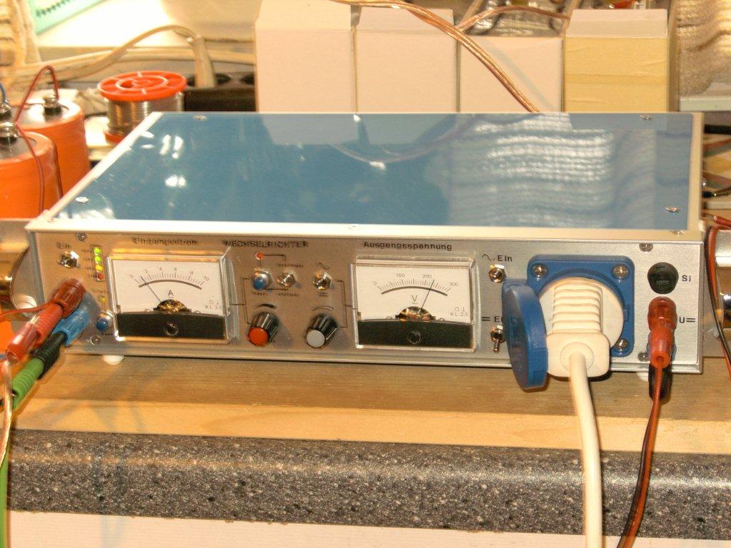

Auf diesem Foto kann man vielleicht etwas mehr erkennen....
