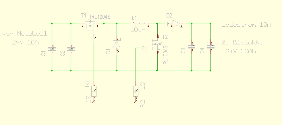

Hallöchen Bin gerade dabei einen Laderegler für Bleiakkus zu entwickeln. Das Schaltung wird mit 24V versorgt. Das Problem ist, dass die Spannung am Akku kleiner oder größer als 24V sein kann. Daher habe ich eine StepUp mit einem StepDown-Wandler kombiniert. Der StepUp-Wandler kann ja keine Spannungen kleiner als die Eingangsspannung liefern :-( Der StepUp-Wandler funktioniert auch einwandfrei. T1 fix eingeschaltet, T2 taktet, D1 ohne Funktion, D2 leitet Strom an Ausgang weiter wenn T2 ausgeschaltet Der StepDown-Wandler läuft aber nicht korrekt - es fliest kein Strom in den Akku. T1 taktet, T2 fix ausgeschaltet, Eigentlich sollte wenn T1 ausgeschaltet ist der Strom aus der Spule über D1 und D2 in den Akku abfliessen. Der Spannungsunterschied zwischen Eingangs.- und Ausgangsspannung betragt nur ca. 1 Volt. Kann dass das Problem sein ? Oder woran kann es leigen, dass der StepDown-Wandler nicht funktioniert ? Oder wie muss ich die T1 und T2 ansteuern um die Schaltung als StepDown-Wandler zu verwenden ? Hinweis : Mir ist bewußt, dass der Wirklungsgrad durch die Schaltunh etwas leidet :-( Die Ansteuerung der FET erfolgt durch PWM-Ausgänge einer uC und MosFet-Treiber-IC Die Einschaltzeit ist fix auf 2usec, Die Auszeit ändert sich je nach Stromfluss zwischen 10 - 100 usec. Danke Euch fÜr Eure Hilfen. mdf Mandi
wenn U_IN nur 1V über U_OUT ist, wirste Probleme bekommen, da du über deinen FET T1 und der Diode D2 jeweils die Durchlassspannung verlierst. Ich bin mir nicht ganz sicher, aber du könntest doch in diesem Falle den Step Up verwenden und den Strom begrenzen?
Manfred Schön schrieb: > Die Ansteuerung der FET erfolgt durch PWM-Ausgänge einer uC und > MosFet-Treiber-IC Wird T1 mit einem Highside-Treiber betrieben? Wenn nicht könnte das schon die Fehlerquelle sein.
Hallöchen Danke. Ja. Und der Highside-Treiber wird auch korrekt verschaltet. Die Schaltung ist etwas vereinfacht ! Wenn T1 nicht einschaltet würde auch im StepUp-Betrieb kein Strom fliessen. mfg Mandi
Manfred Schön schrieb: > Und der Highside-Treiber wird auch korrekt verschaltet. Welches Spannungslevel (für an/aus) liegt an T1 an?
Manfred Schön schrieb: > Der Spannungsunterschied zwischen Eingangs.- und Ausgangsspannung > betragt nur ca. 1 Volt. Kann dass das Problem sein ? Was hast du da für eine Diode D2? Bei 10A sind auch bei Schottkydioden Vorwärtsspannungen um 1V nicht unüblich. Da bleibt nicht viel für den FET, die Spule und die Leiterbahn...

Die Spannung an T1 wird
bei ON auf einen Level von ca. 10V über der Spannung an Pin3 gehalten
bei OFF auf den Level von Pin3 gezogen.
Dies macht der HighSide-Treiber und kann ich mit dem Oszi auch
bestätigen.
Das denke ich auch.
Aber wie kann ich das Problem lösen ?
Geht das, dass ich T1 und T2 gleichzeitig schalte. Dann sollte die
Aufladung der Spule wieder funktionieren.
Zur Zeit mache ich es so, dass ich T1 ausschalte wenn der Strom zu hoch
wird.
Und nach kurzer Zeit wieder einschalte.
