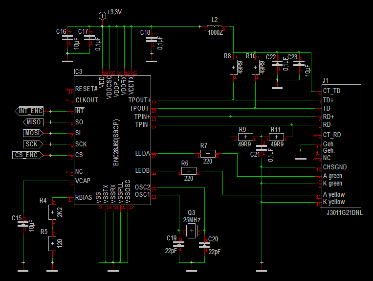

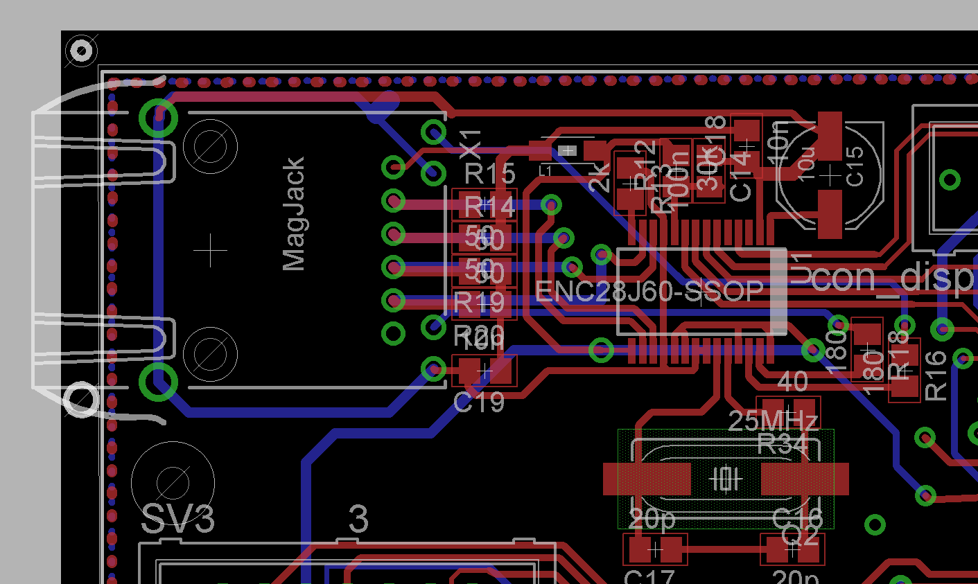

Hallo liebe leute, Ich habe ein großes Problem mit meinem ENC28J60, ich habe den chip in meinem Projekt verwendet und ihn nach der Vorlage in der AVR NETIO Platine und dem Datenblatt eingebaut. Der einzige unterschied ist dass ich angewießen wurde es in SMD Bauweise aufzubauen. Ich habe den ENC im SSOP Gehäuse verwendet und eine LAN Buchse mit integriertem Übertrager (siehe anhang, genaue bezeichnung: RJMG 163118101NR 181Na) Ebenfalls im Anhang meine Schaltung und das Layout. Mein Problem: Ich habe den ENC Aufgelötet und ausprobiert. Darauf hin hat es ca. eine Stunde lang echt toll funktioniert, habe ihn durchgehend Pingen können, Reaktionszeiten waren super, am Oszi hat auch alles toll ausgesehn. SPI hat funktioniert, der uC hat die Daten bekommen ... alles wunderbar, bis plötzlich die LEDs auf der Buchse ausgegangen sind und keine Pings mehr durchgegangen sind. Danach habe ich alles mit dem Oszi durchgemessen und konnte keinen Fehler feststellen ausser dass der RESET pin des ENC auf 0.5V war. Ich versuchte darauf hin alle pins noch einmal nachzulöten und welch wunder funktionierte er wieder ... kurz... nach ein paar Minuten war wieder die selbe Situation. Der Oszillator schwingt noch aber sonst keine Reaktion. Was ich bereits versucht habe: Neuen ENC einlöten -> selbes Ergebnis Neue Bauteile (Widerstände, Kondensatoren usw.) -> selbes Ergebnis Messungen (in der Fehler Situation): Reset Pin = 0.5V SPI Pins = 0V LED Pins = 0V V_Cap = 2.5V V_R_Bias = 1.2V Ich sitze echt schon lange an dem Problem und weiß nicht mehr wo ich suchen soll. Bin für jeden tipp dankbar. LG Florian
Ich sehe keine Masseverbindung von C16 und C17 im Platinenbild. Ist das die wirkliche Platine?

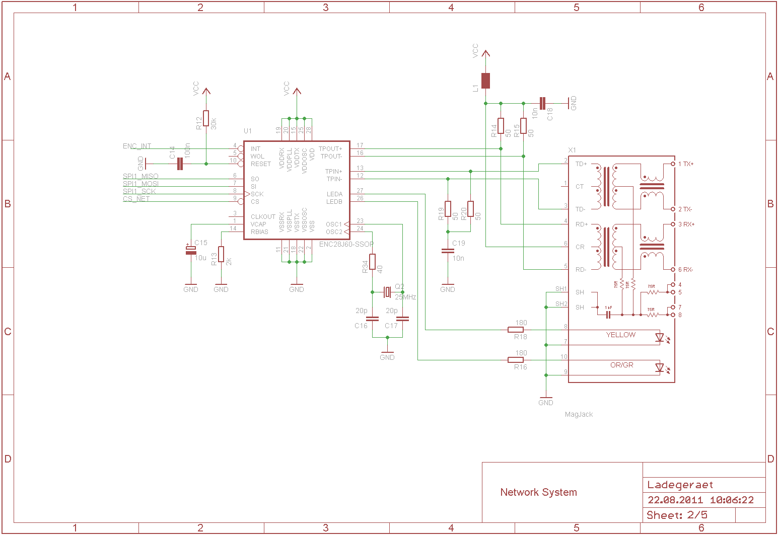

TD+ und TD- gehören an TPOUT+ und TPOUT- . CT_TD an VCC. RD+ und RD- gehören an TPIN+ und TPIN-. CR_TP bleibt frei (NC) Siehe Bild. Je nach Version des ENC sollte R13 mindestens 2,32KOhm haben. C15 sollte ein Kerko mit niedrigem ESR sein.
... schrieb: > TD+ und TD- gehören an TPOUT+ und TPOUT- . CT_TD an VCC. > RD+ und RD- gehören an TPIN+ und TPIN-. CR_TP bleibt frei (NC) Siehe auch Datenblatt des ENC.
Ich sehe da etwas wenig Vdd/GND Kondensatoren. Normalerweise rechnet man mit einem pro Vdd/GND-Paar. Nicht 0 für alle zusammen.
