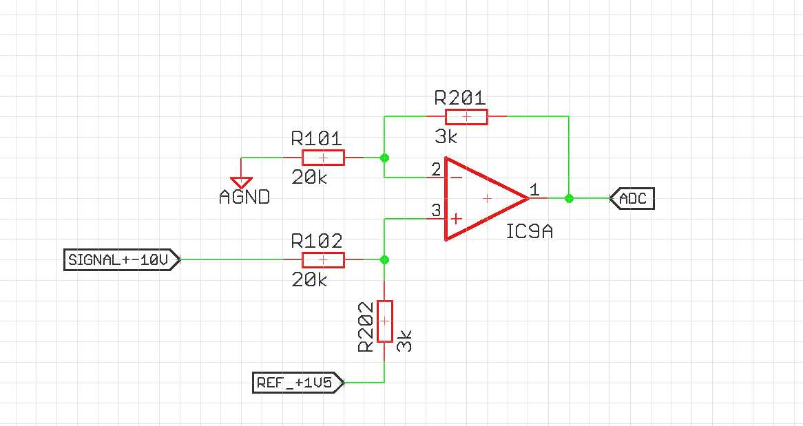

von Tim R. (mugen)
Danke zunächst für die Antworten. Die Fragestellung war wirklich
undeutlich und ich versuche das Problem besser zu schildern.
Typisches Problem:
Ein Messsignal von +-10V soll auf 0...3V skaliert werden. Dieses Signal
wird benötigt für einen unipolaren AD-Wandler eines Mikrocontrollers.
Lösung Nr.1:
Das Messsignal wird mit einem bipolaren OPV entkoppelt und skaliert.
Durch einen nachfolgenden invertierenden Addierer wird das Signal
angehoben, bzw. eine Bias-Korrektur durchgeführt.
Lösung Nr.2:
Das Messsignal wir wie in der dargestellten Schaltung skaliert.
Ua = (R2/R1)*(U(+) - U(-)) + U_REF
bzw.
Ua = (R2/R1)*(Signal - 0V) + U_REF

von Tim R. (mugen)
Einen Spannungsteiler kann ich nicht nehmen, da der ADC unbedingt einen
OP zur Ladung seiner internen Kapazität braucht. In den TI Application
notes für die C2000 Serie wird dies etwas genauer erklärt. Ein weiteres
Problem ist der Überspannungsschutz. Eine Überspannung würde den
Mikrocontroller sofort zerstören. Dann lieber einen OPV (z.B. AD8602)
der bis 5mA am Eingang über seine Klemmdioden zulässt. Mit einem
ausreichend großen Vorwiderstand kann eine Überspannung zugelassen
werden.
Eine grundlegende Frage wurde für mich noch nicht geklärt. Wenn der
Verstärkungsfaktor 0.15 ist, dann kann der Offsetfehler nie kleiner als
Faktor 1 sein - oder? Bei Verstärkung >1 wird der Offset jedenfalls
verstärkt.
Siehe auch:
http://upload.wikimedia.org/wikipedia/commons/thumb/f/f8/Equivalent_Network_OpAmpCur.svg/330px-Equivalent_Network_OpAmpCur.svg.png
Somit stelle ich mir als erstes die Frage. Welche Fehler, Störungen usw.
wirken auf das Messsignal ein, wenn der Verstärkungsfaktor einer
OP-Schaltung <1 ist?
Tim R. schrieb:
> Wenn der Verstärkungsfaktor 0.15 ist, dann kann der Offsetfehler nie
> kleiner als Faktor 1 sein - oder?
Ja. Beim invertierenden Verstärker mit der Verstärkung A wird die
Offsetspannung mit dem Faktor A+1 verstärkt.

Auf den ersten Blick denke ich, daß du dir zu große Sorgen machst. Die
Fehler bei beiden Schaltungen dürften in der gleichen Größenordnung
liegen und sich durch Wahl eines geeigneten OPamps genügend minimieren
lassen.
Zeige doch einfach mal zwei konkrete Schaltungen für beide Lösungswege
und die können wir dann hier kurz durchrechnen.

von Ina (Gast)
Tim, deine Schaltung sieht doch schon ganz gut aus. Ist die 1,5V
Referenz gepuffert?
Du könntest 0,1%-ige Widerstände und eventuell einen AD8616 nehmen und
könntest damit wohl auf einen Abgleich verzichten.
Die Offsetspannung des OPamp erscheint am Ausgang mit dem Faktor
23/20=1,15 verstärkt.
Falls du die 1,5V Referenzspannung mit einem weiteren OPamp pufferst,
erscheint dessen Offsetspannung unverändert am Ausgang von IC9a: Sie
wird von R102 und R202 im gleichen Verhältnis heruntergeteilt, wie sie
anschließend mit R101 und R201 wieder verstärkt wird.
Nimmst du für beide OPamp einen AD8616 mit 500µV Offsetspannung, dann
erscheint am Ausgang von IC9a eine Offsetspannung von insgesamt maximal
500µV + 1,15 * 500µV = 1,075mV. Typisch hat der AD8616 eine viel
kleinere Offsetspannung von nur 80µV.

enthalten natürlich eine nützliche Phase Lead Kapazität in der
Gegenkopplung.
von Norbert L. (norbert_l64) Benutzerseite
Ina schrieb:
> Ja, das ist nicht richtig, genauso wie die Forderung, daß R3=R1//R2 sein
> soll. Da hat man offenbar übersehen, daß da noch Cin vorhanden ist.
Hm, ein Strom fließt immer in (-) rein, der kommt ja über R2, demzufolge
ist eine Kompensation über R3 schon in Ordnung.
Allerdings, bei den heutigen Low-Bias-Inputs spielt das nicht immer eine
Rolle.
von Ina (Gast)
Ja, schon klar, aber wegen der Anwesenheit von Cin müßte R3 = R2 gelten
und nicht R3 = R1//R2.
