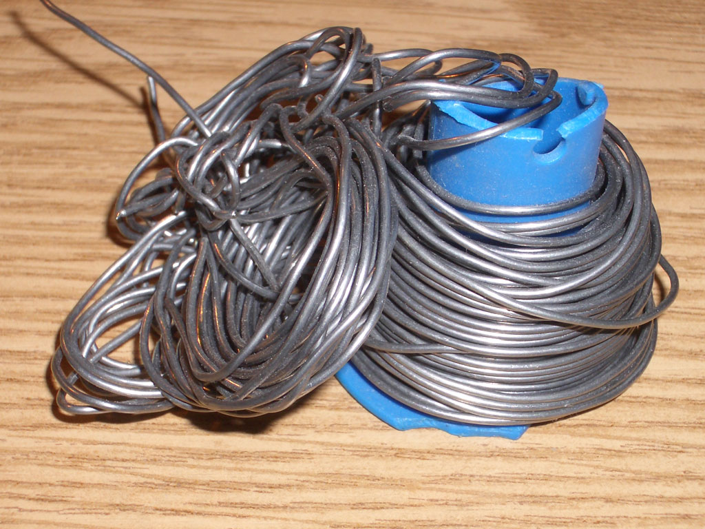

ich habe hier ungefähr 20 Jahre altes Lötzinn (ohne Deklaration). Das
Einzige, was ich darüber weiß ist, dass es eine Fluxsehne hat und
vermutlich bleihaltig ist (war doch alles verbleit damals, oder?). Gibt
es eine Möglichkeit, wie man die optimale Temperatur für das Zinn
ausloten kann oder ist das generell nicht so kritisch? Ich löte mit dem
Zinn meist mit 350°-400°C bei kleineren privaten Reparaturarbeiten (z.B.
defekte Bauteile von Elektrogeräten wechseln). Die Lötspitze ist
ungefähr genauso alt. Keine Ahnung, ob die Temperatur da noch so hoch
geht.
von Vlad T. (vlad_tepesch)
was ist das? 2mm?
damit kann man doch keine Elektronik löten.

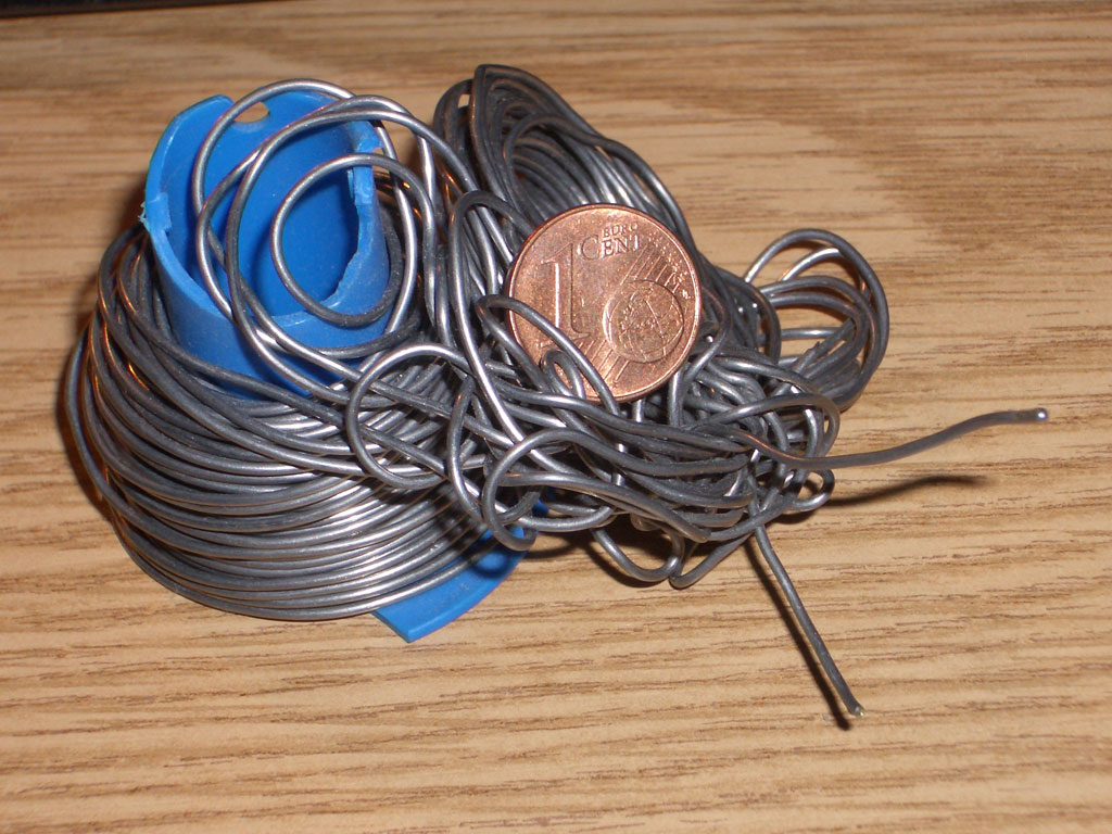

von Wilhelm K. (maniaxx)
Das hat (wenn überhaupt) nur 1mm Durchmesser und ist recht weich. Das
Foto ist eine Makroaufnahme und suggeriert u.U. eine falsche Größe. Es
ist kein Lötzinn aus dem Sanitärbereich, falls du das meinst. Es ist
sicherlich für den Elektronikbereich ausgelegt.
Ich habe noch einige Windungen anderes Lötzinn hier von dem man mir
gesagt hat, das sei gut. Es glänzt etwas stärker und scheint etwas
dünner zu sein. Die Schmelztemperatur erscheint aber höher und ich finde
es nicht so gut zu verarbeiten wie das oben abgebildete. Da das neue
Lötzinn von einem Radio-/Fernsehtechniker stammt, frage ich mich, ob es
vielleicht besser so sein sollte, bzw. ob eine höhere Schmelztemperatur
generell besser ist.
