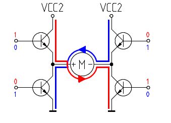

Hallo ich habe ein Problem mit meiner H-Brücke. Nach dieser Schaltung im Anhand habe ich sie gebaut. Die 4 Transistoren sind NPN Transistoren, BC548. Die Brücke hängt an +12V. Das Projekt ist das ich mit einem µC die Drehrichtung des Motors ändere, daher die H-Brücke. Ich wollte aber zuerst nur die Brücke testen, habe mit 12 V versorgt und an den Basen einen 180 Ohm Wdst. dazugehängt, an den Transistor links oben und rechts unten hab ich 5V angehängt um zu testen ob die Transistoren durchschalten und der Motor sich im Uhrzegersinn dreht, macht sie aber nicht :/ Habe leider kein Oszilloskop z uhause, das macht die fehlersuche umso schwerer. Hat wer Erfahrung mit solch einer H-Brücke, kann mir wer Tipps geben? Danke im Vorhinein, Liebe Grüße Daniel

Nimm 12V (über Vorwiderstand) als Steuerspannung für die oberen Transistoren. Sowas findet man auch ohne Oscilloscope durch normales Nachdenken.
Also an 12V hängen die Collectoren von den oberen Tranistoren. Ich will ja nur testen ob die transistoren durchschalten wenn ich an den Basen 5V mit Vorwiderstand anhänge.
Warum schaust du nicht, wie andere ihre H-Brücken bauen? So ein paar ganz wenige gibt es schon... Für die oberen und unteren Transistoren nimmt man üblicherweise komplementäre Transistoren bzw. FET, also z.B. je 2 npn und 2 pnp, oder 2 n-Kanal- und 2 p-Kanal-MOSFET. Sonst musst du irgendwie die oberen viel umständlicher ansteuern als die unteren.
Daniel G. schrieb: > wenn ich an den Basen 5V > mit Vorwiderstand anhänge. 5V gegenüber was? GND? Da hängen die oberen T nicht dran!
Daniel G. schrieb: > Ich will > ja nur testen ob die transistoren durchschalten wenn ich an den Basen 5V > mit Vorwiderstand anhänge. Das brauchst du nicht testen. Du erfährst durch gewöhnliches Nachdenken, daß die Emitterspannung der oberen Transistoren bei einer Basisspannung von 5V maximal 4.4V haben kann.
Ich danke euch für die schnellen Antworten. Aber ich kann mir das nicht vorstellen das man 2 PNP und 2 NPN braucht ?
Daniel G. schrieb: > Aber ich kann mir das nicht > vorstellen das man 2 PNP und 2 NPN braucht ? Das ändert für die H-Brücke wenig.
Ich sehe da sind unklarheiten aufgetretten. Also mein Plan ist es einen µC so zu programmieren das er die drehrichtung an eines Motors ändert. Ich hab eine H Brücke gebaut die aus 4 NPN transistoren besteht. An den 4 Basen von der H Brücke kommen ja normalerweise dann 4 Ports vom µC hin. Ein Port am µC liefert 3,3V 300µA. Bevor ich aber den µC dazuschalte will ich sie nur mal so testen indem ich an 2 Basen 5V mit einem Vorwiderstand anhänge. Die 5V kommen daher das mein Netzgerät einen anschluss für fixe 5V hat und einen Anschluss wo man die Spannung von 0-30V kalibrieren kann. Den zweiten Anschluss benötige ich für die Collectoren der oberen transistoren ( 12V).
