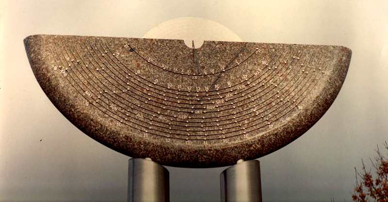

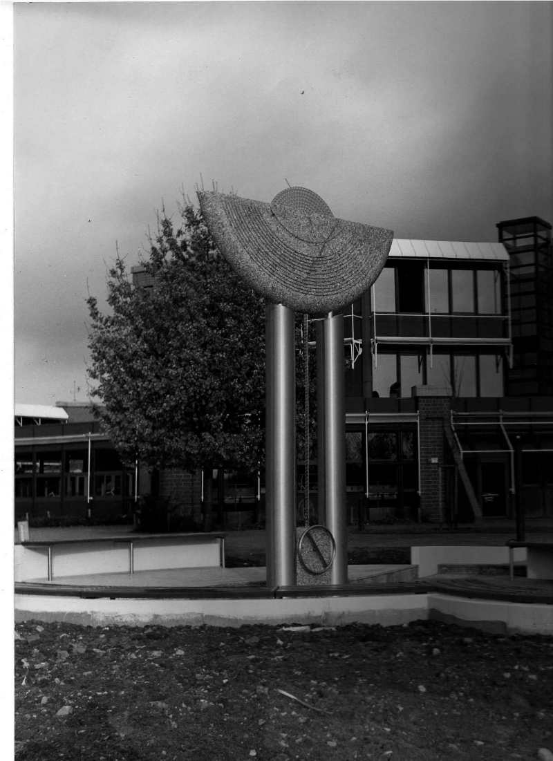

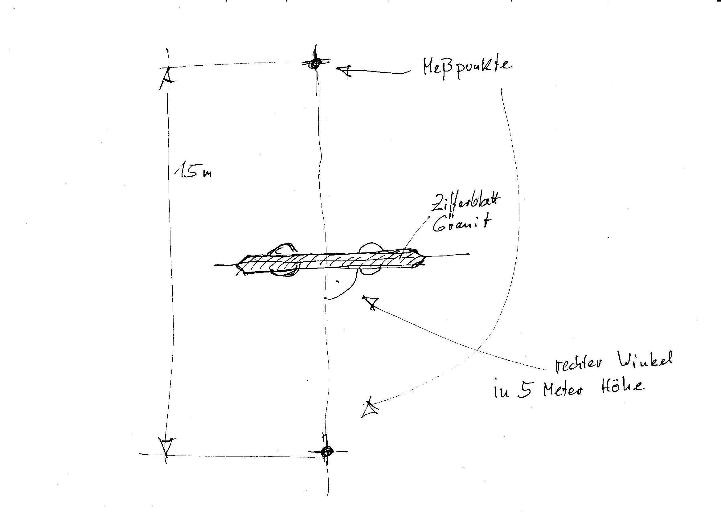

Jetzt muß ein Gartenbauer eins meiner Frühwerke ( fast 30 Jahre alt ) versetzen, weil da ein Neubau hinkommt. Das ist eine Präzisionssonnenuhr! Das Problem ist die exakte Nord- Süd Ausrichtung. Das Vermessungsbüro setzt 2 Punkte für die Achse. Aber wie soll der Gartenbauer den rechten Winkel einhalten. Deren übliches Gerät ist ein Nivelliergerät ( Mit Winkelskala und Nonius ) Und ein Baulaser. Mehr als 5mm Abweichung zur Ost- Westachse will ich nicht. Jetzt suche ich eine möglichst simple Vorgehensweise , um das Traggestell möglichst exakt einzubetonieren. Grüße Bernd

Bernd Funk schrieb: > Das Hauptproblem sehe ich in dem Höhenversatz. > Die Messpunkte sind am Boden, das Zifferblatt in 5 Meter Höhe. > Aber da muß es stimmen. Achse von dem Ding mit nem Senkblei oder Lot auf den Boden projizieren. Nimm einen Zollstock, dann stimmt es auch und die Fehler sind minimal.

Das Foto ist leider nicht der Hit. Aber: Es gibt die wahre Ortszeit ( ganz Oben ) d. h, wenn die Sonne im Süden steht ist es 12 Uhr. ( eigentlich uninteressant.) Dann gibt es 6 Linien ( Monate ) mit Winterzeit und 6 Linien mit Sommerzeit. Genauigkeit sollte unter 3 Minuten liegen.

Hie Höhenprojektion aus dem Anfangspost erledigt ein "Besenstiel mit 2 Loten (Senkel). Diese müssen dann auf die konstruierte OW Achse ausgerichtet werden. Das Errichten auf einer Senkrechten auf einer Geraden in einem Punkt lernte ich 1972 in der fünften Klasse noch vor den Dreiecksberechnungen. Das geht mit einem Zirkel auf dem Papier und mit einer Schnur im Garten. Das ist ein Werkzeug welches jeder Maurepolier und Gärtner beherrschen genau wie das Lot. Lediglich die geforderte Genauigkeit muß eingefordert und kontrolliert werden. Namaste

Leute machts doch nicht so kompliziert. Die Lösung ist ein Baulaser*, ein Lot und ein Spiegel. Einfallswinkel gleich Ausfallswinkel. *) Alternativ der Theo...
Timm Thaler schrieb: > Leute machts doch nicht so kompliziert. Die Lösung ist ein Baulaser*, > ein Lot und ein Spiegel. Wenn ich das richtig verstanden habe, ist es nicht das Problem wie man das macht, sondern das der Gartenbauer, der das machen soll, das nicht gebacken bekommt. Da dürfte dem Gartenbauer eine Baulaser-Lösung eher wie Sciencefiction vorkommen.

Bernd Funk schrieb: > Das Vermessungsbüro setzt 2 Punkte für die Achse. Lass die Vermesser erst dann antanzen, wenn die Rohre aufgestellt werden. Die Vermesser haben das Wissen und die Gerätschaften, um so etwas präzise auszuführen. Beim Gartenbauer fehlt vermutlich sowohl das eine als auch das andere. Alternativ könnten die Vermesser vor der eigentlichen Aktion ein Gestell aufbauen, das Referenzpunkte für die oberen Rohrenden enthält. Damit sieht der Gartenbauer mit einem Blick, in welche Richtung die Positionen korrigiert werden müssen. Indirekte Verfahren mit Schnüren, Lasern, Spiegeln usw. bergen immer die Gefahr, dass sie falsch angewandt werden und Fehler erst erkannt werden, wenn es schon zu spät ist. Damit dieses Gestell beim Aufstellen der Rohre nicht beschädigt wird, sollte der obere Teil mit den Referenzpunkten abnehmbar sein, so dass die Bauarbeiter genügen Freiraum nach allen Seiten haben. Das kostet zwar zusätzliches Geld, aber von einem Gartenbauer mit nicht genau bekannten Fähigkeiten zwei so große und schwere Rohre auf 5mm genau einzubetonieren, würde ich als Glücksspiel ansehen. Offtopic, aber da es gerade um Sonnenuhren geht: Diese hier finde ich auch genial: http://de.wikipedia.org/wiki/Bernhardtsche_Walze Sie macht wie deine Uhr einen Zeitausgleich, zeigt aber die Uhrzeit im Gegensatz zu deiner auf einer einzelnen Skala an, so dass der Betrachter nicht einmal den aktuellen Monat wissen muss. Nachteil: Man benötigt für die beiden Jahreshälften zwei unterschiedliche Walzen und muss diese deswegen zweimal im Jahr austauschen.
Die Konstruktion "meiner " Sonnenuhr ist relativ simpel. Kräftige verzinkte Stahlträger sind das Haupttraggerüst. Und die müssen halt möglichst genau aufgestellt werden. Die Edelstahlrohre werden dann drübergeschoben und erst mal ein Stück in den Boden (20cm ) abgesenkt. Jetzt kommt der Autokran und hievt das Granitzifferblatt hoch. Dann läßt sich das verschrauben und wenn die Rohre nach oben geschoben sind, ist von der ganzen Stahlkonstruktion nichts mehr zu sehen. Als Künstler kann ich schon verlangen, daß mit meinem Werk sorg- fältig umgegangen wird. Ich hab ja auch nichts gegen die Versetzung um 200 Meter, da soll halt ein Anbau hin. Da hier die Gartenanlagen auch kräftig umgebaut werden, soll der Gartenbauer das gleich miterledigen. Ich werde wohl nicht darumkommen, eine Schritt für Schritt Anleitung zu schreiben.

Timm Thaler schrieb: > Also mal das Vorgehen: > > Mit Baulaser oder Theo über Messpunkt A den Messpunkt B anpeilen und in > Waage bringen => N-S-Linie. Gründung aufstellen, die muss ja beim > Einbetonieren irgendwie gehalten werden. Spiegel an Gründung und das > Ganze so ausrichten, dass der Laser in Messpunkt A reflektiert wird bzw. > der Theo sich selber sieht. Dann ist der Spiegel O-W ausgerichtet und > steht senkrecht. > Das steht und fällt mit der Motivation des Galabauers. Ich kenn einen, > der würde das durchaus hinbekommen. Wenn Du einen hast, der daran > Interesse hat, klappt das. Wenn der nur seinen Standardklatsch macht, > kannste das vergessen. Genauso würde ich das auch machen. Die Ausschreibung für die Gartenbauer läuft gerade. Die sollen sich mit mir in Verbindung setzen. ( Steht in der Ausschreibung ) Jetzt hab ich all den Firmen mal eine Mail geschickt. Darin die Probleme erläutert und gleich noch ein Angebot mit meinem Stundensatz beigepackt. Jetzt schaun wir mal.
