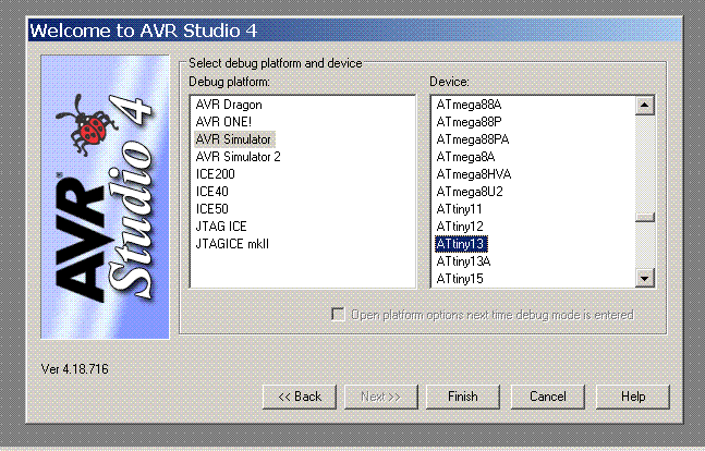

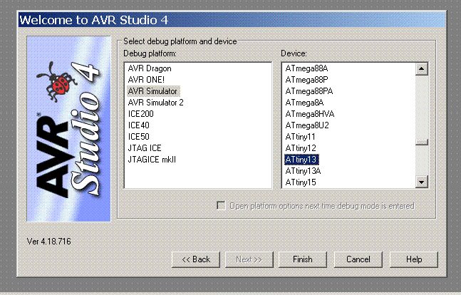

@spess53 >Seit wann ist 'AVR Assembler eine Debugplattform? keine Ahnung, ich habe nur aus dem AVR Studio abgeschrieben. @Stefan M >Hast du den Tiny13 mit AVR Studio programmier? >Wenn ja, wie hast du ihn ausgewählt? ja, wie im Bild Upps, ich sehe gerade, ich habe Assembler anstatt Simulator geschrieben. Sorry, in der Schule war ich im Abschreiben auch immer schlecht.
Welches Version von AVR Studio 4 verwendest du? Beim mir ist der Tiny13 gar nicht aufgelistet und die anderen Tiny's sind wie auf dem Screenshot zu sehen grau hinterlegt. mfg Stefan edit: Sorry, habe übersehen, dass du den Simulator ausgewählt hast. Ich kann wohl erst mit angeschlossenem Dragon einen µC auswählen, den er unterstützt oder?
Ich habe die Version 4.18 /716 Du brauchst den Dragon erst zum 'Brennen'. waehle PROJECT - PROJECT WIZARD NEW PROJECT ATMEL AVR ASSEMBLER Gib einen Namen ein NEXT waehle AVR SIMULATOR und rechts sollten dann die ganzen AVRs stehen - auswählen und FINISH Dann kannst Du ein Programm eingeben und mit STRG F7 assemblieren, starten und Schritt für Schritt durchtesten. Registerwerte und Ports usw. können dabei angezeigt werden. Wenn Du es dann flashen willst, brauchst Du den Dragon.
