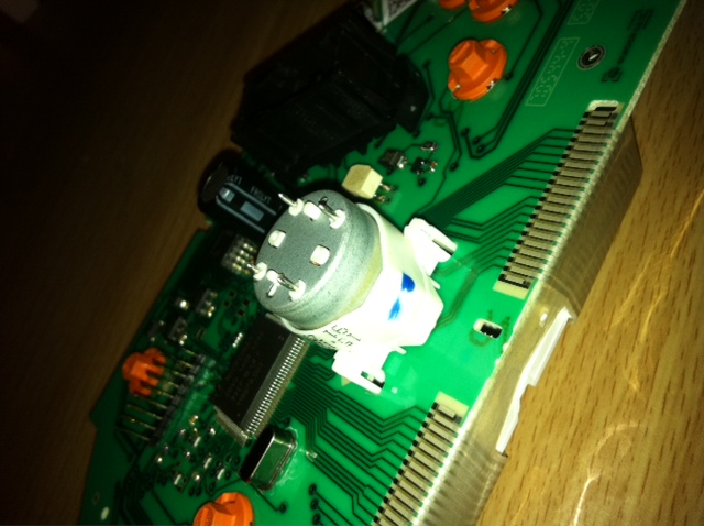

Hallo Forum! Ich würde gerne bei meinem Auto etwas umbauen. Wenn ich die Zündung einschalte soll der KM/H Zeiger kurz auf maximale Geschwindigkeit gehen und dann auf die Ausgangsstellung zurück. (wie bei Motorräder) ....das einzige Problem was ich habe, ich habe keine Ahnung wie dieser Antrieb funktioniert. Er hat vier Anschlüsse und es sieht so aus als ob die Leitungen direkt zum Controller gehen . Kann mir bitte jemand erklären wie das funktioniert ? danke! Auto: Smart ForTwo ;)
Drei Adern, zwei Spulen Ist fast wie ein Schrittmotor. Jede Spule kann die Nadel um 90°Drehen. Steuerst du Spule 1 voll an hast du zb. 0° Wenn du nun noch Spule 2 voll ansteuerst haste 45° mehr Steuerst du dann nurnoch Spule 2 an hast du 180° Steuerst du nun Spule 1 in umgekehrter Richtung wie vorher an hast du 225° Lässt du nun Spule 2 los haste 270° Nun Spule 2 andersrum ansteuern haste 315° Spule 1 aus machen haste 360 (0°) Wie man sieht habe ich n Fehler in meiner Beschreibung aber ich denke du weißt was du damit machen kannst. Bzgl. 4Adern: Überlesen, sind wohl zwei getrennte Spulen .. mess ma durch
Ja 2 Spulen mit je 140 Ohm. Die gehen direkt zum Prozessor.. wird wohl eine PWM sein, oder ?

Ein Dreiecksignal auf eine der Spulen und ein, in der Phase um 90° versetztes Signal gleicher Frequenz. Steht sogar auf der Platine "sin" und "cos". Bin jetzt beim Schreiben am Überlegen, ob das eine Signal immer voreilt. oder bei Zeigerrückbewegung entsprechend nacheilen muss - hmm. Wie Du die Anschlüsse vom Controller enkoppelst, damit Du die nicht schrottest, kann ich dir nicht sagen. Ich würds an deiner Stelle (machen) lassen. ;)) Axelr.
Axel Rühl schrieb: > Wie Du die Anschlüsse vom Controller enkoppelst, damit Du die nicht > schrottest, kann ich dir nicht sagen. Ich würds an deiner Stelle > (machen) lassen. ;)) Mit einem Relais mit vier Umschaltkontakten. Damit wird beim Einschalten auf die eigene Steuerung umgeschaltet, die dann eben das Rauf-Runter erzeugt, nachher zurück zu Lück, äh, zum Tachoprozessor. Ich hatte mal einen VW-Tacho ausgebaut, nach dem Wiedereinbau und dem ersten Anschalten der Zündung hat der das Rauf-Runter mit allen(!) Zeigern einfach so gemacht. Meine Vermutung: der hat irgendwo ein Dauerplus, welches nur durch ein Zündungsplus ersetzt werden müsste. Oder eine Schaltung die bei Ausschhalten der Zündung die Dauerplusleitung so 10sec. trennt. mfg mf

Hi >Ich habe mir gedacht dass ich die Signale mit einem 4066/4051 entkopple Die sind nicht geeignet einen Motor zu treiben >und mit einem Tiny13 die 2*PWM Signale erzeuge dass der Zeiger langsam >rauf fährt und wieder runter. PWM? Das dürfte ein Schrittmotor sein. MfG Spess
Ein 1Step Schrittmotor welcher im MicroStep angesteuert werden muss.

das ist ein Schrittmotor von VDO, 91 255 002 oder so ähnlich. Nix flüssiggelagert. Schrittmotor ohne Eisen in den Wicklungen, untersetzt mit einem spielfreiem Getriebe (aus dem Kopf ca. 43:1). (spielfrei stimmt nicht ganz, an der Ausgangswelle ich eine Spiralfeder, die gegen das Spiel dückt) Die anzeigen für Temp oder Tank sind mit Silikon"öl" gedämpft. das ist aber so dickflüssig, dass es in 100 Jahren nicht auslaufen kann.
Hier - das ist der Melexis-Chip ausm Tacho der Suzuki Intruder M1800R http://www.alldatasheet.com/datasheet-pdf/pdf/91851/ETC/MLX10407.html Da kann man das gut sehen, das der Chip selbst keine "Faxen" beim ineschalten macht, sondern seine Daten via SPI vom uC bekommt. Man könnte hier Chip select manipulieren und selbst einen SPI Datenstrom erzeugen. Ist ja alles erklärt. Braucht man hier natürlich nicht. Macht das Tacho ja schon von hause aus. Gruß nochmal Axelr.
