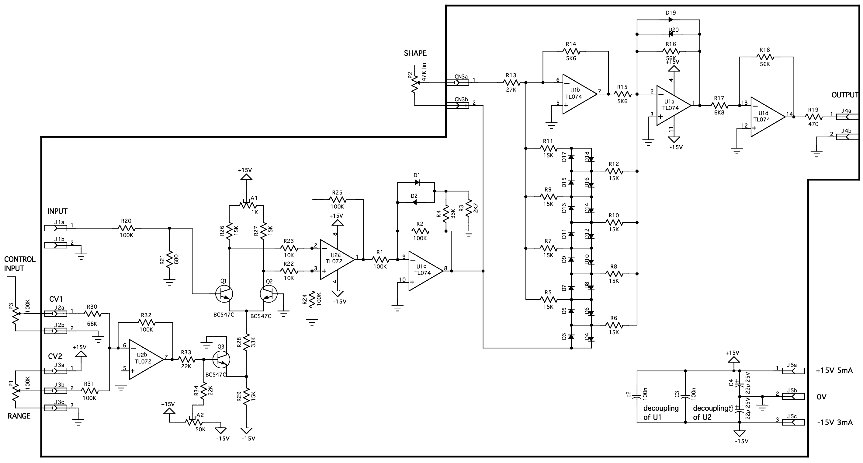

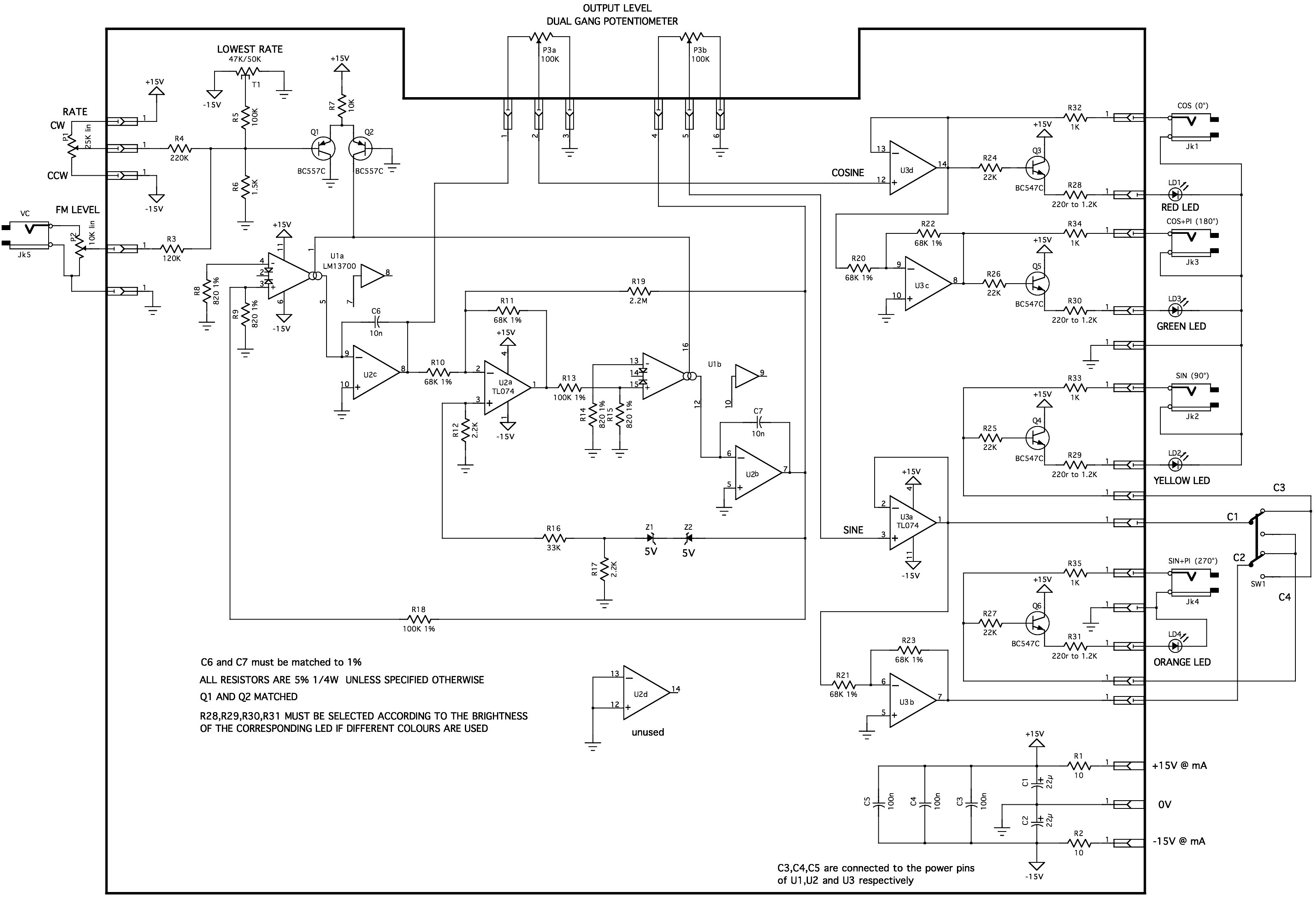

Hi ich brauche mal ein bisschen Hilfe. Ich baue mir gerade ein Modularen Synthesizer. Jetzt bin ich auf ein kleines Problem gestoßen. Und zwar steht in der Beschreibung: BC547C or equivalent (Q1 & Q2 must be matched). Matched = einstellen. Oder? Was will ich da einstellen? Im Anhang ist ein Teil der Platine. Vieleicht kann mir ja jemand helfen und das ganze erklären. Schönen Abend noch Gruß PIT

In dem Kontext beduetet es eher, dass die beiden gleich sein müssen. D.h. wenn du für Q1 einen "äquivalenten" Transistor nimmst (äquivalent zum BC547C), dann muss Q2 von genau dem selben Typ sein.
Michael Künzel schrieb: > Matched = einstellen. Oder? Das Englisch klingt für mich holprig. Vermutlich ist "zusammenpassen" gemeint, also nicht zwei verschiedene Typen verbauen.
"Matched" heißt hier, daß irgendwelche Kennlinien übereinstimmen. Eventuell einen CA3046 nehmen oder die beiden Transen eben geeignet selektieren. Zeig mal den Schaltplan...
Für mein Englisch kann ich doch och nichts. Ich hatte doch nur Russisch in der Schule. Dann ist Google aber auch nicht schlauer als ich. Spaß Beiseite. Ich dachte mir schon das ich die selben Typen nehmen muss. Wollte mich nur nochmal vergewissern. Im Anhang nochmal der Schaltplan. Vielen Dank für die Antworten.
>Im Anhang nochmal der Schaltplan. Damit dürften die beiden Transen wohl Ube-matched sein. Schau nach "Input offset voltage" in diesem Datenblatt, um zu erfahren, was das heißt: http://www.intersil.com/data/fn/fn341.pdf
Michael Künzel schrieb: > Dann ist Google aber auch nicht schlauer als ich. So findet man es recht schnell heraus: http://www.google.de/search?q=matched+transistors > Spaß Beiseite. Ich dachte mir schon das ich die selben Typen nehmen > muss. Nein. Sie müssen selektiert, also ausgemessen sein. Genau das was Ina geschrieben hat.
Hier mal eine einfach Methode um Ube zu messen. Kollektor und Basis verbinden. Das Multimeter auf Diodentest stellen. Jetzt messen. Da wird dann Ube angezeigt. Welche aussuchen die auf ganz wenige mV übereinstimmen. Achtung, Finger weg sonst misst man Fahrkarten wegen Erwärmung. Pro Grad Erwärmung misst man -2mV falsch. Bei 5 Grad macht das schon -10mV aus.
Die beiden Transistoren müssen einfach nur ein Pärchen sein. Es geht um die gleiche (naja, ziemlich gleiche) Stromverstärkung. Ube hat damit weniger zu tun, dafür gibt es den 1 kOhm Einstellregler gegen den Offset.

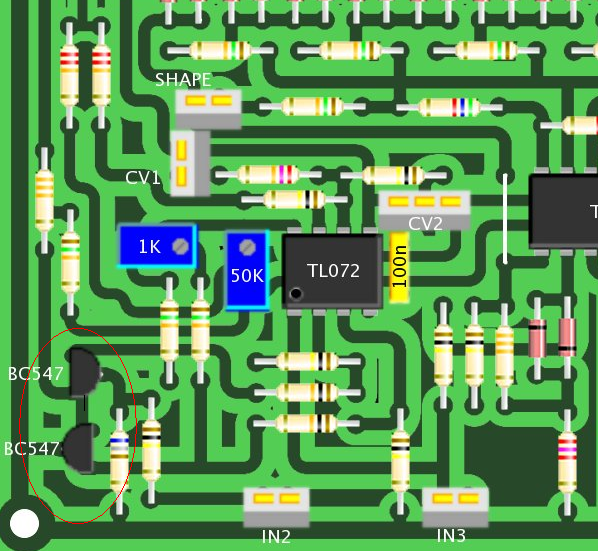

Die beiden Transistoren müssen auch thermisch gekoppelt sein(flache Seiten gegeneinander geklammert), um einen Tk-Gleichlauf hin zu kriegen.

erstmal danke für die antworten. Ich beschäftige mich erst seit einem halben Jahr mit der ganzen Thematik. Kann mir das nochmal jemand erklären für Dumme. Also ich soll hier Ube ausmessen und danach mir passende Transistoren aussuchen. Aber die Transistoren sind doch schon vorgegeben. Was soll ich da noch aussuchen. Würde das gerne verstehen. Gerne auch ein Link zum nachlesen (Biete auf Deutsch :) ) Ansonsten hat noch jemand eine Buch Empfehlung für mich welche sich mit der ganzen Elektronik beschäftigt? Im Anhang ist noch eine 2. Platine mit dem selben Problem. Diese ist auch schon gebaut. Funkt natürlich nicht. Gruß PIT
Neben etwas mehr Eigeninitiative beim Selbststudium per I-Net solltest Du auch alle Beiträge zur Kenntnis nehmen! Z.B. google mit dem Stichwort "Differenzeingangsverstärker". Generell ist das Aussuchen von Transistoren nach deren Paarigkeit z.B. in NF-Verstärkern, im Eingangs- wie auch Endstufenbereich eine nicht zu unterschätzende Prozedur. Das Thema, Bauelemente auszumessen ist genauso alt wie die Gründe dafür. Nimm also eine größere Menge BC547C und ermittle die hfe jedes Transistors mittels Transistormessgerät oder einer einfachen Meßschaltung und gruppiere sie danach. Gebe Dir dabei Mühe die Transistoren nicht sonderlich lange anzufassen (nimm besser eine Flachzange), um zu vermeiden, dass sie Deine Körpertemp. annnehmen, was die Messergebnisse verfälschen kann. Korrigiere die Layouts dahingehend, dass die beiden gematched Transistoren mit den beschrifteten Stirnseiten mit dem Einlöten nicht nur gegenüberstehen, sondern auch in Kontakt sind. Dieser Kontakt sollte durch eine geeignete Metallklammer (aus einem Cu-Blechstreifen gebogen) verbessert werden.
Bei Sprachproblemen hilft ein Blick auf www.leo.org sehr häufig weiter. Ausgesuchte ("gematchte") Transistoren bedeutet eigentlich nur daß ein Päarchen mit fast identischen Kennlinen heraus- gesucht wird, das kostet Zeit und/oder Geld. Die "Standard-Produnktion" hat hierbei eben eine größere zulässige "Streubreite". Und die Vorschläge wegen der Thermischen Kopplung sind sehr ernst gemeint, die Poster haben da sicher genug Erfahrung und wissen warum sie das so schreiben.
Michael Künzel schrieb: > Also ich soll hier Ube ausmessen und danach mir passende Transistoren > aussuchen. Aber die Transistoren sind doch schon vorgegeben. Was soll > ich da noch aussuchen. Transistoren besitzen wie alle Bauelemente Toleranzen. Diese können zum Teil erheblich sein: beim BC557C kann laut Datenblatt der Wert für hfe zwischen 420 und 800 liegen. Um eine möglichst hohe Genauigkeit der Schaltung zu erzielen, sollten 2 Transistoren gewählt werden, deren Werte möglichst ähnlich sind, wobei der absolute Wert meist keine Rolle spielt. Je nach Anwendung kann dies der Wert für hfe oder VBE sein.
Du brauchst ein Transistorprüfgerät und dann aus nem Haufen Transistoren 2 mit gleicher Stromverstärkung raussuchen. Da diese temperaturabhängig ist, den Transistor dabei nicht mit der Hand anfassen (Erwärmung). Die Schaltung muß aber schon sehr alt sein. Heutzutage nimmt man Multiplizierer als IC oder wenigstens Transistor-Arrays. Oder man macht alles mit nem DSP. Peter
Jetzt habe auch ich das verstanden. Hier muss nichts eingestellt werden sondern 2 gleiche Paare gefunden werden. Der Groschen ist gefallen. wie groß darf den eine Abweichung im hFE Bereich sein? Da mein Multimeter die Messeinrichtung Besitz werde ich heute in der Mittagspause das gleich mal probieren. Ingolf O. schrieb: > Neben etwas mehr Eigeninitiative beim Selbststudium per I-Net solltest > Du auch alle Beiträge zur Kenntnis nehmen! Ich bin leider etwas in Zeitnot, weswegen ich parallel geschaut habe. Peter Dannegger schrieb: > Die Schaltung muß aber schon sehr alt sein. > Heutzutage nimmt man Multiplizierer als IC oder wenigstens > Transistor-Arrays. > Oder man macht alles mit nem DSP. Zum Teil gibt es die Schaltungen auch mit Ics aber leider nicht alle. Zudem habe ich ja jetzt erst erkannt begriffen was es mit dem matchen auf sich hat. Jetzt sind die Platinen schon geätzt und deswegen will ich sie auch verwenden. wie hoch ist eigentlich die Trefferquote? Mal 10 BC547 bestellen oder mehr oder weniger? danke für die guten Antworten Gruß PIT
In der Schaltung ist Hfe ziemlich belanglos, solange es > 300 ist, weil hier der U=Basisstrom*680Ohm eh schon sehr klein ist. Was hier zählt ist gleiches Ube. Such zwei Transistoren mit gleichem Ube (+/-1mV). Dem mit der höheren Stromverstärkung setzt du da ein wo die 680Ohm sind. Genaugenommen sollte auch bei dem rechten Tarnsistor ein 680Ohm Widerstand in der Basis sein. Dann macht es Sinn auch noch zusätzlich auf gleiches Hfe auszusuchen.
>In der Schaltung ist Hfe ziemlich belanglos, solange es > 300 ist, weil >hier der U=Basisstrom*680Ohm eh schon sehr klein ist. >Was hier zählt ist gleiches Ube. So ist es. Helmut, du hast mal wieder den Durchblick. hfe ist recht belanglos, aber größere Ube Unterschiede können extremen Einfluß haben, wie eine Simulation der Schaltung zeigt. Also, Michael, besorg dir eine Handvoll BC557C und selektiere sie genau nach der Methode, die Helmut schon beschrieben hat: >Hier mal eine einfach Methode um Ube zu messen. > >Kollektor und Basis verbinden. >Das Multimeter auf Diodentest stellen. >Jetzt messen. Da wird dann Ube angezeigt. >Welche aussuchen die auf ganz wenige mV übereinstimmen. Die Transistoren vor der Messung am gleichen Ort ruhen lassen damit sie sich thermalisieren können. Dann wie beschrieben mit einem Diodentester verbinden ohne sie direkt zu berühren, damit sie sich nicht erwärmen können. Rasch messen und Meßwert notieren. Das ganze Spiel ein paar mal wiederholen, um Meßfehler zu minimieren. >Korrigiere die Layouts dahingehend, dass die beiden gematched >Transistoren mit den beschrifteten Stirnseiten mit dem Einlöten nicht >nur gegenüberstehen, sondern auch in Kontakt sind. Das ist bei Transen im Kunststoffgehäuse wenig sinnvoll, da der thermische Kontakt über die verbindenden Leiterbahnen viel inniger ist.
Helmut S. schrieb: > Mit dem 1k Poti kann man gerade mal +/-2mV Ube-Offsetspannung > ausgleichen. Denkfehler von Dir? Oder anders, 4 mV Unterschied bewirken recht viel am Kollektor... Es geht beim Einstellen um Ic*Rc. Es kommt also genug Einstellbereich heraus. Einzig Hfe ist entscheidend für die Paarung, da ein bipolarer Transistor immer noch stromgesteuert ist. Helmut S. schrieb: > In der Schaltung ist Hfe ziemlich belanglos, solange es > 300 ist, weil > hier der U=Basisstrom*680Ohm eh schon sehr klein ist. Wie kann man für eine erforderliche Paarung Hfe als belanglos hinstellen. Der Basisstrom ist mehr von R28, R29 & Q3 abhängig als von den 680 Ohm. Diese 680 Ohm noch an der Basis des anderen Transistors vorzusehen ist allerdings richtig.
Ina schrieb: > So ist es. Helmut, du hast mal wieder den Durchblick. hfe ist recht > belanglos, aber größere Ube Unterschiede können extremen Einfluß haben, > wie eine Simulation der Schaltung zeigt. Du nicht auch noch auf dieser Schiene...
>Du nicht auch noch auf dieser Schiene... Sorry, ich habe mich auf die zweite Schaltung mit dem LM13700 bezogen. Diese habe ich simuliert.
>Wie kann man für eine erforderliche Paarung Hfe als belanglos >hinstellen. Die Simulation zeigt, daß auch in der ersten Schaltung "forward beta" Unterschiede zwischen Q1 und Q2 praktisch einen Einfluß auf die Funktion haben. Das Signal am Ausgang von U2a ändert sich jedenfalls nicht sichtbar. Aber wehe, wenn nur geringste Ube Unterschiede vorhanden sind. Dann gibt es riesige Offsetspannungen am Ausgang!
Ina schrieb: > Aber wehe, wenn nur geringste Ube Unterschiede vorhanden sind. > Dann gibt es riesige Offsetspannungen am Ausgang! Entsteige Deinen Simulatorbrutkasten und nimm mal wieder den Lötkolben in die Hand. Da wirst Du nichts mehr von Dramatik spüren... :)
>Entsteige Deinen Simulatorbrutkasten und nimm mal wieder den Lötkolben >in die Hand. Da wirst Du nichts mehr von Dramatik spüren... :) Das ist doch mein täglich Brot. Die Simulationen sind da eher eine nette Abwechslung...
