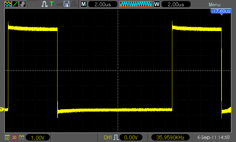

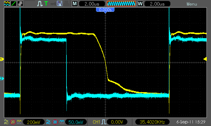

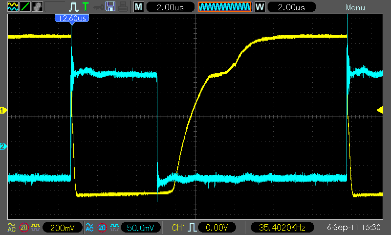

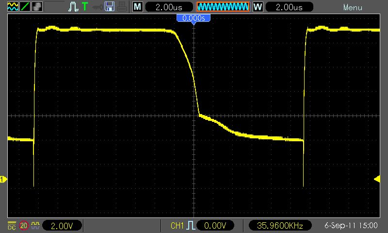

ahhh, da hab ich mal wieder was gelernt. Mit den 1,5k funktionierts prima. Werd mir aber mal ordentliche Treiber ansehn und schaun ob das schöner ist. Danke soweit. Nachtrag: Grade als ich auf Absenden klicken wollte ist mein TEKWAY DST1062B angekommen!!!!! Man was für ein super Tag!! Hab mir gleich mal Ein- und Ausgang der Schaltung angeschaut. Die Abschaltzeit ist noch fast zu lang, auch wenn es funktioniert. Ich habs einfach mit Software ausgebügelt und den Eingangspuls kürzer gemacht.
Hmm da gibts ja noch nen zweiten Kanal... :-D Blau ist Eingang. Wenn ich nen Treiber-IC hab werd ich mal messen wies da so aussieht. Nochmal danke an alle.
Michael Schröder schrieb: > Wenn ich nen Treiber-IC hab werd ich mal messen wies da so aussieht. Dann wird auch dein Ausgangssignal ein genauso vernüftiger Rechteckimpuls sein wie dein Eingangssignal. Sieht man ja sehr schön an deiner Messung: Ausgeschaltet ist der FET schnell, Einschalten wird aber deutlich verzerrt. Simon K. schrieb: > ich versteh auch nicht so ganz, wieso sowas so gerne gemacht wird. Weils für langsame Signale (ich sach mal <1kHz) keinen sichtbaren Unterschied macht (zumindest wenn man keinen Vergleich zu was Ordentlichen hat) und es leichter ist als einen passenden Treiber auszuwählen.
