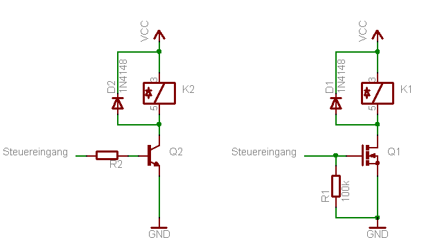

Hallo Habe ein Problem mit meiner Relaisschaltung. Mit meinem Atmega 32 steuere ich laut http://www.mikrocontroller.net/articles/Relais_mit_Logik_ansteuern mein Relais an. Jedoch schaltet mein Relais schon wenn der Ausgangspin nicht gesetzt ist. Ich kann sogar mit meinem Finger den Vorwiderstand des Transistors berühren und das Relais schaltet.Bitte um Hilfe :)
Welche Transistoren / Mosfets verwendest du? welche Relais??? Kannst du mal nähere ANgaben posten. Sonst muss ich wiederf meine Glas Kugel suchen. Gruß Heinz
offenes Gate am FET? Ein Schaltplan könnte mehr Klarheit bringen...
Transistor: BC337, vorwiderstand 270Ohm Relais ist ein 6V DC Relais von Reichelt, aber an dem liegt es nicht muss was mit dem Transistor bzw der Schaltung zu tun haben.
sorry wenn ich so blöd frag aber die beiden masse signale sind schon verbunden oder ich hatte das nämlich auch mal dass beim ätzen ne kleine unterbrechung in der GND leiterbahn war
Dann wird vermutlich der interne Pullup-Widerstand des Atmega den Transistor einschalten. (Port nicht als Ausgang definiert)
@Daniel wie meinst du beide Massesignale miteinander verbunden? @tip ne ist eindeutig als Output definiert, hab schon LEDs damit geschalten
tip schrieb: > [...] (Port nicht als Ausgang definiert) Das nehme ich auch mal an. Perfektionisten ergaenzen noch einen Pull-Down an der Transistorbasis. 270R Basiswiderstand finde ich auch ein bisschen stark uebertrieben. ;) Volker
Martin schrieb: > @Daniel wie meinst du beide Massesignale miteinander verbunden? Er mein wohl die Masse (GND) Deiner Schaltung mit Masse des µC. > @tip ne ist eindeutig als Output definiert, hab schon LEDs damit > geschalten Auch das geht unter Umstaenden wenn der Pin als Eingang definiert ist. Miss doch einfach mal nach, ob Du am Portpin (relativ zur Masse) wirklich genau 0 bzw. Versorgungsspannung des µC hast. Volker
Also für mich hört sich das so an als wäre der Pin als Eingang definiert, besonders wenn du mit dem Finger an den Widerstand das Relais zum schalten bekommst.
Setz doch mal einen Pull-Down-Widerstand zwischen Basis und GND (so wie beim rechten Schalplan vom Gate zu GND). Wenn's dann auf LOW funktioniert, hast Du mit noch groesserer Wahrscheinlichkeit einen Eingangspin, bei dem Du die internen Pull-Ups zu- und abschaltest. ;) Volker
Also ich bin drauf gekommen das die Masse von dem 6V Netzteil nicht die gleiche wie die des nC ist, deswegen ist es nicht gegangen. Hab das jetzt mit dem 5V Ausgangspin des nC probiert u das funktioniert einwandfrei....
