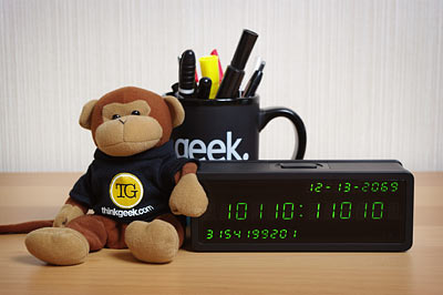

Moin, ich weiss nicht ob ich hier richtig bin aber ich probiers mal. Ich find das Thema Binäruhr sehr interessant. Nun meine Frage: Gibt es eine Binäruhr die Wirklich eine ist, ohne 1,2,4,8,.... sondern wirklich z.B. in diesem Format betrieben wird: 01101:0101 (und nüscht weiter) also 05Uhr 13min (wenn ich mich nicht irre) ..so im Style der ersten Casio-Digital-Armbanduhren?
Michael Anton schrieb: > [...] > Gibt es eine Binäruhr die Wirklich eine ist, ohne 1,2,4,8,.... sondern > wirklich z.B. in diesem Format betrieben wird: > > 01101:0101 (und nüscht weiter) also 05Uhr 13min (wenn ich mich nicht > irre) Du meinst mit Anzeige von 1 und 0 als Ziffern anstatt durch LEDs? Habe ich noch nicht gesehen, waere aber auch nicht wesentlich komplizierter, wenn auch geradezu verschwenderisch... ;) In Deinem Beispiel fehlen irgendwie 1-2 Bits (je nachdem ob 12- oder 24-Stunden-System). Volker
Michael Anton schrieb: > Gibt es eine Binäruhr die Wirklich eine ist, ohne 1,2,4,8,.... sondern > wirklich z.B. in diesem Format betrieben wird: > > 01101:0101 (und nüscht weiter) also 05Uhr 13min (wenn ich mich nicht > irre) oder 13:05 Uhr http://the-kiter.de/?p=815 Gruß John
John schrieb: > [...] > oder 13:05 Uhr Hatte ich auch ueberlegt. Aber warum einmal 4 und einmal 5 Bit? Die 4 Bit wuerden ja zumindest schonmal fuer die Stunden reichen (12h-System)... Volker
ups.. da hab ich wohl ein bit unterschlagen. 001101:0101 von rechts nach links, 05Uhr13min, 12h-system. @John: so etwas in der art meint ich, aber wo bekommt man das?
Michael Anton schrieb: > @John: so etwas in der art meint ich, aber wo bekommt man das? Diese Armbanduhr gab es mal auf ThinkGeek. Ist aber wohl schon längere Zeit ausverkauft. Es gibt aber noch einen Wecker der die Zeit auch binär anzeigt. http://www.thinkgeek.com/homeoffice/lights/a7c5/ Gruß John
oh... der ist ja schick, passt zwar nicht um den arm aber ich werde ihn mir trotzdem zulegen. vielen dank
