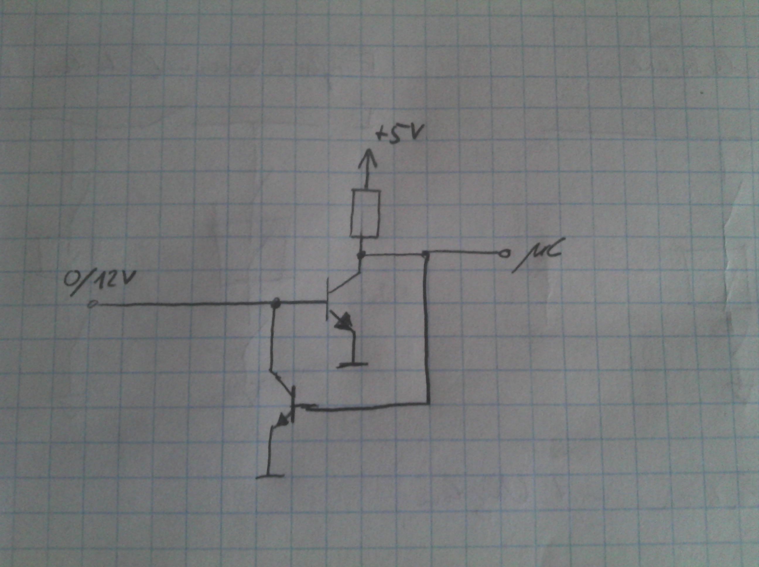

Zwirbeljupp schrieb: > Die Erfolgschancen sehen gut aus, allerdings würde bedeuten, ich müsste > 48 Pins am µC opfern, Du kannst die Pins auch abwechselnd als ein- und Ausgang schalten, oder ebenso wie das Auto gleich nur eine Leitung nutzen, womit wir wieder bei 24 wären. Diese ließen sich durch Multiplexen oder Schieberegister noch weiter bis auf drei reduzieren. Zwirbeljupp schrieb: >24 Transistoren + Hühnerfutter auf der Platine vorsehen. Transistoren gibt es in Arrays, allen voran der allseits bekannte ULN2803. Die Transistoren in der Schaltung im Anhang sind ebensolche, den oberen kann man zwecks Schaltschwellen ggf. auch als ULN2804 wählen. Pull-Ups gibt es ebenfalls als DIL bzw SIL. Wären dann insgesamt 6 Treiber + Pullups und drei Schieberegister an drei Pins.

Christian Berger schrieb: > Nö so wie in dem Bild geht das nicht, durch die Basis-Emitter-Strecke > des rechten Transistors wird so viel Strom fließen, bis die > Basis-Emitter-Spannung, und somit die Spannung an der Leitung, grob 0.6 > Volt sind... > > => ständiger Pulldown und verbrutzelter Transistor. Als wenn ich nicht schon deutlich darauf hingewiesen hätte, dass damit jeweils ein einzelner Treiber des 2803 gemeint ist... Dieser hat als solcher bereits Basiswiderstände und noch ein bisschen mehr integriert, und diskrete Transistoren kommen für den TS ja nicht in Frage, somit hat sich das auch erübrigt. Letztenendes geht es um die Grundschaltung an sich, vor dem Aufbau sollte man manchmal eben das Hirn einschalten. Überpenible Nörgler dürfen sich Basiswiderstände hinzudenken oder gleich die innenschaltung des ULN2803 im Geiste hinmalen. Oder gleich einen FET, womit die Basiswiderstände wieder hinfällig wären. Wundert mich ja, dass sich noch keiner über den fehlenden Widerstandswert beim Pullup beschwert hat, schließlich könnte da ja ein falscher Wert ebenso die ganze Schaltung braten. Zwirbeljupp schrieb: > irgendwie glaube ich auch, dass Deine Schaltung so nicht ganz > funktionieren würde. Glauben tut man in der Kirche. Zwirbeljupp schrieb: > Mit ULNs + > Multiplexing lässt sich das Problem vielleicht doch elegant lösen? Was gefällt dir denn konkret am Vorschlag nicht?

gaast schrieb: > 2011-09-08_17-52-50_483.jpg > > Die Transistoren in der Schaltung im Anhang sind ebensolche, den oberen > kann man zwecks Schaltschwellen ggf. auch als ULN2804 wählen. Die Einwände sind schon berechtigt, denn die Schaltung funktioniert so nicht. * Der µC ist auf Tristate * der rechte NPN ist aus * der linke NPN ist durchgeschaltet * Es liegen 0V auf dem Pin des Steuergerätes * Will das Steuergerätes den Pin auf 0V ziehen, dann hat das keine Wirkung. Im Anhang eine LTspice Simulation der Schaltung von gaast.
Stimmt natürlich, ursprünglich ging ich von der Verwendung getrennter Schieberegister für Ein- und Ausgang aus, weshalb die oben von mir vorgesclagenen bidirektionalen Portexpander Quatsch sind. Allerdings darf dann auch der Pull-up weg, dafür eventuell ein Array Schutzwiderstände vor die Ausgänge des Portexpanders setzen.
