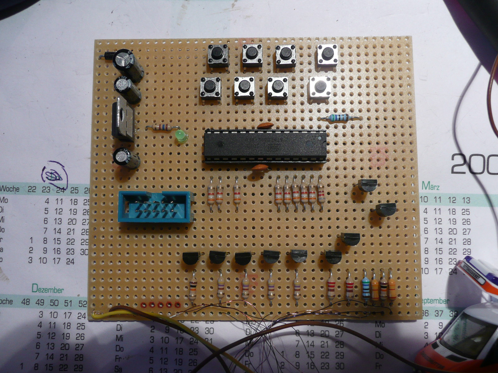

So hier ist ein Bild der Platine. Ich bestell aber auf jeden Fall noch mal nen neuen Atmega. Danke auch schon mal für deine Bemühungen, ist echt super ;)
Nein benutze ich nicht. Meinst du die Kondensatoren, die an die Versorgungspins kommen? Dann hab ich sie nicht. ist das schlimm? Ist dann nur nicht so gut gegen Störungen gesichert oder? Also praktisch nicht so gut geglättet.
Pascal S. schrieb: > So hier ist ein Bild der Platine. Sieht schonmal recht gut aus. Auch wenn du für die Basiswiderstände irgendwie irgendwie eine ungünstige Position gewählt hast. (die auf der linken Seite oder?) Hast du auch ein Bild von der Rückseite? Wofür sind die (1k9?) Widerstände direkt am Atmega? Vielleicht auch Kurzschluss am Fädeldraht? (abgekratzter Lack etc.) Und noch ein Hinweis. Bitte beachte auch: http://www.mikrocontroller.net/articles/Bildformate

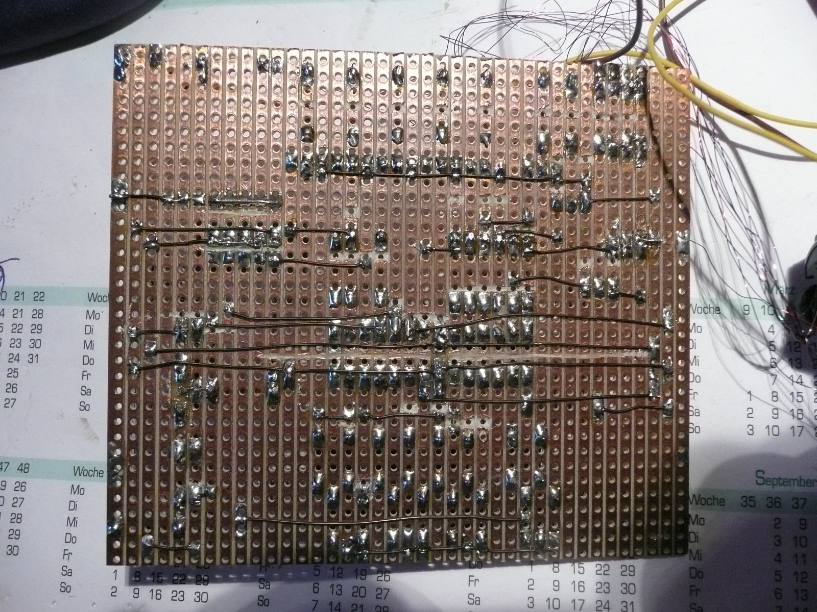

So, die Kondensatoren sind nachgerüstet(100nF Keramikkondensatoren). Hier noch mal Bilder von der Vorder-,Rückseite. Zur Orientierung: Bei dem Bild von der Rückseite kommen von oben gesehen erst die Widerstände für die LEDs, die Transistoren, Basiswiderstände, der Sockel und schließlich die Taster. Jakob B. schrieb: > die haben aber nicht die von dir Angegebenen 820 Ohm wenn ich dass > richtig sehe. Eher 1k9. Ist richtig, an den Transistoren hängen unterschiedliche Lasten, deswegen auch unterschiedliche Basiswiderstände. Die 820 Ohm waren nur für einen der Fall. Ach ja, aber das Problem besteht leider weiterhin :(
Die Drähte auf der Unterseite: Was sind das für welche? (Das war keine so gute Idee, die Draht-Brücken auf der Unterseite zu verlegen. Du hättest die Drähte ablängen, abwinkeln, von oben durch die Platine und dann unten wie ein ganz normales Bauteil festlöten sollen. Wenn du bei einem Draht die Isolierung beschädigt hast und der dir jetzt einen Kurzschluss verursacht, suchst du dich dumm und dämlich. Platz hast du auf der Oberseite mehr als genug).
Karl Heinz Buchegger schrieb: > Die Drähte auf der Unterseite: Was sind das für welche? Das ist einfache Litze. Ja, stimmt^^ Nächstes mal werd ich die Litze oben verlegen. Ich glaube ich bestell jetzt noch einen Atmega und wenns dann immer noch nicht funktioniert, verlege ich die Litze nachträglich oben.
