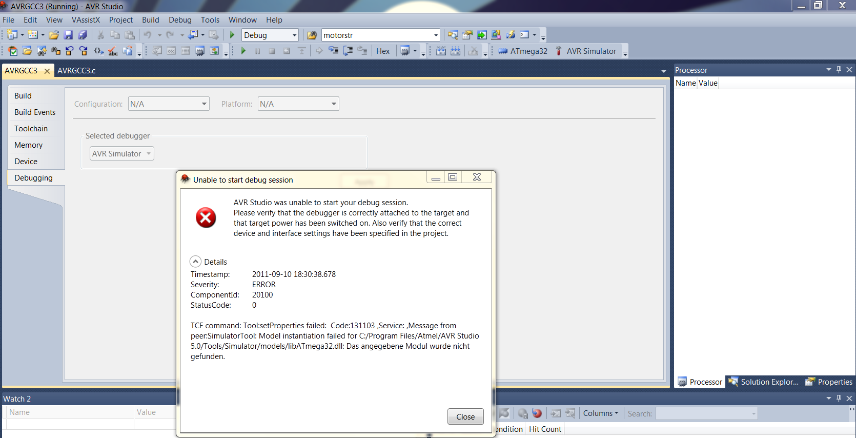

Hallo zusammen, ich wollte das erste Mal die Debugging-Module vom AVR STudio 5 an meinem Atmega32 austesten. Habt ihr eine Idee was die Fehlermeldung bedeutet und wie ich das abstellen kann? habe die Fehlermeldung in der Art schon bei Google eingegeben, kein Erfolg. Viele Grüße, Matthias.
Wenn du das unter "C:\Programme" installiert hast, kann er es auch nicht finden. Es sei denn, du korrigierst die Pfadeinstellung(en) in deiner Umgebung.
Rudolf schrieb: > Wenn du das unter "C:\Programme" installiert hast, kann er es auch nicht > finden. Es sei denn, du korrigierst die Pfadeinstellung(en) in deiner > Umgebung. Hallo, danke für Deine Hilfe. Was sind denn das für Pfadeinstellungen und wo muss ich denn was bitte ändern? unter Tools/Options und dann Projects ans Solutions ? Über Tipps wäre ich sehr dankbar. Viele Grüße, Matthias.
