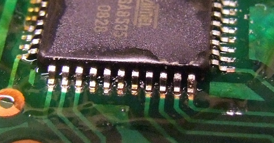

Habe gerade etwas mit der Dynamask rumgespielt, und hab zusätzlich mal versucht mit Heißluft ein Bauteil einzulöten. Das ist dabei rausgekommen. Ich finde das ist etwas wenig Zinn, oder bilde ich mir das nur ein? Wäre nett, wenn das mal jemand beurteilen könnte. Danke
Mike Mike schrieb: > Ich finde das ist etwas wenig Zinn, oder bilde ich mir das nur ein? Wenn ich das richtig sehe, sind einige Lötpads noch nicht mal richtig mit Lötzinn benetzt --> definitiv zu wenig Zinn.
Hi Magnus, Wie viel Lötpaste muss ich denn auftragen? Gibt es da ne Regel? Ich habe einfach mal frei eine Spur über die Lötpads drübergezogen, und habe diese nicht mehr sehen können. Ich hatte schön Angst, dass es zu viel ist, aber Augenscheinlich ist es zu wenig?? Gruß Mike
Du kannst ja zur Sicherheit mal die Flussmittelreste abwaschen (wenn du nix besseres zur Hand hast --> Spiritus). Danach hat man den besseren (Durch-) Blick.
Eigentlich willst Du am Ende der Pins so einen abfallenden Hang Lötzinn von der oberen Fläche des Pinendes bis runter aufs Pad haben (hoffe das war jetzt deutlich genug erklärt). Auf Deinem Foto sieht man leider nicht ob das Fluxrest oder Lötzinn ist. Also wie Magnus schon sagte erst mal putzen.

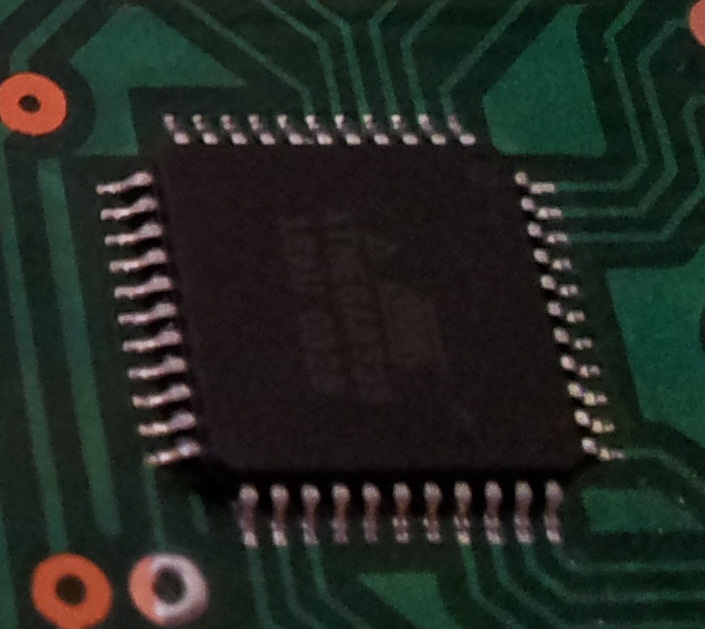

Also mit der Lötpaste war das wohl nichts. So sieht es aus, wenn ichs mim Lötkolben nachlöte... Das war also eindeutig zu wenig Paste :/
Hmm, an dem Bild kann man leider nix beurteilen weil unscharf. Ich verzichte bei selbstgemachten Platinen auf den Aufwand mit dem Lötstopp und löte die ICs von Hand mit ner Hohlkehl-Spitze. Kann über die Ergebnisse und den Zeitbedarf nicht klagen. Außerdem muß ich mir nicht immer über das Ablaufdatum der Lötpaste Gedanken machen.
Also die Lötung auf dem Zweiten Bild ist in Ordnung, hatte nur keine andere Kamera da. Das ganze sollte nur ein Versuch werden, da ich auch mal mit Lötstopp und Paste löten wollte ;)
Also auf dem zweiten Bild ist es zumindest optisch ganz gut. Viel Zinn braucht man nicht aber genug Temperatur damit es das geschmolzene Zinn dahin zieht wo es hin soll...in die Spälte.
ja man muss schon heiß sein, damit es einen zur Spalte zieht...... ;)
Es heist Lotpaste und nicht L_ö_tpaste, denn die loetet nix. Ich habe auch seit Ewigkeiten ein Heissluftgeraet, aber zum Loeten benutze ich das eigentlich nur fuer viel Vogelfutter, BGAs und zum entloeten. Fuer ICs gibt es nichts besseres als von Hand zu loeten. Gefallen hat mir das mit der Lotpaste nie wirklich und ich behaupte mal, ich kann loeten. Optimale Loetstellen bei ICs, auch finepitch bekommst Du mit einer Gullwing-Spitze. Eine breite Spitze, gescheites Flussmittel und etwas Uebung tut es aber auch. Viele meinen, kleine Bauteile = kleine Spitze, was voelliger Unfug ist. Diese Loetnadeln z.B. sind voelliger Bloedsinn. http://www.youtube.com/watch?v=wQXhny3R7lk&feature=mfu_in_order&list=UL Dein zweites Ergebnis ist doch schon ganz gut, nur solltest Du mal ueber brauchbares Flussmittel nachdenken. No-clean-flux in einem Flaeschchen und einer ollen Spritze ist ideal. Werft dieses selbstgebraute Kolophonium-Alkohol Gemisch oder Loethonig gleich mal in die Tonne. Mit sowas loetet man Kabel aber kein SMD. Hier noch eins mit Loetpaste http://www.youtube.com/watch?v=gu0v8lfLcKg Wie Du siehst braucht man schon ziemlich viel Loetpaste, weil die aus Kuegelchen zusammengesetzt ist und "schrumpft". http://www.siebtronic.at/ > Download > Lotpaste In dem Video siehst Du auch, wie der arme Kerl sich bald den Daumen bricht, um das Zeugs aus der Spritze zu bekommen und genau hier liegt das Problem. Die Dosierung. In der Fabrik machen das Maschinen, mit Paste die immer die gleiche Viskositaet hat. Als Bastler kann Lotpaste aber schon mal ein Jahr oder laenger im Kuehlschrank liegen und ist damit kaum noch gescheit dosierbar. Zudem ist es stark temperaturabhaengig, wie sich die Lotpaste beim auftragen verhaelt. Man merkt das z.B. daran wenn man viele Bauteile hat und sich die Lotpaste mit der Zeit in der Hand erwaermt. Die ersten zehn Teile bricht man sich den Daumen ab und nachher geht es fast von allein. Also vor Gebrauch ruhig in gut warmes Wasser legen. Loetet man viel SMD sollte man sich eine Pumpe anschaffen. Manche machen es auch mit Schablonen und spachteln die Lotpaste auf die Platine. habe ich aber nie ausprobiert. Noch ein kleiner Trick zur Lagerung der Lotpaste. Die Kanuelenspitze in Wachs tunken, dann ist sie dicht und dann in den Kuehlschrank legen. So haelt sie eigentliach ewig. Ganz gewiefte nutzen einfaches Rosol3 aus dem Baumarkt. Haelt ewig, auch bei Zimmertemperatur, kann man mit Wasser oder Alkohol verduennen, kostet fast nichts und laesst sich gut loeten. Allerdings braucht man von dem Zeug relativ viel, weil es unglaublich viel Flussmittel enthaelt. Taugt zudem auch prima um Platinen zu verzinnen.
