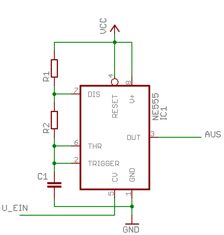

Gast #2344146
Ich denke dass es mit der angehängten Schaltung funktionieren soll.
Leider bleiben noch 3 Fragen ungeklärt:
1. Wird die gesamte Periodendauer weiterhin durch T=0.69*(R1+R2)*C1
bestimmt?
2. Haben diese Bauteile dann überhaupt keinen Einfluss mehr auf den Duty
Cycle? D.h. kann das Tastverhältnis komplett über Pin5 gesteuert werden?
3. Wie bekommt man es hin, dass der zweite 555 nicht einfach von 0 auf
Ub schaltet, sondern z.B. von einer bestimmten U1 auf U2? (Ich hätte da
evtl. die Idee, U1 ständig per Spannungsteiler anzulegen und U2 (bei U2
> U1) dann per Diode durchzuschalten. Machbar?
Nochmals vielen Dank!
mfg
Gast #2344175
Ich nicht. Wo ist denn der zweite 555  ?
> bestimmt?
Nein. Der Faktor ist kleiner oder grösser.
Nein.
Das Tastverhältnis kann gar nicht über CV gesteuert werden sondern nur
die Frequenz. Daher war ja auch zweifelhaft ob die Lösung für dich
taugt, du schweigst ja bis heute.
Gast #2344195
Der zweite fehlt oben natürlich noch. Der soll ja dann nur die Spannung
an Pin 5 steuern.
Für den Servo brauche ich gleichbleibende Frequenz, nur unterschiedliche
Tastverhältnisse.
Ich glaube es endet doch wieder beim AVR...
Trotzdem danke.
