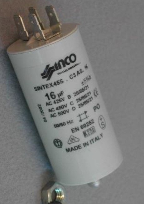

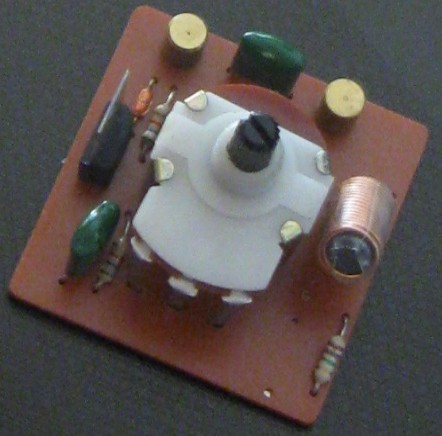

Hallo, den Deckenventilator möchte ich mit einem Dimmer betreiben. Hatte den Dimmer bereits installiert, der Ventilator brummte. Der Dimmer in der Abbildung zu sehen 230V AC 50Hz. Motor vom Ventilator 230V AC 50Hz. Die Phasen werden durch den Dimmer beschnitten, und diese Stücke möchte ich mit einem Kondensator kompensieren. Als Kondensator kommt dieser in der Abbildung infrage. Wird damit das Brummen beseitigt? Mit freundlichen Grüßen und einen schönen Tag wünscht Gustav
Verschoben durch Admin
Gustav Braun schrieb: > Wird damit das Brummen beseitigt? Aber sicher doch, einfach weil der Dimmer dann kaputt geht.

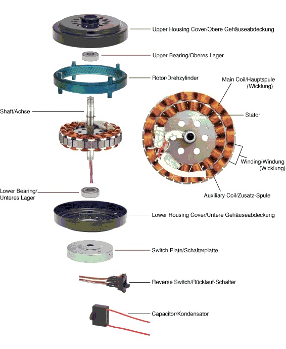

Vielen Dank für eure Antworten! Der Schalter hat sich unerfreulicherweise verabschiedet, Ersatzschalter sind für meine Börse zu teuer, deswegen die billigste Variante. Es handelt sich um diesen Motor, alle Teile die zu sehen sind, sind auch vorhanden, der in der Abbildung zu sehen ist. Er besitzt 4 Pole. Genau wie du schon sagst er brummt. Ich habe eine mögliche Anleitung für eine Dimmerschaltung gefunden. Ich kann dieser Anleitung nicht folgen. Falls sich jemand damit besser auskennt, ich höre gerne zu und bin froh wenn mir jemand erklären kann, wie die Schaltung gemeint ist und was man für die Umsetzung braucht. Auf der Seite http://www.elektronik-magazin.de/page/dimmer-19 Punkt 6.

hinz schrieb: > Kioskman schrieb: > >> wenn Du die Drehzahl des Motors verändern willst brauchst Du entweder > >> einen Frequenzumrichter oder der Motor muss Polumschaltbar sein. > > > > Ist doch kein Synchronmotor. Das hat nichts mit Synchron- oder Asynchronmotor zu tun. Bei Motoren für den ausschließlichen Betrieb an Wechselspannung ist ein Drehzahleinstellen in einem größeren Bereich nicht über die Spannung zu bewerkstelligen! Die einzige Ausnahme ist der Universalmotor. Dieser ist prinzipiell eine Reihenschlussmaschine und kann sowohl mit Wechselspannung als auch mit Gleichspannung betrieben werden. Bei diesem Motor ist ein einstellen der Drehzahl bei Wechselspannung mittels Phasenanschnittsteuerung möglich.
Kioskman schrieb: > Das hat nichts mit Synchron- oder Asynchronmotor zu tun. Bei Motoren für > den ausschließlichen Betrieb an Wechselspannung ist ein > Drehzahleinstellen in einem größeren Bereich nicht über die Spannung zu > bewerkstelligen! Doch, das geht beim Asynchronmotor bestens über die Spannung, zumindest wenn man nur einen Lüfter antreiben will.

Hallo, Deckenventilatoren mit Phasenanschnitt stufenlos regeln gibt nun mal Netzbrummen. je größer der Regler (als nicht überdimensionieren) und je langsamer der Ventilator, desto mehr brummen. Bei guten motorischen Reglern ist das nicht so schlimm. z.B. bei diesen Industrie-Reglern für Deckenventilatoren: http://fenne-kg.de/Zubehor/zubehor.html Oder motorische Regler von Busch-Jäger oder Maico (baugleich). Diese gibts auch öfter bei ebay günstig. Andere Lösung: 5-Stufen-Trafos, brummfrei und immerhin 5 statt 3 Stufen zur Regelung.
