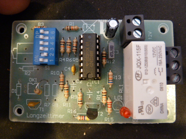

Hi. Bei Conrad gibts einen Bausatz (BestNr 11 59 75) Diesen kann ich mit einer Modifikation für meine Zwecke gut verwenden. Alternativ könnte ich mir auch eine Platine herstellen lassen, aber ich glaube kaum, dass das billiger kommt. Modifikation: http://www.atx-netzteil.de/kurz_u_langzeittimer_m_mos4536.html Was würdet ihr machen? Lochraster Aufbau wollte ich vermeiden.

Nunja, Lochraster ginge zur Not auch noch. Wäre halt mehr Arbeit, davon merere zu bauen. Es soll halt "professionell" aussehen, wenn mal jemand anders das Teil öffnet. Von den Modifikationen auf der Seite führe ich auch nicht alle duch, sondern nur einen Teil, so dass sich die Änterdung der Conrad Platine in Grenzen halten würde.
So, hab jetzt mal den Conrad Bausatz mit Modifikation aufgebaut. Aufgabe des Bausatzes: Bei Einschalten der Spannung für mehrere Stunden einschalten und dann ausschalten. Reset durch wegschalten der Spannung und Wiedereinschalten. Man sieht ein paar nicht bestückte Teile, und ein paar "Falsch" bestückte Teile. Statt per Taster wird der Impuls über einen RC beim Einschalten der Spannung gegeben. Es dient dazu, Lampen und Geräte, die wegen Vergesslichkeit an gelassen wurden, nach mehreren Stunden automatisch auszuschalten. Wir haben im Haushalt leider eine sehr vergessliche und demente, ältere Person. Ich will jetzt alle wichtigen Lampen/Elektrogeräte mit automatischer Abschaltung versehen. Teilweise brennt das Licht sonst Tagelang, wenn ich nicht täglich Kontrollgang mache. Und beim Herd könnte das anlassen sogar gefährlich werden. Auf die genaue Zeit kommts nicht an, daher brauchts auch kein uC zu sein. Das Toleranzfenster ist im Minuten bis Stundenbereich je nach Gerät. Als Lastschalter werde ich vermutlich HAGER Installationsrelais benutzen, so dass ich keine 230V über die Conradplatine laufen lassen muss. Habe da etwas Bedenken. Ich muss mal kalkulieren, was das Gerät in 10-20 facher Ausführung kostet, und ob ich da mit einer hergestellten Platine billiger fahre. Vor allem könnte ich dann das Steuernetzteil auch noch mit auf die Platine packen und müsste nicht noch einen Conrad Netzteilbausatz mit dazu kaufen.
Bei einer selbst gemachten Platine könnte ich natürlich auch 230V drüber laufen lassen, denn dann könnte ich deutlich mehr als die 5mm Sicherheitsabstand lassen. Conrad hat die 12V Klemme so nah neben das Relais gesetzt, so dass auf der Unterseite nur ca 5mm Abstand ist.

Wie haeufig oeffnen denn Personen in Deinem Haushalt irgendwelche Gehaeuse und sind dann traurig, weil sie nur unprofessionelles Lochraster sehen? Und warum nimmst Du nicht einfach ein Zeitrelais / einen Zeitschalter als Modul? Volker
