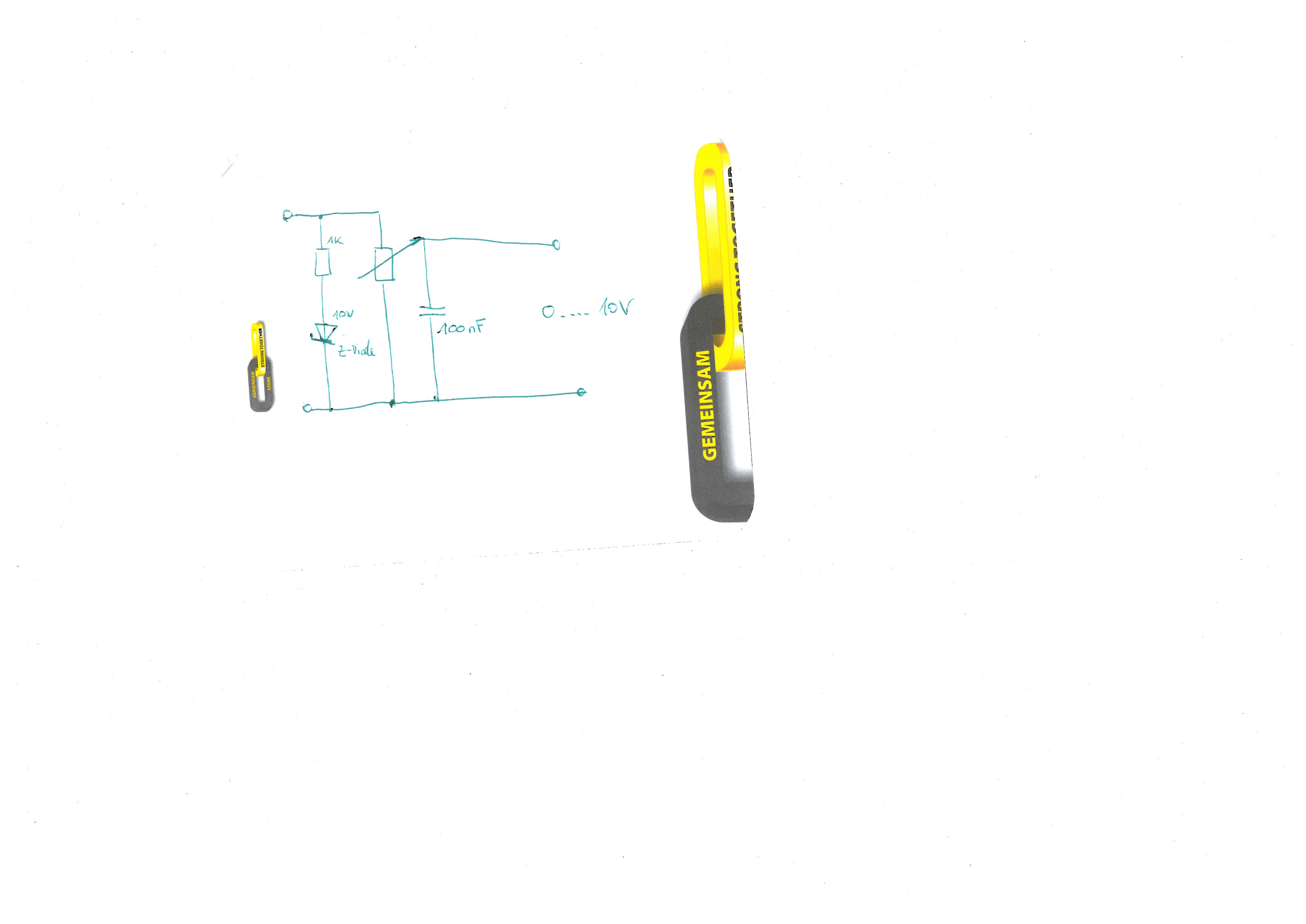

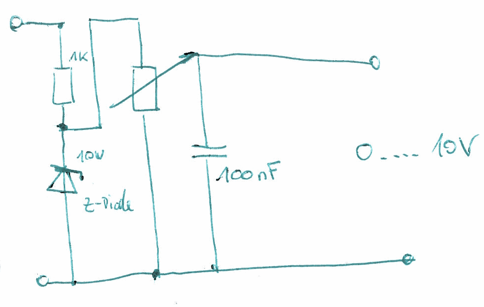

Eine Variante: Wenn die 12V stabilisiert sind, 2kΩ vor das Poti. Andere Variante: 10V-Zenerdiode parallel zum Poti, aber 470Ω...1kΩ als Vorwiderstand dazu. Der Obere Anschlag ist jetzt 10V. Den Schleifer würde ich noch mit 100nF gegen Masse versehen, damit eventuelles Potikratzen nicht so sehr zum Tragen kommt. mfg mf
hallo, würde die schaltung dazu so aussehen? wie würde eine variante mit LM317 aussehen? DANKE! lg christian

die z-diode ist falsch rum! die dinger werden in sperrrichtung betrieben...wenn die z-spannung erreicht ist werden die leitend (durchbruch) und begrenzen so die angelegte spannung auf etwa den nennwert. in deiner Variante würde einfach nur ein durch den widerstand begrenzten strom durch die diode fließen ohne das da was auf 10V begrenzt wird. gruss TheMiB

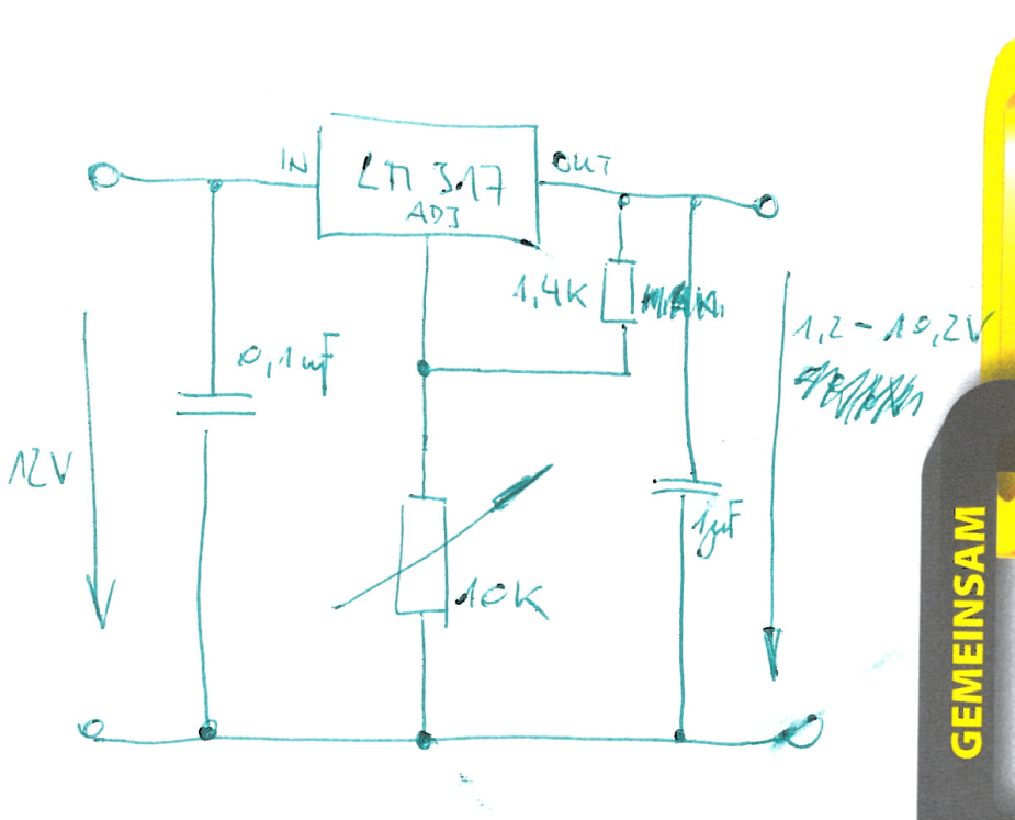

hallo nochmal, würde die schaltung mit LM317 nun so passen, mit der dimensionierung der widerstände? R1 = 1,4K Poti R2 = 10k müsste dann am Vout 10,2 v liefer. ok? DANKE! lg christian
Christian schrieb: > Versucht habe ich es schon mit einer Zenerdiode 10V parallel zur > Spannungsquelle 12V. Die wird aber nur heiß... Du solltest der Zenerdiode einen extra Arbeitswiderstand spendieren. Wenn du alleine mit dem Innenwiderstand deiner Quelle arbeitest, fließen evtl. relativ hohe Ströme und deine Zenerdiode wird heiß (s.o.)
ceo77 schrieb: > hallo nochmal, > > würde die schaltung mit LM317 nun so passen, mit der dimensionierung der > widerstände? > > R1 = 1,4K > Poti R2 = 10k > > müsste dann am Vout 10,2 v liefer. > > ok? > Natürlich NICHT ok. > DANKE! BITTE. Weil der Minimalstrom des lm317 mit > 3.5 mA dimensioniert ist. Und den erreichst Du bei 1.4k nicht (in der Schaltungskizze ist keine weitere Last eingezeichnet). Lies das Datenblatt. > > lg christian wtf.
Hallo Christian, die Schaltung passt so wie du sie aufgemalt hast. Prinzipiell könntest du die Widerstände aber noch halbieren. Ist aber kein Muss. Wenn du kein 5k Poti hast, tuts dein 10k auch. So ganz genau weiß ich immernoch nicht was du für einen Strom brauchst. Bedenke also, wenn du die Spannung mit deinem Poti runterdrehst und gleichzeitig "viel" Strom ziehst, wird der Regler sehr heiß, da er die Differenz in Wärme umsetzt. Und Andrew...du bist mein Held! Ich wär auch gern so schlau wie du...
Chris schrieb: > Hallo Christian, > die Schaltung passt so wie du sie aufgemalt hast. Prinzipiell könntest > du die Widerstände aber noch halbieren. Ist aber kein Muss. Wenn du kein > 5k Poti hast, tuts dein 10k auch. > So ganz genau weiß ich immernoch nicht was du für einen Strom brauchst. > Bedenke also, wenn du die Spannung mit deinem Poti runterdrehst und > gleichzeitig "viel" Strom ziehst, wird der Regler sehr heiß, da er die > Differenz in Wärme umsetzt. > > Und Andrew...du bist mein Held! Ich wär auch gern so schlau wie du... hallo, danke für die info! strom muß ich erst nachmessen. weiß ich selber nicht. die widerstände werde ich halbieren. Macht Sinn. LG Christian

Christian schrieb: > die widerstände werde ich halbieren. Macht Sinn. Wenn Du Dir mal die Mühe machen würdest, all die Antworten die Du hier erhälst auch geistig zu verarbeiten, würdest Du möglicherweise feststellen, DASS ES KEINEN SINN MACHT DIE WERTE DER WIDERSTÄNDE ZU HALBIEREN. R1 = 330 Ohm R2 = 2 kOhm kommt dem eigentlichen Problem, welches der lm317 hat, näher. Die WESENTLICH einfachere Lösung Deines Problems wurde dagegen schon um 9:43 gepostet, um 11:12 persifliert, und von Lothar modifiziert um 14:10 gepostet. Blickst Du es nun endlich?

hallo, zur info: die variante mit der zenerdiode und vorwiderstand hat funktioniert. ohne zenerdiode allerdings nicht. lg christian
