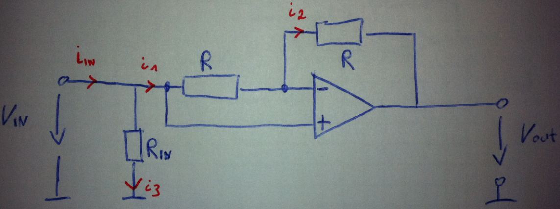

Hey, ich habe eine Schaltung, siehe Anhang. Dort ist i2=i1 iin=i1+i3 Das ist mir verständlich. Aber folgendes soll auch korrekt sein, mir aber nicht verständlich: i1*R=0 i2*R=0 Av=Vout/Vin=1 Rin=R Wie kommt man darauf? Würde mich freuen, wenn mir jemand hilft diese Aufgabe zu verstehen. Vielen Dank! Gruß Daniel
Die Spannungsdifferenz an den Eingängen ist Null, der Spannungsabfall über dem Widerstand R ist Null. Gruss
Aber warum ist der Spannungsabfall über R=0? Das kann ich nicht nachvollziehen.
Der OPV koppelt solange gegen bis Udiff am Eingang Null ist, somit liegen beide Seiten von R auf dem gleichen Potential => kein Strom durch R.

User schrieb: > Lieg ich falsch? Nein Slowslow hat doch den TO gemeint mit: slowslow schrieb: > Lesen hilft, User schrieb: >>Die Spannungsdifferenz an den Eingängen ist Null > > Grundlagen der OP lernen und gut. Das ist eine etwas seltsame Ausprägung eines Impedanzwandlers mit 2 unnötigen Widerständen. An den TO: Denk dir dass am Eingang jetzt plötzlich 1V sind und vorher an Ein und Ausgnag der Schaltung 0V waren. Was passiert dann und was macht der OP? Welche Spannung stellt sich am OP Ausgang ein, bis sich nichts mehr ändert? Da der OP idealerweise eine Verstärkung gegen unendlich hat ändert sich die Ausgangsspannung so lange, bis invertierender und nichtinvertierender Eingang auf derselben Spannung liegen.
> Wie kommt man darauf? Na ja, > Av=Vout/Vin=1 könnte man auch anders erreichen ----|+\ | >--+-- +--|-/ | | | +--------+ aber wenn ein OpAnp nicht unity gain stabil ist, dann geht die einfache Schaltung nicht. sondern dann muß es eben die aus deinem Beitrag sein. Siehe Datenblatt des LM675.
