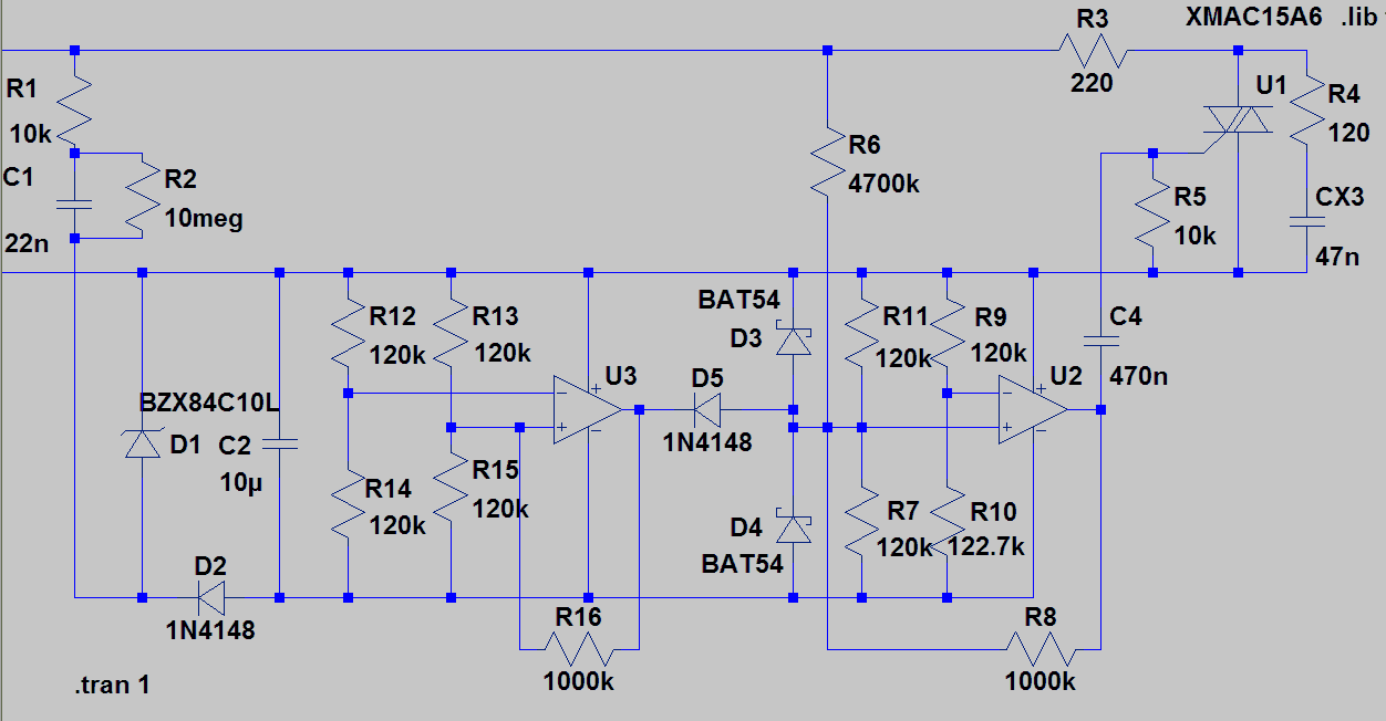

Hallo und guten Tag zusammen, wie der Titel schon sagt benötige ich eine Steuerung wür einen Brennofen. Kurz zu mir. Ich, seines Zeichens Dipl.-Ing.E-technik, kaufe mir einen Brennofen. Leider komme ich aus der falschen Fachrichtung, Automatisierungs- und Energietechnik. Deswegen sind meine Elektronikkenntnisse nur lau. Ich bin eher für die großen Sachen zu haben. Jetzt zum Ofen. Er hat 230V, 900W, max. 1100°C und einen "Ein" und "Aus" Schalter. Das war es dann auch schon. Für mein Vorhaben will ich im Ofen die Temperatur möglichst konstant halten. Dies soll nach Möglichkeit über einen µC geschehen. Als Schaltung hab ich mir irgendsowas wie http://www.elektronik-kompendium.de/public/schaerer/phasecnt.htm Bild 2, 5 vorgestellt. Nun zu den Fragen: Gibt es auch andere Lösungen? Bauteildimensionierung, v.a. von DIAC TRIAC? Worauf muss ich achten? Oder kann ich eine der Schaltungen Blind übernehmen ohne das sie mir zusammenschmilzt? Für weitere Anregungen bin ich sehr dankbar. Vielen Dank schon mal für die Antworten. Wie gesagt, ich bin eher der für die Software und die großen Sachen zuständig. Bei Fragen bitte fragen. Grüße Christian PS: Eine fertige Schaltung wäre cool, aber mit den Hinweisen würde ich selbst eine machen und dann vorstellen.

Heizgeräte sollen nicht nur nicht, sondern dürfen nicht mit Phasenanschnitt betrieben werden, sondern nur mit Pulspaketsteuerung. Also das, was ein alter Bimetallschalter macht. Allerdings merkt's bei 900W ja keiner :-) Dennoch ist ein (2-Punkt) Pulswellensteuerung im Prinzip sogar einfacher als Phasenanschnitt, hier für ohm'sche Lasten ohne uC, siehe Anhang, R14 ist ein NTC wenn es eine Heizung steuern soll, R12 ein Poti zum Einstellen der Temperatur. Oder als IC Schwingungspaketsteuerung Heizungsdimmer: TDA1023, U217, T2117
