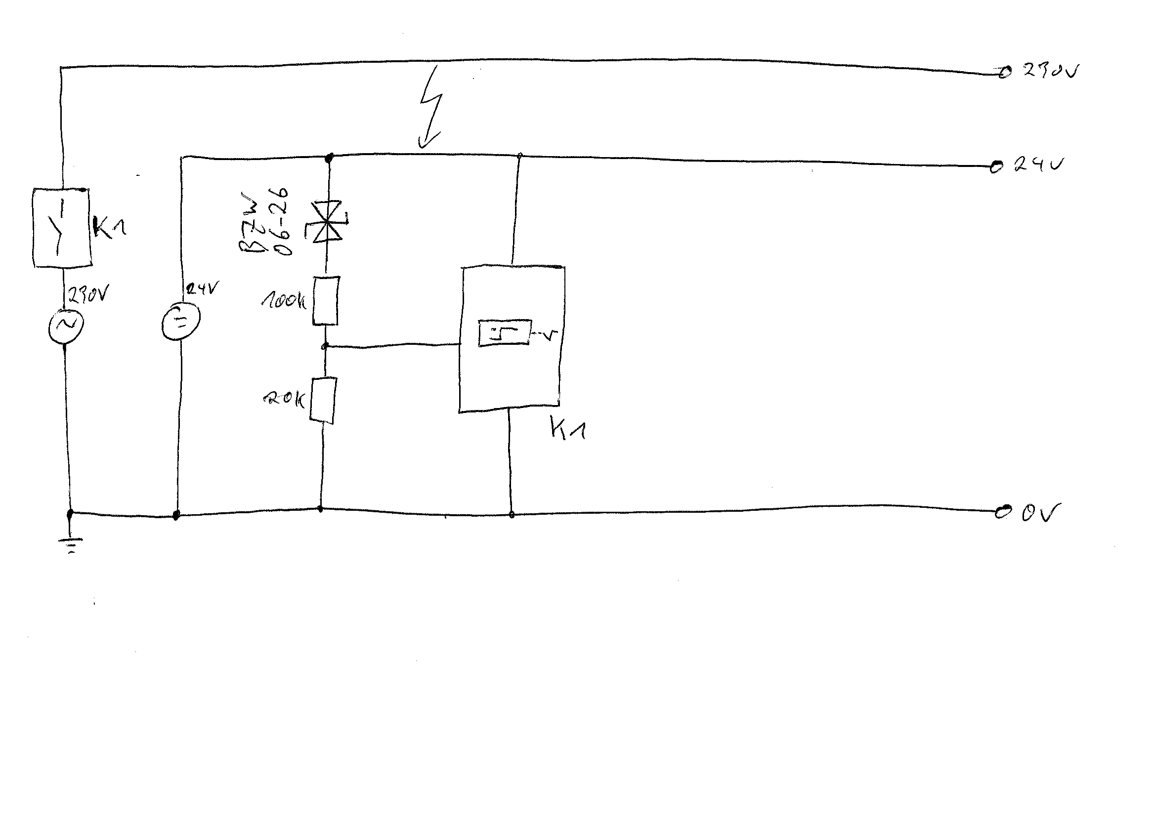

ich habe es schon ein paar mal gehabt, dass bei uns in der Firma jede
Menge Elektronik in neuen Maschinen stirbt, nur weil im Schaltschrank
jemand die 230V auf die 24V drahtet. Kommt nicht oft vor aber wenn
entsteht oft ein Schaden von einigen Tausend Euro.
Ich suche also ein elektronisches Stromstoßrelais um im Fehlerfall
sofort die 230V wegzuschalten um Schaden zu vermeiden. Ich mochte aber
nicht einfach nur den Clockeingang eines JK Flipflops ansteuern, ich
suche etwas was den Zustand erhält auch nach Abschalten der Maschine.
Einen einfachen Überspannungsschutz kann ich nicht einsetzen, das dieser
mir zwar die Spitzen wegfiltern würde, aber einen reellen Kurzschluss um
die Schicherung fliegen zu lassen packt der Schutz nicht, der ist danach
hin.
Eine Schaltung mit richtigem Stromstoßschalter kann ich auch nicht
einsetzen da dieser zu langsam ist.
Kennt jemand eine Vernünftige Überspannungserkennung plus Abschaltung?
Gruß Kautscho
von MaWin (Gast)
Vergiss es, die 24V Teile sind schneller kaputt
als du die 230V abschalten kannst, jedes Relais/Schütz
ist zu langsam.
Selbst mit IGBTs inmitten der Halbwelle abzuschalten
bringt nichts, wenn Spulen/Trafos und Kondensatoren
weiterhin die 230V aufrecht erhalten, man müsste die
230V nach dem abschalten sogar noch in derselben
Halbwelle kurzschliessen um die Energie loszuwerden.
Und selbst dann kann auf Grund der Leitungsimpedanz
noch was kaputt gegangen sein.

Bau einen fetten 24V-Überspannungschutz möglichst dicht an der Stelle
ein, wo die 230V zu erwarten sind und eine Sicherung davor.

von Falk B. (falk)
@  Otto (Gast)
>Habe jetzt nicht soooo viel Ahnung, aber
>wie wäre es mit Varistoren ?
Ist eine Möglichkeit.
>Ich weiss nur nicht, ob es die für so kleine Spannungen gibt.
Ja.
Noch besser wäre ein Gasableiter, denn dessen Brennspannung ist deutlich
niedriger und er macht damit einen satten Kurzschluss damit die
Sicherung SOFORT klingelt, ohne groß Hitze zu entwickeln. Gibt es bei
EPCOS und Co mit 90V. Kostet 1,50.
MFG
Falk
von Günther N. (guenti)
Da die 24V ja laut dem Schalplan Gleichspannung ist könnte man
beispielsweise die 24V Schiene knallhart bei Überschreitung von 26 Volt
per "dickem! " Thyristor (100 A Typ) kurzschliessen.Wenn diesem
Thyristor noch eine "dicke ! " Diode (auch 100 A Typ) antiparallel
geschaltet wird,so wird die  neg Halbwelle sofort kurzgeschlossen.Das
bietet auch bei Verpolung der 24 Gleichspannung eine zuverlässigen
Schutz.

von Michael R. (mexman) Benutzerseite
> sofort ....
wie Du bemerkt hast, ist das "sofort" genau das Problem.
natuerlich darf sowas nicht passieren, natuerlich passiert sowas.
Wir haben einen Prozess, der VOR Inbetriebnahme eines Schaltschrankes
ein Durchmessen mit Multimeter erfordert....das ist leicht und schnell
gemacht und erschlaegt 97% aller so grossen Fehler.
Dann werden die Versorgungsteile an ihrem Ausgang abgeklemmt und der
Schaltschrank ans etz geklemmt.
Messen aller Versorgungsspannungen (115V, 230V, 440V, 12VDC, 24VDC...)
Wenn die in Ordnung sind, kann nur noch wenig kaputt gehen.
Gruss
Michael
von Kautscho (Gast)
Alsonein schrieb:
> Der erste Fehler besteht darin, daß der Null der Steuerspannung mit dem
> N der Netzspannung verbunden wurde.
Viele Sensoren haben ein Metallgehäuse oder brauchen einen Schirm auf PE
gegen Störungen, Masse und N lassen sich in unseren Maschinen nicht
trennen es ist gewollt.
Die Idee von Günther N. ist eine Option, dann wird auf jeden Fall eine
Sicherung fliegen gibt es soetwas nicht schon fertig für die Hutschiene.
Da wir in der Regel Probleme beim ersten Einschalten haben, habe ich mir
auch schon gedacht ich lass die 24V (DC) Versorgung abgeschaltet und leg
die 24V Leitung erstmal auf Masse. Dann sehe ich sofort wenn eine
Sicherung kommt.
Alle Rückmeldungen von externen Relaiskontakten wie Lüfter,
Kühlaggregate oder Pumpen lass ich offen und vor dem Verbinden prüfen.
@Falk
90V sind doch noch viel zu viel, ich habe bei Conrad keine Gasableiter
unter 90V gefunden. Bekommt man die wo anders/ gibts die überhaubt?
Eigentlich ist das nicht meine Idee.Als vor vielen,vielen Jahren die
TTL-IC verfügbar waren hat man solch rabiate Methoden angewendet um bei
einem C-E Durchschlag des Längstransistor im 5 V Netzteil die "damals
teuren" TTL-IC zu schützen.Diese Methode ist zwar aus heutiger Sicht
sehr "russisch" aber 100%tig wirksam.Der Verlust einer Sicherung
war(ist) billiger als der Verlust von massenhaft IC`s oder gar
kompletter Baugruppen.Die Auslöseursache muss danach sowieso besitigt
werden
