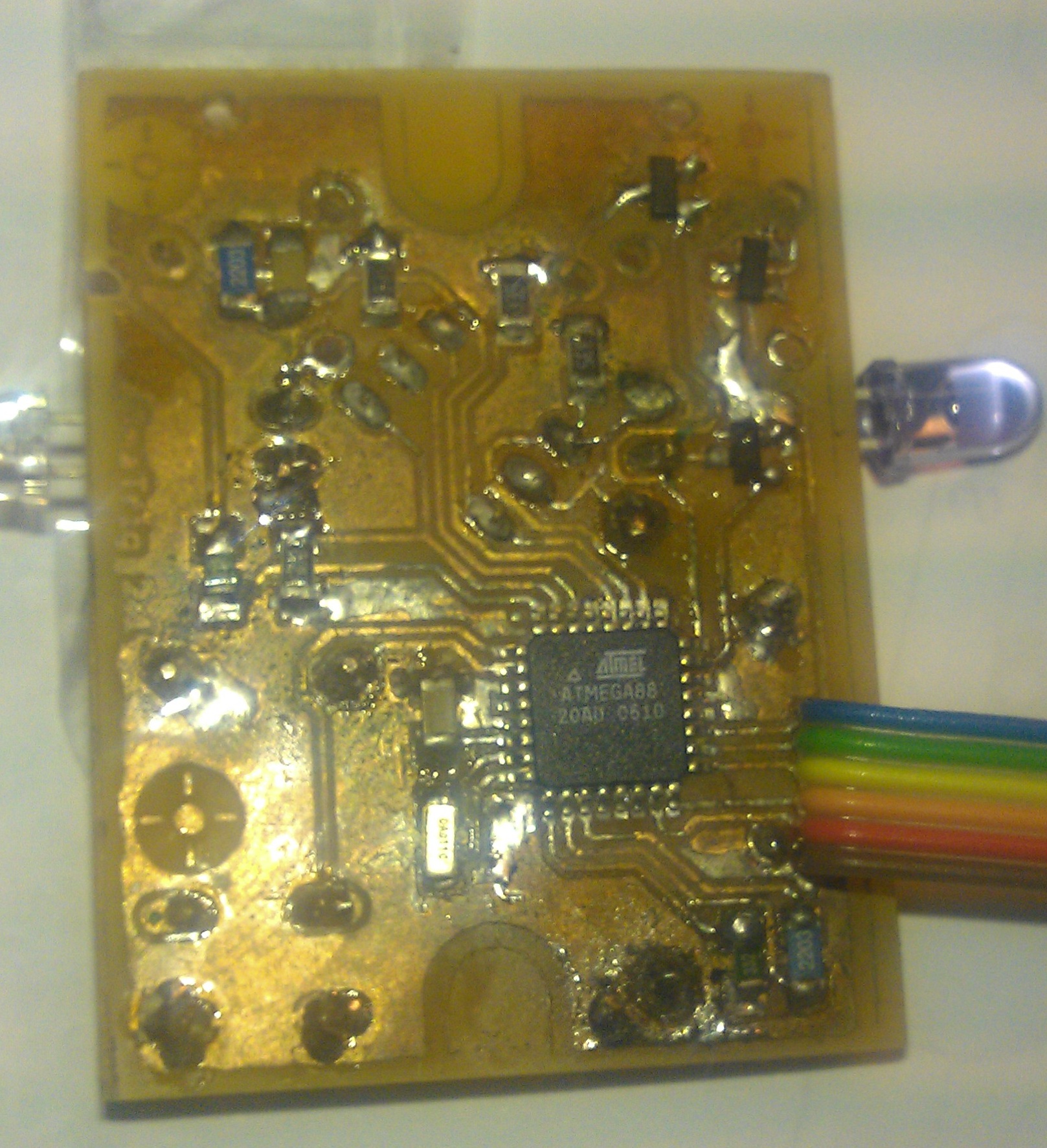

Hallo Leute, ich bin ein echter Anfänger was Löten, Programmieren von Chips und co angeht. Ich will unbedingt ein Board löten, die Platine habeihc auch schon geätzt und bestückt. Aber ich schaffe es nicht, den ATM88 zu Programmieren. Ich hab mir ein USBASP V2.0 ersteigert und die Platine an dieses Teil gepackt. Aber der Atmega wir mit avrdude gui nicht erkannt. Wie muss ich da nun vorgehen?

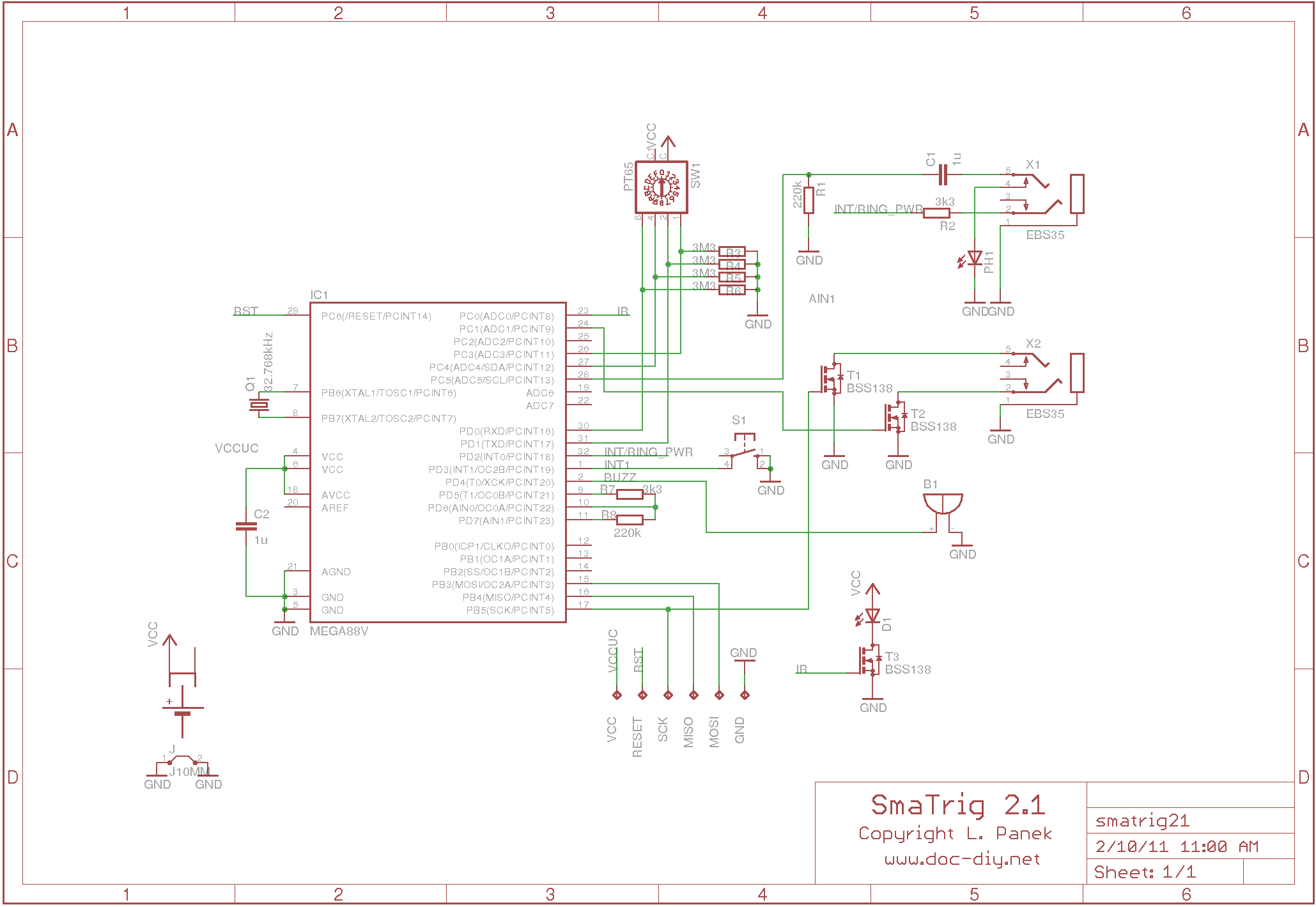

Alles klar, es gehtum das Projekt hier: http://www.doc-diy.net/photo/smatrig21/ Und der Schaltplan ist dieser hier, im Anhang. Mein Problem ist, dass mir avrdude immer beim Fuse lesen sagt, Device kann n icht gefunden werden.
Hi, also laut Schaltplan fehlt dir der PULL-Up (ich nehme da immer 10K) bei der Reset-Leitung. Dann solltest du (falls noch möglich) lieber Widerstände zwischen Portpins und Mosfets machen. Gruß Marcus
Hallo, noch banaler Vcc ist nicht angeschlossen, zumindest nicht im Schaltplan. Sollte der Quarz nicht noch zwei NP0 Kondensatoren ca. 18pF nach Masse haben ? Mir fehlen noch keramische 100nF Kondensatoren an Vcc-Gnd. Wenn der ADC benutzt wird, ist Aref mit 100nF nach AGnd zu beschalten und AVcc per L=10µH 100nF gegen Vcc zu entkoppeln. All das steht in den AN von ANTEL. Nachtrag und man beachte die langsamme Quarzfrequenz, der Programmer darf nur 1/4 dieses benützen.
Der Pullup am Reset braucht man nicht unbedingt, da ist schon intern einer. Von daher ist das so ok. Siehe Figure z.B. 11-1 im Datenblatt. Was sagt avrdude denn? Am besten mal die Ausgabe hier rein kopieren.
Wie schon gesagt wurde sollte ein Pullup an RST und evtl. ein kleiner C gegen Masse (ca. 10nF). VCC fehlt ganz und die C´s gegen Masse am Quarz.....

Ich glaub ja, daß VCC mittels Netzname mit dem Eingang verbunden ist. Dann brauchts keine "physische" Verbindung im Schaltplan. Kann es sein, daß der Mega88 zu "neu" für dein avrdude ist? Dieses Problem hatte ich. Dazu muss du mal nach Beiträgen suchen, die sich mit "Neue Controller in avrdude hinzufügen" beschäftigen. Hab da jetzt grad keinen Link dazu.

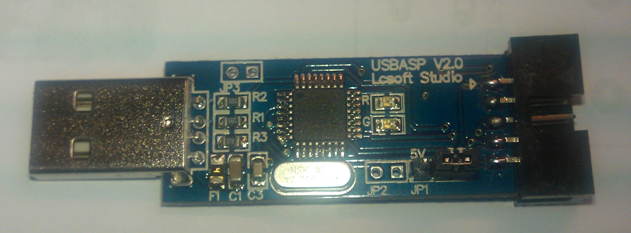

Ich habe irgendie einen komischen Ebay Programmierer. Langsam befürcht eich, dass es an selbigem liegt. Ichhabe nur einen JP1 der 5V oder 3.3V auswählen läßt, laut Aufdruck.
Das hier ist ein USBasp: http://www.fischl.de/usbasp/ Das was du hast, ist vermutlich ein Bascom-Teil: http://www.mikrocontroller.net/articles/AVR_In_System_Programmer#Bascom_USB_ISP mfg mf

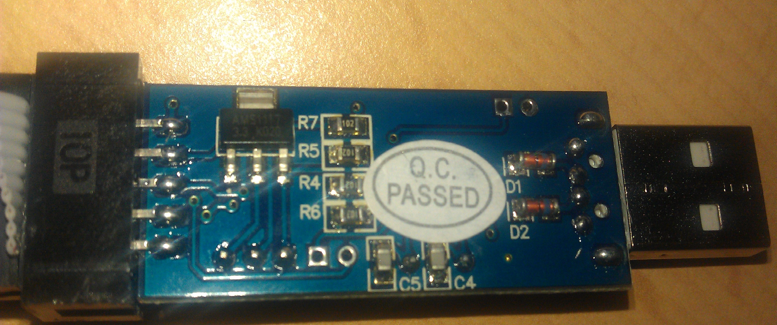

Hi, also ich habe mal ein Bild vom Programmer und der Paltine gemacht. Ich denke aber schon, dass ein USBASP ist. Die avrdude Meldung ist: avrdude.exe: warning: cannot set sck period. please check for usbasp firmware update. avrdude.exe: error: programm enable: target doesn't answer. 1 avrdude.exe: initialization failed, rc=-1 avrdude.exe: AVR device initialized and ready to accept instructions avrdude.exe: Device signature = 0x000000 avrdude.exe: Yikes! Invalid device signature. avrdude.exe: Expected signature for ATMEGA88 is 1E 93 0A avrdude.exe done. Thank you.
Wie sieht dein USBASP von unten aus? Wohin geht der Pin von JP3, der nicht Masse ist? Geht der an Pin 25? Dann musst du unbedingt zwei Pins einlöten und einen Jumper stecken. Das senkt die ISP-Frequenz, der JP3 heißt beim Fischl nämlich "slow SCK". Bekommt dein zu programmierender Atmel überhaupt Spannung? JP1 ist dazu da, den außen dran hängenden Atmel mit 5V zu versorgen. Aber das sind 5V aus dem USB, die muss deine Schaltung auch vertragen. Und nicht mehr als 100mA ziehen. mfg mf
Ah ok, jetzt bin ich mir sicher: 1. Das ist ein USBasp, allerdings leicht modifiziert, wenn man das mit http://www.fischl.de/usbasp/bilder/usbasp_circuit.png vergleicht. 2. Spannungsumschaltung 5V und 3,3V ist tatsächlich "echt". Auf 5V kann man soviel ziehen, wie der USB hergibt(500mA, dann sollte ein guter Hub oder Host abschalten). Auf den 3,3V würde ich nicht über 100mA gehen(der kleine LM1117 auf der Unterseite kann max. 150mA). Eigene Spannungsversorgung des Targets geht auch, dafür den Spanungswahl-Jumper ganz raus machen oder "mit einem Pin in die Luft" setzen. 3. Löte mal zwei Pins an die Stelle JP3 ein. Dann einen Jumper stecken. ISP sollte jetzt <125kHz sein und dein mega88 ansprechbar sein. Tipp zu den Fuses in deiner GUI: Gewöhn es dir an, vor dem Setzen neuer Fuse-Einstellungen immer erst die Fuses vom Controller zu lesen (read-modify-write). Meine favorisierte GUI Avrfuses(http://www.vonnieda.org/software/avrfuses) zeigt die gelesenen Einstellungen in Form von gesetzten Häkchen gleich an. Nun kann man die benötigten Häkchen setzen/löschen und behält diejenigen Fuse-Einstellungen bei, die man nicht anrühren will. Man muss sich somit echt doof anstellen, um was "kaputt zu fusen". mfg mf

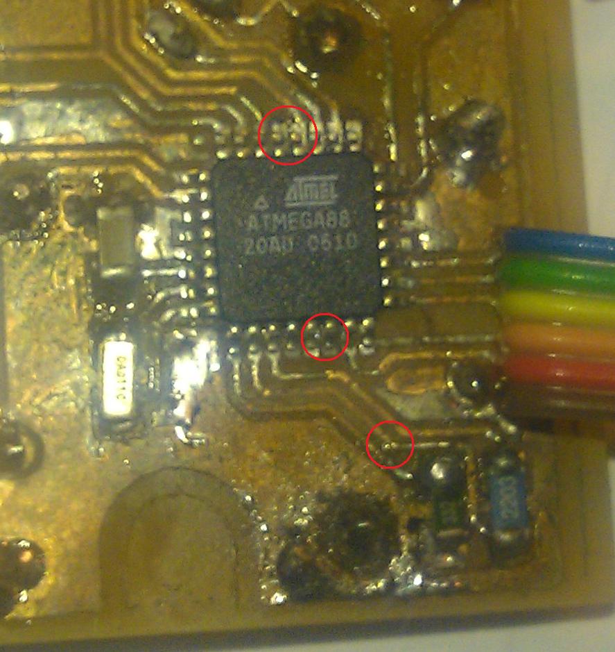

Ein Lötanfänger sollte halt auch nicht mit SMD anfangen. Der Pinabstand bei TQFP ist auch ziemlich gering. Und es tut mir leid, das sagen zu müssen, aber die Platine sieht Scheiße aus! Im Anhang sind mal einige kritische Szenen markiert. Gerade an der oberen Seite ist doch ein Kurzschluss zwischen Pin 28 und 29. 28 liegt auf Masse und 29 ist Reset. -> Merkste was? Was du machen kannst, ist die Leitungen mal durchzuklingeln. Ein Messgerät mit Durchgangsprüfer haste, oder? Liegt (direkt am Controller) überall wo es soll VCC und Masse an? Wo geht die Reset Leitung eigentlich lang? An deiner Stelle würde ich mir noch einen Controller im DIP Gehäuse besorgen und den entweder auf eine Lochrasterplatine oder auf ein Steckbrett in Minimalbeschaltung nageln. Diese sieht bei mir so aus: - Reset auf jeden Fall über 10k nach VCC und der Programmer muss den Pin auf Masse ziehen. - VCC an 4, 6, und 18 - GND an 3, 5 und 21 - 100nF zwischen vcc und gnd - Die 6 Leitungen des Programmers anschließen (Wie gesagt alles andere weglassen) Dann muss das funzen. Den USBAsp nehme ich auch. Allerdings selbst gebaut. Der funktioniert wunderbar.
Danke für diese Ausführliche Mail. Ich werde mir alles nochmal genau ansehen. Besonders deine genannten Stellen. Leider bin ich wirklich blutiger Anfänger und wollte iegentlich nur dieses Teil bauen. Aber wie langsam lernen muss, ist das nur mal schnell so ein Teil löten wohl nicht möglich. Aber ich versuche mich weiter daran. Ich melde mich, wenn es geklappt hat. Ja und leider ist die Platine echt mies geworden. Aber das war noch die Beste! Ich habe es mit Toner versucht...
