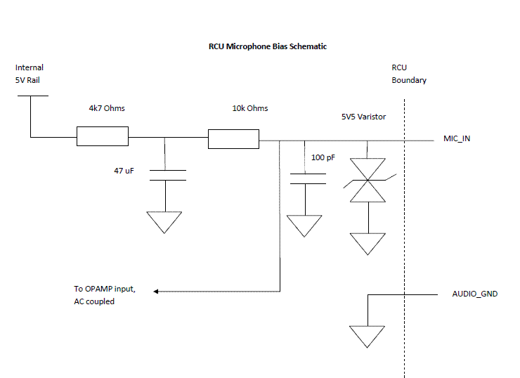

Habe gerade die Mikrofon Eingangsschaltung des Single Board Computers erhalten... Kann jemand sagen ob da was faul ist?
Die Schaltung ist soweit in Ordnung, das ist die übliche low-cost Phantomspeisung. Man kann jetzt darüber diskutieren, ob der RC-Tiefpass von den 5 V ausreicht, oder ob noch Störungen von der 5 V Schiene signifikant in das Audiosignal einstreuen können. Ich würde sagen, das reicht zumindest für normale Anforderungen aus. Grüße, Peter

Verändere die Mikrofonspannung am Eingang DC-mäßig und schau, ob es dann Veränderungen gibt. Eventuell ist der Varistor auch in Wirklichkeit ein Thyristor-Ableiter?
>Eventuell ist der Varistor auch in Wirklichkeit ein >Thyristor-Ableiter? Das ist eine Suppressordiode. Auch TVS genannt. Die erzeugt diese Störungen ganz bestimmt nicht. Vom Verhalten her ist das eine Zenerdiode, nur wesentlich schneller.
Soweit ich weiß, gibt es keine Varistoren unter 10 V. Zudem macht ein Varistor keinen Sinn zum Schutz eines Kleinsignaleingangs. Die Ansprechzeit wäre viel zu groß. Ein Varistor ist zum Schutz von Energieversorgungsspannungen geeignet. Auch die typische Klemmschaltung mit Thyristoren ist zu langsam (einige 10 µs) zum Schutz von Analogeingängen. TVS Thyristoren gibt es meiner Information nach erst ab 8 V. Die Ansprechzeit einer TVS Diode liegt dagegen im ps-Bereich und ist daher zum Schutz empfindlicher Eingänge geeignet. Ich schätze, dass es sich um ein Bauteil wie z.B. VBUS05L1-DD1-G-08 o.Ä. handelt. Es gibt jedenfalls nicht viele verschiedene TVS Dioden mit 5,5V.
Du wirst mir aber doch Recht geben, daß die Nennung des Bauelementetyps Aufgabe des Fragestellers ist, oder? Wir sind doch keine Bettler! Meine Murmeln hat übrigens mein Nachwuchs in seinem Zimmer. Daher kann ich nicht reingucken.
