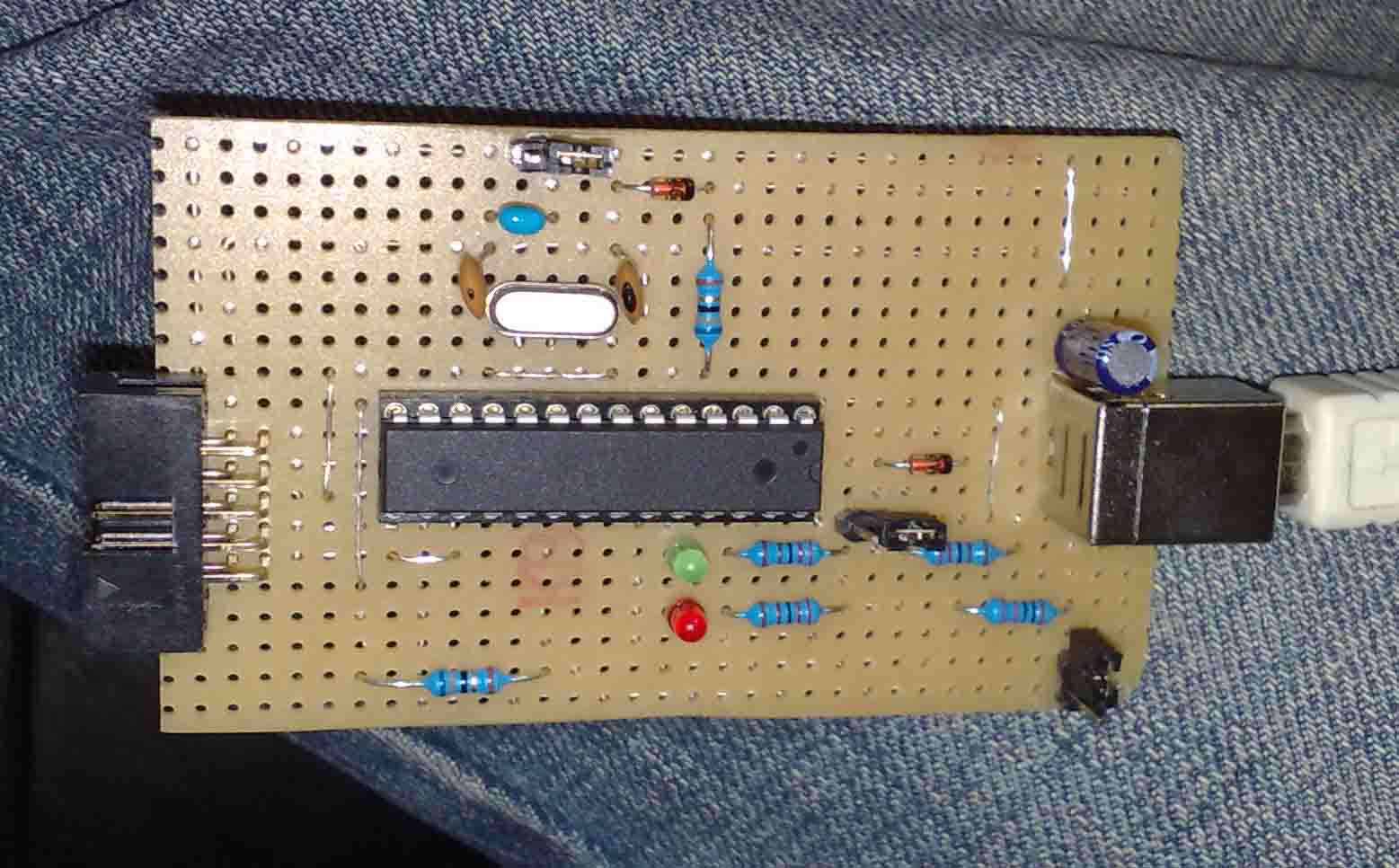

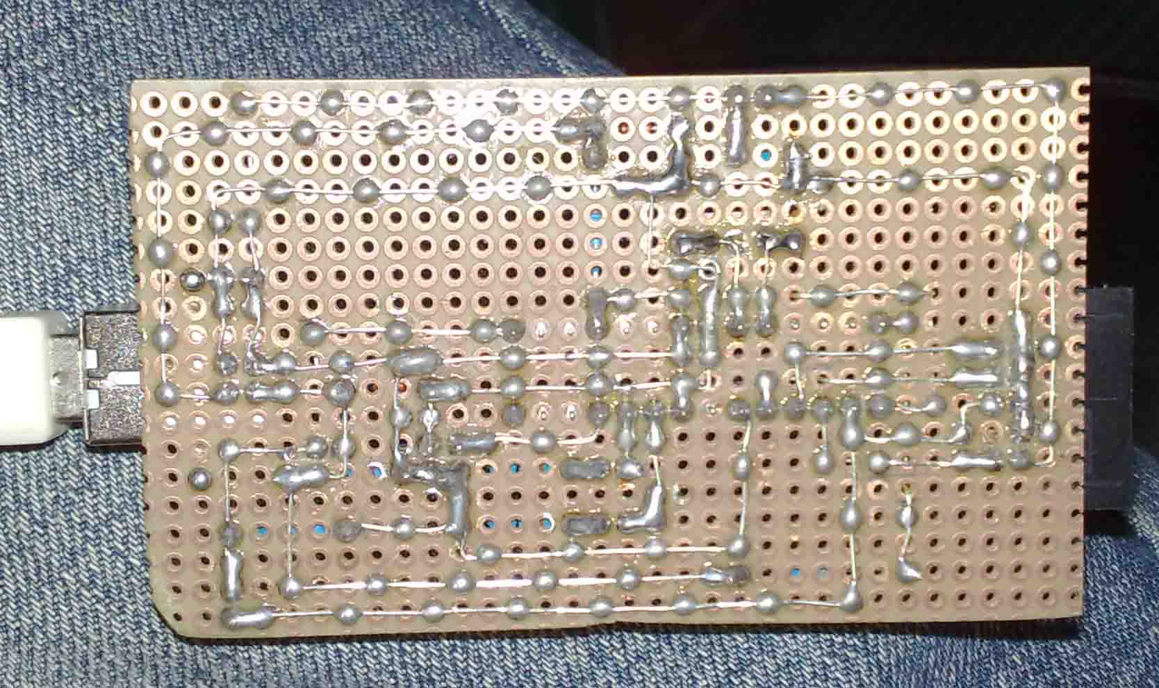

Wie hast du Slow CLK gejumpert? Funktioniert er an einem anderen Rechner auch so/nicht? Mach doch mal ein Bild von der Unter- und Oberseite.
Mal so mal so gejumpert in beiden Fällen das selbe Ergebnis. An meinem Netbook das selbe wie am Desktop Rechner. Bilder versuche ich heute Abend nach zu reichen.

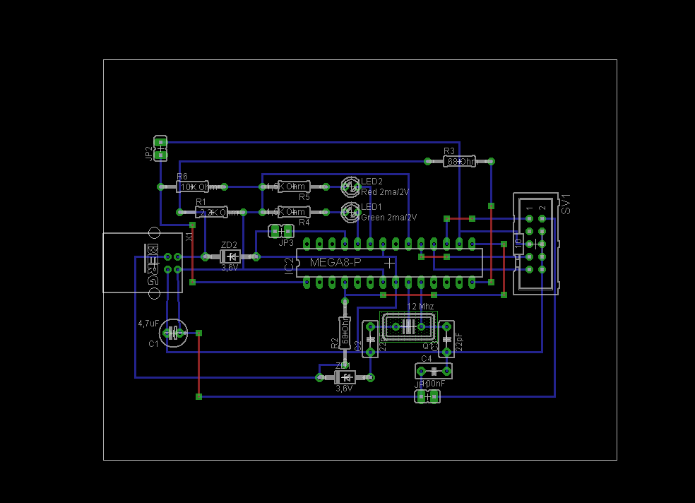

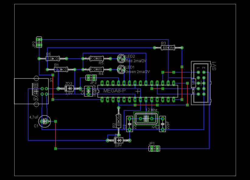

Ok hier sind die Fotos inkl. Eagleboard. Ich hoffe man kann alles erkennen. Ja ich weiss ich bin kein begnadeter Löter aber es funktioniert. Eine blöde Sache hab ich übrigens gerade selber gefunden, der 100nF ist zwar logisch verkabelt aber die Position ist totaler unsinn da bringter nicht so viel. Schade das Eagle einen dadrauf nicht aufmerksam macht. Naja wie auch immer den Löte ich gleich direkt mal direkt in die nähe der Pins vom Atmega8. Man peinlich sowas. Leider kann ich den Quarz nicht wechseln habe keinen 12mhz Quarz mehr und das große C hat auch keine mehr auf Lager bei mir. Wie gesagt mit internem Takt läuft er super (also der Avr nicht der Usbasp) und bei externem Quarz stimmt nur noch ein kleiner teil der Daten die geschrieben oder gelesen werden.
Hmmmm ja ich helf mir hier mal selber. Nachdem ich meinen Flüchtigkeitsfehler korregiert habe und den 100nF Kondensator wo anders hin gesetzt habe und den Quarz etwas tiefer versenkt habe und fast flach auf der Platine aufliegt, funktiert das mist Ding. Naja ok nur kurz. Es kam sofort der Usbasp wurde erkannt, wollte ich die Firmware nochmal sauber drauf machen und die Fuses. Ja beim auslesen und des beschreiben brauchte ich einige Versuche. War irgendwie komisch und hab mir mal die Unterseite angeguckt, dort war etwas ja wie soll ich das beschreiben? Eine Art Krümmel aus Lötzinn (wohl von der Entlötpumpe). Den ich mal einfach mal weggepustet habe. Scheint wohl wo anders wieder gelandet zu sein und nen kurzen verursacht zu haben, weil danach war der Atmega platt. Nochmal alles sauber gepustet kam mir noch son Krümmel von irgendwo unter. Jetzt hoffe ich nur es war der Krümmel und nicht irgendwas anderes. Weil dann einfach neuen Atmega rein und fertig.
Oh damit keiner den Plan oben als Hilfe benutzt stelle ich nochmal das Board ein so wie ich es jetzt habe. Mit dem Board hat es zumindest kurz funktioniert. PS: Ich hätte das gern in meinen Beitrag oben noch eingefügt, aber man kann hier nur max. 15 min. nach abschicken des Beitrags noch Änderungen vornehmen.
