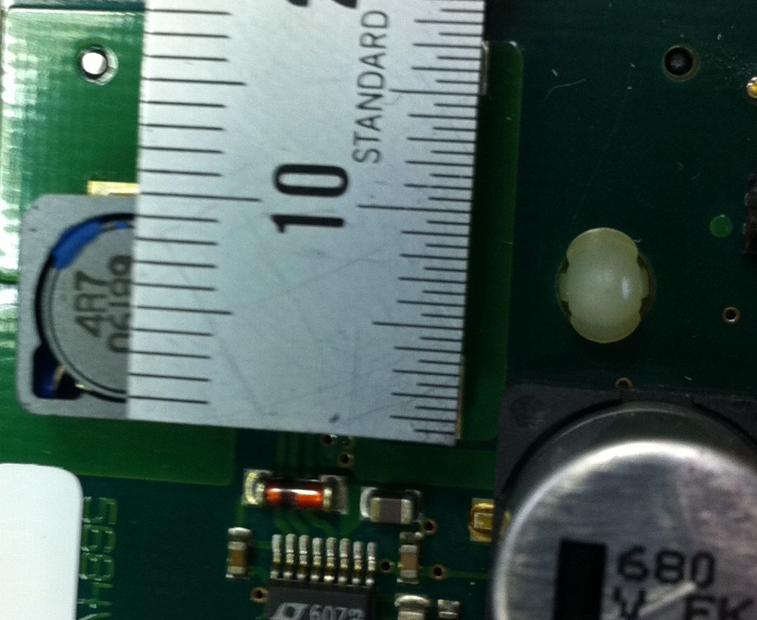

Ich suche ein SMD Drossel um sie zu ersetzen.
Leider steht auf dem Bauteil nur 4R7 05139 und ich kann mit google nix
finden. steht 4r7 für 4,7µH
Ich habe die Platine noch einmal wo die drossel ok ist.
Vielleicht kann mir jemand helfen. Ich könnte die andere Drossel auch
aus löten aber wie richtig messen.
mfg
stefan

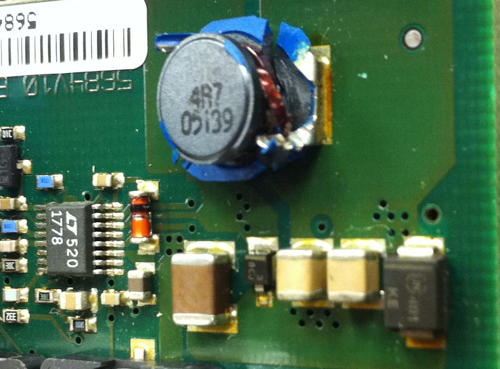

von David .. (volatile)
1. Ist die Platine unter der Drossel evtl beschaedigt
2. brauchst du mehr Werte als die Induktivitaet - Strom, DC-Widerstand,
Resonanzfrequenz usw.
von Stefan P. (stefan_p42)
platine ist ok
ich muss nur die Drossel ersetzen habe aber keine werte
kann ich für die andere drossel ein versuchsaufbau
machen und die werte ermessen

Vl kann man die Werte auch neu berechnen - ist das ein Schaltregler von
http://www.linear.com/?
http://www.linear.com/product/LTC1778
http://cds.linear.com/docs/Datasheet/1778fb.pdf Seite 12 'Inductor
Selection' koennte helfen.
Ausserdem kann LTspice IV das wohl simulieren.
Linear Technology beschriften ihre ICs noch im Klartext, das muß ein
LTC1778 sein
In der Applikationsschaltung ist eine 1,8µH Drossel eingesetzt, die
4,7µH könnten also stimmen.
Die Drosselhersteller können alle nicht zaubern, das Volumen der Drossel
sollte etwa gleich sein, dann stimmt das schon.

Ja, richtig. Man weiß ja, dass es eine Speicherdrossel ist. Bzw, man
sieht es. Einfach eine Drossel ähnlicher Baugröße mit der gleichen
Induktivität wählen.

Welche Bauhöhe hat die Drossel denn?
größe würde sagen
10x10 höhe ca 3-4
von hinz (Gast)
Stefan P. schrieb:
> 10x10 höhe ca 3-4
Die dürfte so gut 5A abkönnen.
