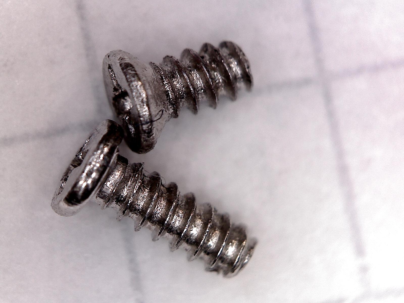

Wo bekommt man solche Schräubchen? Mit dem Meßschieber gemessen ist das Gewinde 1,36 mm dick. (Ein Kästchen der Unterlage ist 5 x 5 mm)

Uhu Uhuhu schrieb: > Wo bekommt man solche Schräubchen? Mit dem Meßschieber gemessen ist das > Gewinde 1,36 mm dick. > > (Ein Kästchen der Unterlage ist 5 x 5 mm) Sieht nach Festplatten-Montageschrauben aus, mit US-Gewinde. Letztens habe ich solche gesucht mit metrischem Gewinde - und einige in deiner Art nicht verwenden können. Ich mach mal ein Bild von meinen - vielleicht sind das die, die du suchst. (frühestens aber morgen abend)
Michael K-punkt schrieb: > Sieht nach Festplatten-Montageschrauben aus Nein, das sind ganz winzige Dinger aus einer Kamera. Der größte Uhrmacherschraubenzieher, den ich habe, ist zu groß dafür.

Wie nennt man denn diese Art von Gewinden, die die Schräubchen auf dem Bild haben?
