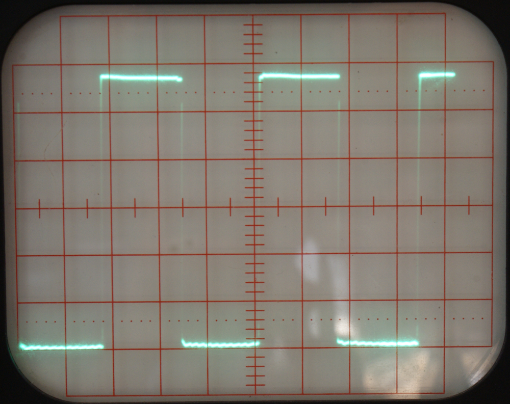

Das mit dem Pulsein hört sich nicht schlecht an, aber in der Bascom Hilfe gibts dazu nicht mal ein example. beim pulsout ist ein example aufgeführt, dass folgendermaßen aussieht: Dim A As Byte Config Portb = Output 'PORTB all output pins Portb = 0 'all pins 0 Do For A = 0 To 7 Pulseout Portb , A , 60000 'generate pulse Waitms 250 'wait a bit Next Loop 'loop for ever
Volker Schulz schrieb: > Hat jemand echtes Interesse an dem, was das Oszi zeigt? Dann wuerde ich > > mal ein Bild schiessen... Gerne^^
EazyEddy schrieb: > aber in der Bascom > Hilfe gibts dazu nicht mal ein example. Doch, gibt's schon, ist nur sehr winzig, schau' genauer hin, es sind nur 4 Zeilen.
EazyEddy schrieb: > Das mit dem Pulsein hört sich nicht schlecht an, aber in der Bascom > > Hilfe gibts dazu nicht mal ein example. sorry, habs grad entdeckt idiot xD Dim w As Word pulsein w , PIND , 1 , 0 'detect time from 0 to 1 print w End
EazyEddy schrieb: > sorry, habs grad entdeckt idiot xD mit idiot meinte ich mich. nicht das das hier in den falschen hals gekriegt wird^^
EazyEddy schrieb: > Volker Schulz schrieb: >> Hat jemand echtes Interesse an dem, was das Oszi zeigt? Dann wuerde ich >> mal ein Bild schiessen... > > Gerne^^ Siehe Anhang. X=5ms/Div; Y=2V/Div. Quizfrage an Eddy: Wie schnell dreht der Luefter im Moment der Aufnahme? Volker P.S.: Welches Bildformat muss ich eigentlich waehlen wenn es sich per Definition sowohl um einen Screenshot wie auch ein Foto handelt? ;)
Volker Schulz schrieb: > Quizfrage an Eddy: Wie schnell dreht > > der Luefter im Moment der Aufnahme? ich würde auf ca. 2400 rpm tippen

EazyEddy schrieb: > Volker Schulz schrieb: >> Quizfrage an Eddy: Wie schnell dreht >> der Luefter im Moment der Aufnahme? > ich würde auf ca. 2400 rpm tippen Du solltest nicht tippen! Wenn Du den korrekten Rechenweg aufgeschrieben haettest, haette ich Dir trotz des falschen Ergebnisses eventuell noch einen halben Punkt geben koennen... ;) Volker

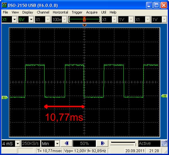

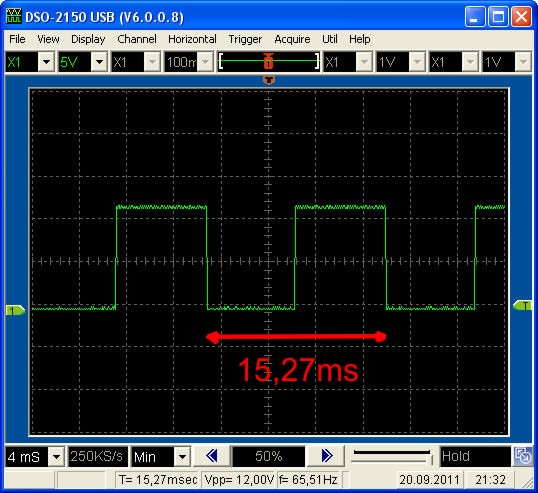

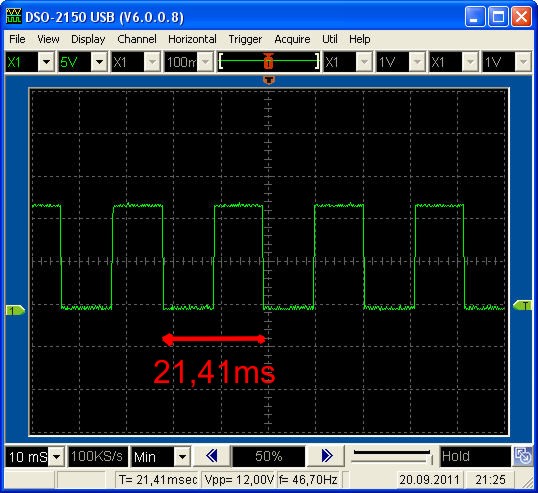

Hallo!
Karl Heinz Buchegger schrieb:
> muss mit Prellen gerechnet werden.
Nein. Die Impulse werden elektronisch durch einen Hallsensor generiert,
der prellt nicht.
Anbei noch mal die Tachosignale von einem 60mm, einem 80mm und einem
120mm PC-Lüfter. Bauartbedingt werden immer zwei Impulse pro Umdrehung
ausgegeben (das sollte man nachher beim hochrechnen berücksichtigen).
LG Jens
