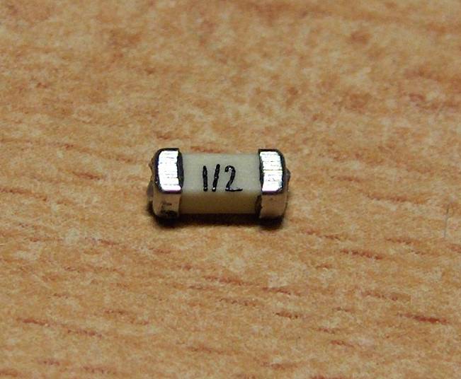

Habe hier eine SMD Sicherung die defekt ist. Bauforum 1206. Einziger
Aufdruck auf der Oberseite ist "1/2".
Ich würde sagen 0,5A aber das Teil ist in einem Taschenrechner (TI
Voyage 200)eingebaut. Kann das sein?

definitiv kann ich das auch nicht sagen, aber rein vom Gefühl würd ich
auch auf 0,5A tippen.
Auch wenn es ein "etwas besserer" Taschenrechner ist nehme ich an das
die Sicherung nur das schlimmste, nämlich eine evtl. Brandgefahr (auch
kleine Zellen können kurzzeitig sehr hohe Ströme entwickeln) verhindern
soll.
Die Ströme die ein Taschenrechner aufnimmt sind doch so gering das eine
passende Sicherung dafür wohl nur sehr schwer herstellbar wäre (max.
wenige mA ehr sogar im größeren µA Bereich).
Das ist jetzt aber nur eine Vermutung, wer definitv Bescheid weis möge
mich bitte auf fairer weise korregieren.
mfg
   "Bastler"
von Radi (Gast)
Wenn du ein Foto posten würdest, könnte dir jemand der eben diesen Typen
einsetzt betsimmt etwas genaues sagen.

Hier also mal ein Foto.
Übrigens gibt auf der Website auch ein Bild von der Platine, F1 sitzt
direkt hinter den Batterieanschlüssen links oben:
http://www.bdg2.dsl.pipex.com/V200HW.html
