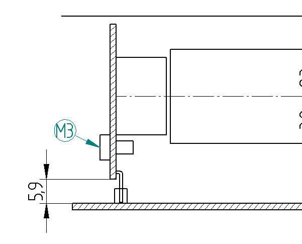

Moin Moin, Ich habe hier eine kleine mechanische Herausforderung zwei Platinen in 90° Winkel zu verbinden. Eine kleine Platine steht senkrecht auf einer größeren, die Kontakte sind mit Buchsen/Steckerleisten ausgeführt womit sich ein Kantenabstand von 5,9mm ergibt. Im Prototypen habe ich ein Alu-Winkel mit jeweils einer M3 Schraube/Mutter als mechanische Verbindung nutzen können. Nun soll aber die kleine Platine als Modul wechselbar sein ohne die große (quasi main-platine ) ausbauen zu müssen. Ich kann also die Schraubenverbindung nicht mehr nutzen zumal nun die Betätigung nur noch "von oben" erfolgen kann. Habt Ihr vielleicht eine Idee wie das Problem gelöst werden kann? Beste Grüße Karsten
Moin! Wenn ich das Bild richtig deute, so ist die Platine im Moment über Steckverbinder montiert. Einfach die Platine verlängern (bis etwas über die Steckverbinderkontakte), dann in die Aufnahmeplatine Schlitze fräsen, in der die steckbare Platine fixiert werden kann (wenn Leiterbahnen in dem Fräsweg liegen, kann ja auch mit "gestrichelten linien" (mir fehlt der Fachbegriff für unterbrochene Fräsungen) gefräst werden. Hoffe es ist verständlich was ich meine! Viele Grüße, devynF
Mutter am Winkel anschweißen/ankleben, oder ein Gewinde ins Alu schneiden, je nachdem wie stabil das alles sein soll. Vielleicht kann man ja auch einen Winkel aus einem anderen Material nehmen.
Normalerweise kenne ich es als Forderung, daß ein Gerät einen Postversand in ordentlicher Verpackung überstehen sollte. Mit Platine nur auf den Steckerleisten kann das schwer werden, die können bei nem heftigeren Schlag durchaus rausspringen. Ich würde also das Ding entweder festschrauben oder von oben festklemmen. Der Vorschlag mit dem Gewinde im Aluwinkel klingt gut. Und Du könntest die Position der Schraube weiter nach oben verlegen, dann kommt man leichter dran. Oder Du nimmst einen Haltewinkel mit dem Du von oben die Platine arretierst. Blätter mal nen Katalog von nem Hersteller für solches Mechanik-Zeug durch (z.B. Mentor oder Würth). Vielleicht kommt Dir beim Anblick eines dieser Teile ne gute Idee.

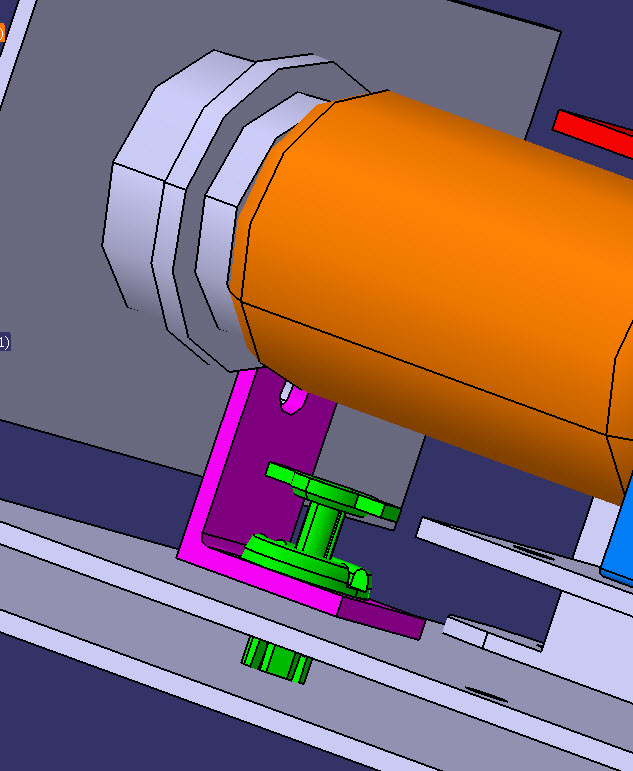

Hab noch eine einfachere Idee: der hintere Kunststoffdübel mit Schraube http://www.apload.de/bild/59402/dsc00086600x450QXZ26.jpg Autohersteller benutzen die Dinger um z.B. Plastikverkleidungen festzuhalten. Die Schraube kann man dann mit eine Kreuzschraubendreher rein oder rausdrehen. In deinem Winkel brauchst du bloß noch ein Loch. Aber keine zum Stecken nehmen, diese Dinger sind so fest, wenn man die dann wieder rausmorkelt ist es gut möglich das man dabei die Platine beschädigt. Den richtigen Namen für diese Dinger kenne ich aber nicht.
Spreizniet mit Schraube nennt sich das. http://www.richco-plastic.de/produkte/nieten-schrauben-muttern/99-rivets-screws-washers-nuts-catalog.html?PartNum=&country=RGB&grpcode=C1060 die haben auch noch andere Lösungen zb sowas: http://www.richco-plastic.de/produkte/nieten-schrauben-muttern/99-rivets-screws-washers-nuts-catalog.html?PartNum=&country=RGB&grpcode=C1192

Moin, Ich habe mal ein "Removal Rivet" von Richoco ausprobiert. Leider ist das Teil 1mm zu lang :-( . Alternativ könnte ich den Winkel dicker ausführen, also T=3mm oder eine Unterlegscheibe mit T=1,5mm nutzen. Die anderen lösbaren Nieten sind zu lang. Unterhalb der Platine habe ich nur maximal 4mm Platz bis zum Gehäuseboden wobei ich nur 3.5mm wirklich nutzen möchte. Mal sehen was sich noch so in der Richtun Lösbare-Nieten ergibt. Auf jeden Falle ein genialer Ansatz! Beste Grüße Karsten
