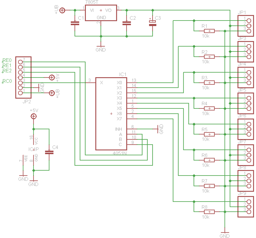

Ich möchte gerne an einem Mikrocontroller 8 Servos an 4 Pins betreiben.
Deshalb habe ich mir den CD4051 besorgt. Ich habe die Schaltung
aufgebaut (mit Pull down an den Ausgängen des 4051), die Servos stören
sich aber irgendwie gegenseitig (z.B. bewegen sich 2 zugleich.) Dann
habe ich 4 der Servos direkt an die Pins des µC gehängt und hatte keine
Probleme. Ich habe bei beiden Versionen eine eigene Betriebsspannung von
+6V für die Servos erzeugt. Nun habe ich mir gedacht ich könnte das
Problem mit einem Digitalen anstatt einem Analogen Demultiplexer lösen.
Kennt jemand zufällig so einen digitalen Demultiplexer oder kennt jemand
eine andere Lösung für mein Problem vorschlagen? Ich habe leider nur
noch 4 Pins frei.

von Obi Plal (Gast)
Ich würde den Demultiplexer bevorzugen da das Programm dafür einfacher
und ich nie mehrere Servos zur gleichen seit ansteuern muss.

von Obi Plal (Gast)
Hier ist die Schaltung. Die Impulse für den Servo kommen von RC0.
von Michael_ (Gast)
Müßte eigentlich gehen. Mach zur Sicherheit an den Eingang auch noch
einen Pulldown rein.
Kannst du bei jeder Adressumschaltung eine kleine Minipause einbauen?
Oder kann es sein, das über die Servoeingänge eine Spannung zurück in
den 4051 gelangen kann?
Ich schiebe mit einem 74HC4051 PWM auf acht LED rüber. Das geht prima.
Wenn du hast, versuche es doch mit einem 74HC4051. Er hat die gleiche
Pinbelegung.

Grundsätzlich geht das auch mit einem Analogswitch. Du musst das Timing
der Servos beachten, die mindestens alle 20ms einen neuen Puls
benötigen. Komplett wegschalten für einen längeren Zeitraum geht nicht,
da die Servocontroller dann undefiniert reagieren. Du musst also ständig
weiterschalten und den benötigten PWM-Puls durchreichen. Bei 8 Servos
bist Du dann aber schon fast an der Grenze des Machbaren, rein von der
Laufzeit her, da Du vor und nach dem Umschalten eine kleine "0"-Pause
einlegen musst, um Verwischungseffekte durch das Umschalten zu
vermeiden.
Alternativ kann man auch ein 74HC595 verwenden. /OE gibt dabei den
(invertieren) PWM-Puls auf den durch das Schieberegister adressierten
Ausgang weiter. Dafür braucht man dann nur 3 Leitungen: Daten,
Shift+Latch-Clock (beide Clocks zusammengeschaltet, erfordert im ersten
Schiebezyklus eine zusätzliche Clock) und /OE.

von Michael_ (Gast)
Ich empfehle dir nochmals, einen 74HC4051 oder 74HCT4051 zu benutzen.
Der HEF4051 fühlt sich erst bei 15V richtig wohl.
Das betrifft die Schaltzeiten und die Pegelschwellen.
