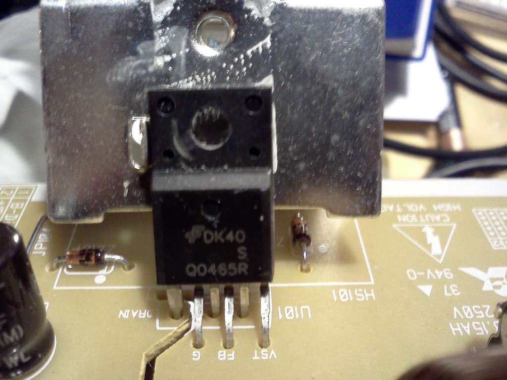

Hallo yC-Community, Nach einigen Jahren Ruhepause auf dem Forum, bin ich nun wieder mit einer wichtigen Frage zurück und hoffe ihr könnt mir helfen. Und zwar geht es um den hier abgebildeten Schaltnetzteil Chip aus einem Samsung Monitor, der - ja ihr ahnt es schon - leider defekt ist. Hat jemand - und davon gehe ich ja schon fast aus - eine Ahnung welcher Hersteller das "große kleine" f als Symbol hat, damit man das Teil vllt. dort als Sample ordern könnte, oder weiß, wo man es herbekommen könnte, denn G3ogle spuckt in der Richtung, wenn man nicht nach den richtigen Begriffen sucht nur irrelevantes aus. Schon mal besten Dank im Voraus, Markus
Verschoben durch User
Der Hersteller heißt Fairchild, das Bauteil Q0465RS: http://www.fairchildsemi.com/ds/FS%2FFSQ0465RS.pdf
Oh mann - bin ich dumm - ich hab nach der oberen Zeile DK40 gesucht und nix gefunden --- Danke ---
Mal wieder Hallo, Leider hatte ich in der letzten Zeit nicht mehr so viel Freizeit - aber jetzt geht es wieder. Und nun zu meiner neuen Frage - kennt jemand eine Quelle wo ich den Chip herbekomme ohne 10.000 Stk zu kaufen oder Hunderte Euro zahlen muss, namit ich das Gerät wieder reparieren kann? Schonmal besten Dank
Hi, Markus H. schrieb: > Und nun zu meiner neuen Frage - kennt jemand eine Quelle wo ich den Chip > herbekomme ohne 10.000 Stk zu kaufen oder Hunderte Euro zahlen muss, > namit ich das Gerät wieder reparieren kann? Farnell hat den Lagermäßig. http://de.farnell.com/jsp/displayProduct.jsp?sku=2084012&action=view&CMP=GRHS-1000367 KAnnst aber nur als Student oder als Gewerblicher dort bestellen und es kommen zu den ~3 Euro noch 7 Euro Versand dazu Alternativ geht auch noch Mouser, aber das rentiert sich nur wenn du auf eine Mindestbestellsumme von ich glaube momentan um die 70 Euro kommst da erst ab dann Lieferkostenfrei (DIREKT AUS USA, deshalb sonst teuer), genaue Summe müsste ich aber nachsehen. Natürlich kannst du aber auch einfach auf eine Sammelbestellung warten und dich dort anschließen. Gruß Carsten
bei Farnell, bzw. als Privatmann dann über hbe-shop. Bei HBE per eMail anfragen weil das IC da nicht gelistet ist.
Ok - danke schonmal Ich hab mittlerweile sogar die Auflistung gefunden (-: http://www.stkcheck.com/evs/fsc2/fscheader.asp?mfg=QTOPTO&part=FSQ0465RSWDTU Wisst ihr, bei welchen der Reseller gerade eine Sammelbestellung läuft, denn ich habe nur eine für Digi Key gefunden und gerade da ist das Teil nicht verfügbar. Gruß und Danke, Markus
Markus H. schrieb: > Wisst ihr, bei welchen der Reseller gerade eine Sammelbestellung läuft Guckst du hier: http://www.mikrocontroller.net/forum/markt
Ansonsten bekommt man das Bauteil auch als Ersatzteil vom Hersteller des Gerätes oder von einer Firma, die diese Geräte bzw. Geräte des Herstellers repariert. Gruß Jobst
