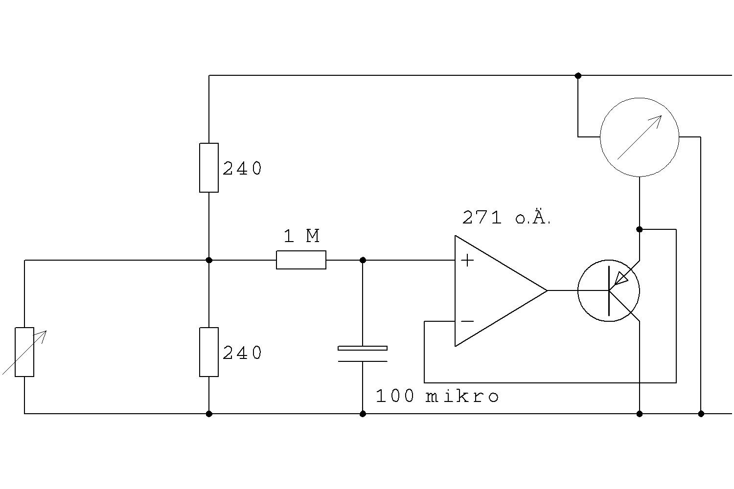

von ingo (Gast)
Da Geber und Messgerät sehr niederohmig sein dürften, brauchst Du einen
seeehr großen Kondensator.
Mit anhängender Variante, geht es etwas hochohmiger.
mfG ingo

von ingo (Gast)
bulli77 schrieb:
> Mit dem 1MOhm
> dazwischen wird das, glaube ich, nicht gehen.
Miss einfach mal den Innenwiderstand des Anzeigeinstrumentes, der OPV
muss den Strom liefern können, den es bei 12V zieht, evtl muss noch ein
Transistor als Spannungsfolger hinter.
Wenn der OPV FET-Eingänge hat, dann stören die 1Mohm vom Tiefpass auch
nicht.
Ansonsten, siehe Hinweis von Udo.
mfG ingo

von ingo (Gast)
bulli77 schrieb:
> Die Leerlaufspannung auf der Geberleitung sind 6 Volt (12Volt Bordnetz)
> und Vollausschlag habe ich bei 50mA.
Dann handelt es sich wohl um ein Kreuzspulinstrument, mit Werten,
ähnlich meiner Skizze.
Der OPV sollte den Ausgang möglichst weit nach unten ziehen können, wenn
der Transistor (aus der Kramkiste, BC558 o.Ä.) ein H21e von 100 hat,
muss er dazu nur 0,5mA liefern können, aber da der Geber auch nicht ganz
bis 0 geht, sollte es so gehen.
mfG ingo

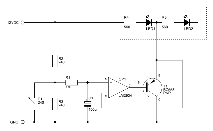

von Achim K. (achim67)
Hallo Profis,
ich würde gerne das Thema hier noch mal aufwärmen, da ich das gleiche
Problem habe.
Ich habe Ingos obige Schaltung auf einem Steckbrett nachgebaut (siehe
Anhang), für den 271 jedoch einen LM2904 eingesetzt. Da ich z. Zt. auch
nicht direkt am Objekt ausprobieren kann, habe ich versucht, das
Kreuzspulinstrument durch zwei Widerstände und 2 LEDs zu simulieren (in
der Skizze also der gestrichelte Kasten), in der Hoffnung, dass sich
LED2 in der Helligkeit verändern müsste.
Meine Versuchsreihe, die allerdings nicht das von mir erwartete Ergebnis
brachte, hat so einige Fragen aufgeworfen, die ich hier gerne mal
stellen würde:
1)  Kann ich den 271 so einfach durch den 2904 ersetzen?
2)  Kann ich das Kreuzspulinstrument testweise so per LED simulieren?
3)  Die Schaltung ist ausgelegt auf 50mA durch den Sensor. Ist das nicht
etwas viel dafür, dass der Sensor direkt im Benzin hängt
(Explosionsgefahr!)? Leider finde ich zu diesem Thema keine Standards.
4)  Ist diese Schaltung im Fehlerfall sicher genug in Bezug auf
Explosionsgefahr?
5) Hast Du, Bulli77, Dein Problem lösen können?
Vielen Dank schon mal für Eure Aufklärung
Achim
von Georg G. (df2au)
Achim K. schrieb:
> Ist das nicht
Für eine Explosion brauchst du außer Benzin auch Luft (Sauerstoff). Im
Tank ist aber oberhalb des Benzins immer gesättigter Benzindampf. Der
brennt nicht. Explodierende Autos gibt es nur bei RTL und in
amerikanischen Filmen (bei denen quietschen die Reifen auch auf Sand).
@Georg
...wird denn nicht genug Sauerstoff über die Entlüftung in den Tank
gezogen, wenn sich dieser entleert?
@255 ;-)
Naja, ich muss zugeben, mein Problem ist zwar das gleiche, aber in
meinem Fall handelt es sich nicht um einen Oldtimer, sondern um ein
Boot. Technisch ist das Funktionsprinzip der Anzeige jedoch das Gleiche,
nur das es irgendwie immer schwabbelt ;-)
Sorry, falls ich Dich in die Irre geführt habe.
Natürlich strömt Luft nach. Aber Benzin ist nicht in allen
Mischungsverhältnissen mit Luft entzündlich. Da können Motorenbauer
viele traurige Lieder drüber singen.
Hatte Benzin doch schon mehr zugetraut ;-)
Nun denn, bezüglich Frage 3 wäre ich beruhigt. Danke.
