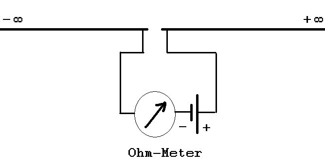

Ich habe mir mal folgendes Gedankenexperiment überlegt: Da sind zwei unendlich lange Drähte. Der eine verschwindet nach rechts in die Unendlichkeit. Der andere verschwindet nach links in die Unendlichkeit. Siehe Zeichnung. Was würde ich mit einem Ohm-Meter zwischen den beiden Drähten messen können?

Schneider Meck Meck schrieb: > Was würde ich mit einem Ohm-Meter zwischen den beiden Drähten messen > können? Oh verflixt, ich vergaß zu erwähnen, das die Drähte supraleitend sind!

An sich ist dein Gebilde ein Kondensator. Das Ohmmeter wird also so lange einen sehr geringen Widerstand (ca. 0 Ohhm) anzeigen, bis dieser Kondensator durch den Messstrom bis zur Höhe der Messspannung aufgeladen ist.
Das ist ein Dipol für die Frequenz f=0Hz, oder mit einer unendlichen Wellenlänge. Also ergibt sich im ersten, unendlich kleinen Zeitintervall ein Widerstand von ca. 50 - 100 Ohm. Joe
Schweigende Mehrheit schrieb: > An sich ist dein Gebilde ein Kondensator. > Das Ohmmeter wird also so lange einen sehr geringen Widerstand (ca. 0 > Ohhm) anzeigen, bis dieser Kondensator durch den Messstrom bis zur Höhe > der Messspannung aufgeladen ist. Welche Kapazität hat der Kondensator?
Hans schrieb: > Schweigende Mehrheit schrieb: >> An sich ist dein Gebilde ein Kondensator. >> Das Ohmmeter wird also so lange einen sehr geringen Widerstand (ca. 0 >> Ohhm) anzeigen, bis dieser Kondensator durch den Messstrom bis zur Höhe >> der Messspannung aufgeladen ist. > > Welche Kapazität hat der Kondensator? theoretisch unendliche F
Der Kondensator hat ein Kapazität von 0 Farad. C ist proportional zu 1/ Abstand. Bei unendlichem Abstand ist C = 0.
Alex W. schrieb: >> Welche Kapazität hat der Kondensator? > > theoretisch unendliche F Wie kommst du auf "unendlich"?

> Was würde ich mit einem Ohm-Meter zwischen den beiden Drähten > messen können? 76 Ohm, denke ich, nämlich die Freifeldimpedanz von 144 Ohm, 2 mal parallel geschaltet. Da die Elektronen bei einer unendlichen Leitung nie das Ende erreichen, guibt es keine rücklaufende Welle, die die Impedanz aufhebt, also wirken nur Induktivitöt des starren Drahtes und Kapazität zum Freifeld zusammen als Impedanz. Je nach Umgebung also 144 Ohm pro leitung.

Also da wäre mal die folgende (oberflächliche) Erklärung meinerseits. Die Ausbreitungsgeschwindigkeit von einem Stromimpuls in einem Leiter ist nahe der Lichtgeschwindigkeit. Wie schnell sich Elektronen bewegen tut ja mal nichts zur Sache, oder macht Ihr den Lichtschalter schon mal um Mittag an, dass Abends auch das Licht an ist? Wird ein Ohmmeter an das Kabel angeschlossen so fließt ein Strom, da ja nicht bekannt ist (ja Strom ist saublöd)ob die Enden verbunden, ein Widerstand dran hängt oder offen sind. Wären jetzt die Leitungen verbunden, würde der Strom ja weiterfließen. da sie es aber nicht sind wird an den Leitungsenden ein Impuls reflektiert und der Strom geht gegen Null. Diese Tatsache nutzen TDR-Meter mit denen lange nicht zugängliche Kabel auf Kurzschlüsse, Unterbrechungen oder fehlerhafte Stellen und Verbindungen getestet werden. BTW: Karlchen hat da vollkommen Recht.
MaWin schrieb: > 76 Ohm, denke ich, nämlich die Freifeldimpedanz von 144 Ohm, 2 mal > > parallel geschaltet. Ist die Freifeldimpedanz nicht 377 Ohm? Ralph Berres
Michael H. schrieb: > Also da wäre mal die folgende (oberflächliche) Erklärung meinerseits. > ... Wird ein Ohmmeter an > das Kabel angeschlossen so fließt ein Strom, da ja nicht bekannt ist (ja > Strom ist saublöd)ob die Enden verbunden, ein Widerstand dran hängt oder > offen sind. Das ist prinzipiell richtig, allerdings hat die Leitung einen endlichen ohmschen Widerstandsbelag. Bei einer unendlich langen Leitung ergibt sich damit auch ein unendlich hoher ohmscher Widerstand, unabhängig davon, ob die Leitungen am Ende miteinander verbunden sind oder nicht. Die Induktivität und Kapazität der Leitung ändert daran auch nichts. Eine Dipol-Antenne mit endlicher Länge hat nur deswegen einen endlichen Eingangswiderstand, weil der ohmsche Widerstand bei der Resonanzfrequenz vernachlässigbar klein ist gegenüber der Kapazität bzw. Induktivität. Wenn men eine Dipol-Antenne aus einem unendlich dünnen Draht (also Durchmesser 0) aufbauen würde, dann hätte diese auch einen unendlich hohen Eingangswiderstand. Deshalb wird das Ohmmeter bei einer unendlich langen Antenne den Messwert "Unendlich" anzeigen.

Also wir geben eine Sprungfunktion auf einen unendlich langen Dipol. Der Sprung hat ein sehr breites Spektrum, keine sinusförmige Anregung. Ein TDR (time domain reflectometer) würde eine einzige Reflektion feststellen, an der Stoßstelle zwischen Dipol und Messinstrument. Innenwiderstand des Messinstruments und Eingangswiderstand des Dipols sind vermutlich unterschiedlich. Sie bilden einen Spannungsteiler.
Der Freiraumwiderstand ist SQR ( magnetische Feldkonstante : elektrische Feldkonstante ). Irgendwie konnte man auch aus den beiden Größen die Lichtgeschwindigkeit errechnen. Die Formel fällt mir aber gerade nicht ein. Ralph Berres
Wenn wir einen Dipol wobbeln, gibt es bei der Lambda/2-Frequenz einen Punkt um 75 Ohm, bei der doppelten Frequenz haben wir zwei Dipole nebeneinander, die im hochohmigen Drahtende gespeist sind. Bei der dreifachen Frequenz sind wir wieder irgendwo bei den 75 Ohm. Der Eingangswiderstand oszilliert also über der Frequenz.

Der DC-Widerstand des unendlich langen Dipols ist auf jeden Fall größer als derjenige einer unendlich langen Zweidrahtleitung. Der DC-Widerstand einer unendlich langen Zweidrahtleitung ist gleich deren Wellenwider- stand, also endlich und größer als 0. Damit kann der DC-Widerstand des Dipols schon einmal nicht 0 sein, da bin ich mir ziemlich sicher. Ist der Widerstand endlich (wie von MaWin vermutet) oder nicht? Da bin ich mir nicht ganz so sicher, tippe aber aus folgendem Grund auf unendlich: Bei der Zweidrahtleitung sind sowohl der Induktivitäts- als auch der Kapazitätsbelag über die gesamte Länge homogen, was zu einem endlichen Wellenwiderstand führt. Beim Dipol ist der Induktivitätsbelag ebenfalls homogen, der Kapazitätsbelag nimmt aber nach außen hin ab und geht mit wachsendem Abstand vom Zentrum gegen 0. Der Wellenwiderstand Z=sqrt(L'/C') geht also mit wachsendem Abstand vom Zentrum gegen unendlich, somit ist auch der Wellenwiderstand der gesamten Anordnung unendlich.

nicht "Gast" schrieb: > Was passiert, wenn man mit der Messung unendlich lange wartet, weiß > ich jetzt aber nicht... Das werde ich gleich mal testen. Ich habe gerade angefangen, das Kabel auszurollen. Wenn ich damit fertig bin und das Ohmmeter anschließe, melde ich mich wieder ... ;-) Ich werde dann die Zeit stoppen, nach der sich der Widerstand deutlich ändert. Ich habe das Kabelende offen gelassen, also wird der Widerstand nach einer gewissen Zeit ansteigen. So viel kann ich aber jetzt schon sagen: Ich werde etwa
1 | 2 · unendliche Kabellänge |
2 | t₀ = ————————————————————————————————— = unendliche Zeitdauer |
3 | Wellenausbreitungsgeschwindigkeit |
warten müssen. Wenn ich also nur kurz unendlich warte (z.B. t₀/10), wird sich das Kabel tatsächlich wie ein ohmscher Widerstand verhalten. Wenn ich aber sehr lange unendlich warte, werde ich sogar noch mitbekommen, wie die Anzeige des Ohmmeters mit unendlicher Periodendauer zu schwingen anfängt. Wenn ich noch sehr viel unendlicher lang warte, wird die Schwingung wegen der Verluste im Ohmmeters ausklingen, und das Ohmmeter wird dann tatsächlich unendlich anzeigen. Ich befürchte aber, dass vorher die Batterie des Ohmmeters erschöpft sein, wird, da sie schon jetzt nicht mehr ganz frisch ist :) Dueltich schneller geht dieser Test vonstatten, wenn man statt des unendlich langen Kabels nur ein paar Meter davon nimmt und den Rest mittels eines ohmschen Widerstands simuliert, dessen Wert dem Wellenwiderstand des Kabels entspricht.

Yalu X. schrieb: > Der DC-Widerstand > einer unendlich langen Zweidrahtleitung ist gleich deren Wellenwider- > stand, also endlich und größer als 0. Hmm, aber angenommen du schliesst eine Zweidrahtleitung am hinteren Ende kurz. Dann ist deren DC Widerstand deutlich geringer als ihr Wellenwiderstand. Also könnte der DC Widerstand einer unendlich langen supraleitenden Zweiddrahts der am Ende (schöne Vorstellung) kurzgeschlossen ist doch auch geringer sein. Oder ergibt sich das dann aus dem Problem daß sich der Strom ja auch nur mit < Lichtgeschwindigkeit fortpflanzen kann. Oder anders herum gefragt, was ist an meiner Idee mit dem unendlichen Volumen und der Veränderung der elektronendichte falsch.
Ob das unendlich lange Kabel (gerne auch supraleitend) am Ende leer läuft oder kurzgeschlossen ist, ist egal. Außer man wartet - wie schon erwähnt - unendlich lange. Aber dann ist die Batterie des Multimeter eh auch schon leer...
UR Schmitt schrieb: > Also könnte der DC Widerstand einer unendlich langen supraleitenden > Zweiddrahts der am Ende (schöne Vorstellung) kurzgeschlossen ist doch > auch geringer sein. Unendlich langer Zweidraht mit kurzgeschlossenen Enden ist aber ein Widerspruch in sich. Die Folgerungen, die von einer solchen Annahme ausgehen, können dann relativ beliebig sein, oder nicht?
