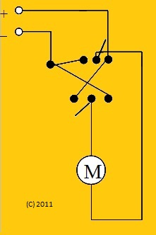

Ich habe einen kleinen DC-Motor, (6V, Leerlaufstrom 30mA, Strom bei
maximalen Moment 85mA) welchen ich abwechselnd in die beiden
verschiedenen Drehrichtungen bewegen möchte. Das ganze sollte am besten
mittels eines Schalters funktionieren - dabei ist aber auch wichtig,
dass man den Motor anhalten kann (das heißt: eigentlich 3
Schalterpositionen).

Der Schalter hat 6 Anschlüsse - die mittleren beiden sind wohl für die
Versorgungsspannung (+, Gnd) - könnte man ja dann eigentlich wiefolgt
zusammenhängen: auf die linke Seite des Schalters die Anordnung der
Drähte vom Motor so: +- und auf die rechte Seite des Schalters die
Drähte vom Motor so: -+??
Somit müsste die Drehrichtung beim Schaltvorgang eigentlich geändert
werden, oder nicht?

der Schalter heisst "Umschalter 2 x UM mit Mittelstellung".
In der Mitte schliesst du die Versorgung an und links und
rechts die Motorleitungen "über kreuz".
Gruss Otto

Polwendeschalter mit 0-Stellung.
Du hast alles richtig verstanden.

von W,F (Gast)
Zum besseren Verständnis hier mal den Schaltplan dazu.
von Kevin (Gast)
Genau so hatte ich gemeint. :)
von W,F (Gast)
Dacht' ich mir doch ;)
