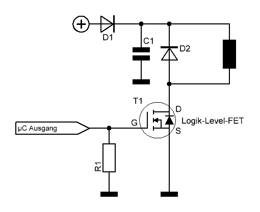

Hallo, ich plane eine recht einfache Puppenhaussteuerung bestehend aus 5 LED-Lampen (direkt an den Outputs, weil geringer Strom), einer Kamin-Flacker-LED (durch PWM usw.) und aber auch einer Klingel. Die Klingel kann ich nicht direkt durch den AUsgang treiben, weil sie mehr Strom zieht (200 mA). Die Betriebsspannung stelle ich mit 3 1,5-Batterien her. Ich habe nun schon nach allem möglichen gesucht an Treibern, Mosfets, etc. aber ich finde eher Sachen für Hochvoltbereiche oder höhere Leistungen. Das scheint mir alles zu überdimensioniert. Gibt es ein "kleines" Bauteill mit möglichst keiner Leerlaufleistung (Batterie!) mit dem ich das machen kann? Oder gibt es iwo eine Datenbank wo man so Treiber nach Spannungs/Stromanforderungen suchen kann? Die Klingel läutet natürlich immer nur durch ein paar Sekunden (Ausgang basierend auf Taster-Druck am Puppenhauseingang). Grüße!

Ansteuerung der Klingel mit einem LL-Fet z.B. IRLML2502 oder einem anderen. http://www.mikrocontroller.net/articles/MOSFET-%C3%9Cbersicht#N-Kanal_MOSFET Und zur Entstörung braucht es ggf. noch etwas mehr oder anders. Jedenfalls würde ich die Speisung zur Klingel etwas abkoppeln von der uC-Speisung.

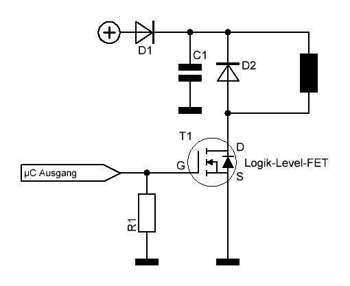

tip schrieb: > Ansteuerung der Klingel mit einem LL-Fet z.B. IRLML2502 oder einem > anderen. > http://www.mikrocontroller.net/articles/MOSFET-%C3%9Cbersicht#N-Kanal_MOSFET > > Und zur Entstörung braucht es ggf. noch etwas mehr oder anders. > Jedenfalls würde ich die Speisung zur Klingel etwas abkoppeln von der > uC-Speisung. Sachlich nichts dran auszusetzen... Falls allerdings gerade kein LL Mosfet zur Hand und nicht sowieso Material bestellt werden muss ist ein Bipolarer Typ der für die Schaltung funktioniert sicher deutlich einfacher in der BAstelkiste oder auf alten Platinen zu finden. Ein BC547 oder ähnlich reicht völlig, aber auch deutlich stärker funktionieren immer noch ;-) Mal die modifizierte Schaltung im Anhang ;-) Gruß Carsten

Carsten Sch. schrieb: > [...] > Ein BC547 oder ähnlich reicht völlig, aber auch deutlich stärker > funktionieren immer noch ;-) > > Mal die modifizierte Schaltung im Anhang ;-) Ist der nicht ausgerechnet ein bisschen schwach? Haette einen BC517 vorgeschlagen. Der Basiswiderstand duerfte wohl auch 10-100x groesser sein und ein Pull-Down von der Transistorbasis wuerde auch nicht schaden. Volker
Volker Schulz schrieb: > Ist der nicht ausgerechnet ein bisschen schwach? Ja, hast recht! Habe heute Mittag, warum auch immer, 100mA im Ursprungspost gelesen... Da wird wohl mal wieder ein Termin beim Augenarzt fällig. Wobei, für kurze Benutzung geht es trotzdem, Aber ohne Not sollte man gerade solchen Sachen nicht ausserhalbs der Specs arbeiten. Volker Schulz schrieb: > Der Basiswiderstand duerfte wohl auch 10-100x groesser > sein und ein Pull-Down von der Transistorbasis wuerde auch nicht > schaden. Naja, für den BC517 als Darlington Typ stimmt das sicherlich. Einen normalen Typ wie dem BC547 oder dem sicherlich leichter in der Bastelkiste zu findenden (und hier tatsächlich geeignetem) BD139 sowie jedem anderen "nicht-Darlington" ist 1K Basisvorwiderstand schon eher die obere Grenze. Pull Down schadet nicht, im Normalbetrieb aber bei einem normalen µC IO auch beim Darlington nicht mehr notwendig da der ja die Pegel in beide Richtungen schaltet. Im Störungsfall aber vielleicht nervenschonender. Bei "nichtdarlington" Bipolartransistoren aber völlig überflüssig. Gruß Carsten
Wieviel V_cesat hat der BC517? Wie hoch ist die Betriebsspannung? Was kommt dann an der Klingel noch an? Der Portpin liefert nur HIGH oder Z, ich dachte, der liefert auch LOW Pegel? Nimm als Transistor einen BC817 oder, wenn Du es genau machen willst, einen "Schalttransistor" 2SD1782K http://www.rohm.com/products/databook/tr/pdf/2sd1782k.pdf. Gerade bei so geringer Betriebsspannung, könnte man da mal drauf achten, das nicht unnötig im Transistor "stecken" bleibt. Finde ich. Kann jeder machen wie er will, klar! ( Ich würde einen SD339 nehmn ;) ) Gruß Axelr.
nochmal danke für die Tipps. Ich habe es jetzt mit einem BUZ11 aufgebaut und mit Freilaufdiode. Das ganze funktioniert Prima. Der Controller steuert die Klingel so, dass die nur 1 sekunde lang klingelt, egal wie lange man den Klingeltaster festhält. Die Tipps mit dem Piezzo haben mich trotzdem ncoh auf eine Idee gebracht. Da ich 5 einzelne Lampen im Haus habe könnte man damit dieses Spiel (Senso, mit den 4 Farben und den Farbfolgen die sich der Spieler merken muss) nach programmeiren. So als kleines Easter-Egg. Wäre nicht schleht dann auch unterschiedliche Tonhöhen auszugeben. Kann man das mit einem Piezzo und unterschiedlichen Frequenzen? Ich habe nun ne Weile gesucht und offenbar haben die immer eine feste Frequenz und somit tonhöhe, einzig die Lautstärke kann man beeinflussen (bei den Typen ohne eigene Elektronik, die anderen, da ist es eh klar) Hat jemand dazu eine Idee?
