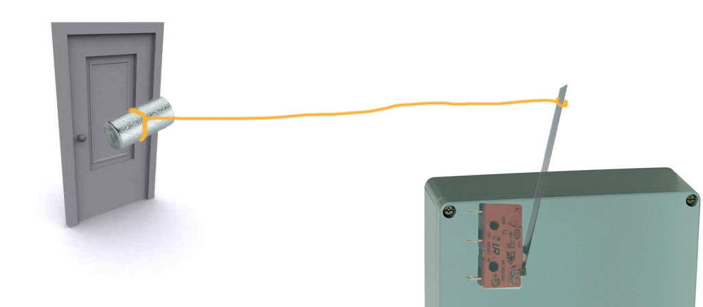

Hier noch ein Vorschlag: (Bild) Ein Microschalter mit Hebel in einem Gehäuse. Am Hebel ist ein dünner, unauffälliger Faden befestigt. Am anderen Ende des Fadens ist ein Magnet, der an einem Metallteil der Tür anhaftet. Solange die Tür geschlossen ist, ist der Faden gespannt und der Schalter geschlossen. Wenn die Tür geöffnet wird (nach außen, wie Du geschrieben hast), fällt der Magnet ab und der Schalter öffnet. Alternativ kannst Du auch einen dünnen Faden nehmen, der beim Öffnen der Tür reißt. Oder andersherum: der dünne, unauffällige Faden ist an der Tür befestigt und zieht, beim Öffnen der Tür, einen Magneten von einem Reed-Kontakt weg. Oder der Faden zieht ein kleines Stückchen Papier zwischen zwei Kontakten weg, die dadurch dann Kontakt haben und etwas schalten. Gruß John

Neee, nicht der PC, nur der Bildschirm ;) Ich denke, ich bestelle mehrere Sachen. (Reedkontakt, Taster, ...) Dann prbiere ich einfach, was am besten funzt. MfG Domi
