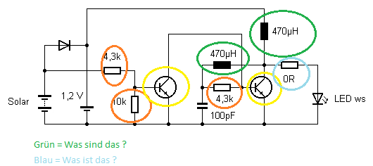

Hallo, Habe ja vor kurzem mit dem Ätzen erfolgreich begonnen. Habe paar so kaputte Solarlampen, die Kontakte vond er Platine "brechen" ab. Also hab ich mir gedacht, einfach paar neue Platinen machen. Nur, bin in Eagle schon bei der Auswal der richtigen LED Gescheitert.. blick da überhaupt nicht durch.. Es geht um diese Platine, welche hier zu sehen ist. (Die Obere) http://www.b-kainka.de/bastel124.htm Einen schaltplan findet man auch. Die Masse der Platine sind ca. 2,9 cm x 1,4 cm. Könnte mir eventuell jemand diese Schaltung in Eagle aufzeichen und ein Layout, das ich direkt per Toner Methode übertragen könnte ? Würde mich sehr freuen, da ich noch ein Einsteiger bin. Muss mir Eagle zuerst aneignen und bisschen darüber lesen, scheint ja ein ziemlich komplexes Programm zu sein. Währe über Hilfe sehr Dankbar !! MfG
Manuel D. schrieb: > Währe über Hilfe sehr Dankbar !! Gib nicht so schnell auf! Na gut, also erst mal startest du das Programm und erzeugst eine sch-Datei. Für alle Kabel-Kontakte findest du bei "testpad" ein paar pads. Bei "rcl" findest du Widerstände, Kondensatoren und Spulen. Bei "transistor-npn" ist bestimmt auch ein BC547 drin. Bei "diode" kannst du gleich die erste nehmen oder du machst dir mit dem Editor deine eigene. Die Leitungen zu legen ist einfach und intuitiv. Schau dir auch mal die PDF-Datei an und geh das Übungsbeispiel durch.
Gut, Habe bereits die Wiederstände in Eagle ^^.. Die Bauteile Im Anhang, die Unten in der Legende stehen, was sind das für Dinger ? Die Anderen weis ich.. MfG
Das ist eine Spule. Bilder von da wo man es kaufen kann: Mit Folie drumrum: http://www.reichelt.de/Fest-Induktivitaeten-radial/09P-470-/index.html?;ACTION=3;LA=444;GROUP=B513;GROUPID=3180;ARTICLE=1127;START=0;SORT=artnr;OFFSET=16;SID=13Tn258n8AAAIAAF16vjwc0506090bcc6215a6ff7b49c76c38c32 Ohne Folie: http://www.reichelt.de/Fest-Induktivitaeten-radial/L-07HCP-470-/index.html?;ACTION=3;LA=444;GROUP=B513;GROUPID=3180;ARTICLE=86406;START=0;SORT=artnr;OFFSET=16;SID=13Tn258n8AAAIAAF16vjwc0506090bcc6215a6ff7b49c76c38c32
Manuel D. schrieb: > Die Bauteile Im Anhang, die Unten in der Legende stehen, was sind das > für Dinger ? Blau Ist ein Null-Ohm Widerstand, den man auch weg lassen kann. Grün sind Induktivitäten, Drossel oder auch Spulen, siehe vorletzte auf der Liste: http://www.pollin.de/shop/t/MTM5OTA5OTk-/Bauelemente_Bauteile/Passive_Bauelemente/Spulen_Filter/Drosselspulen_SMCC_axial.html

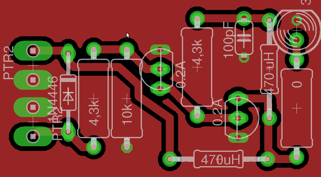

Hab mich jetzt wieder rangemacht und hab es auf's Neue versucht: Sieht aber ganz anders aus als auf dem Bild von Mike J.. Wie Kriege ich eine Massefläche hin ? Und Wie kann ich die Grösse der Platine auf 2,9 cm x 1,4 cm festlegen ? Die Eagle Hilfe bringt mich nicht wirklich weiter.. Vielen Dank schonmal für die Hilfe !! Wäre garnicht soweit gekommen. MfG
Manuel D. schrieb: > Wie Kriege ich eine Massefläche hin ? Geh auf "Polygon" (das angebissene Viereck) und ziehe ein Rechteck um deine Schaltung. Dann auf "Name" und gib der Rechtecklinie den Namen GND. Noch auf "Ratsnest" und deine Fläche wird gefüllt. > Und Wie kann ich die Grösse der > Platine auf 2,9 cm x 1,4 cm festlegen ? Rechteck-Linien verschieben, stelle dein Raster mal auf mm. (Ansicht -> Raster) kleineres Raster wählen und auf mm umstellen Ich lege mir über die Pads noch etwas größere Vias, damit nach dem Bohren nicht nur noch so ein feiner Rand da ist und ich dort auch noch Platz zum löten habe.
Danke !! Die Ergebnisse sind schonmal besser :D Im Anhang das Layout. Wie sieht's aus ? MfG
Du musst noch üben und etwas Übersicht in deine Platine bekommen, da geht alles kreuz und quer.
Kann mir keiner mehr weiterhelfen, wie ich das durcheinander am besten beseitigen kann ? MfG
