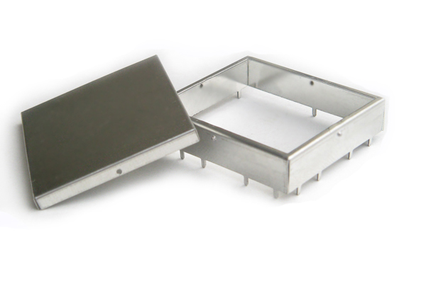

Hallo zusammen! Ich suche eine Bezugsquelle für solche einlötbaren Abschirmbleche. Muss nicht dieses Format sein.. Vielleicht weiss ja jemand wo man die herbekommt oder wie genau diese Bleche heissen. Über ein Tipp wäre ich sehr dankbar. Gruss
Hab ich einige bei Würth gefunden. Die haben die als THT und SMD. http://katalog.we-online.de/kataloge/eisos/?language=xx&rubrik=2/195/196/230&suchwort=abschirm mfg aus Berlin, Rene
Wow, das ging ja schnell :) Vielen Dank, das ist genau was ich gesucht habe!
