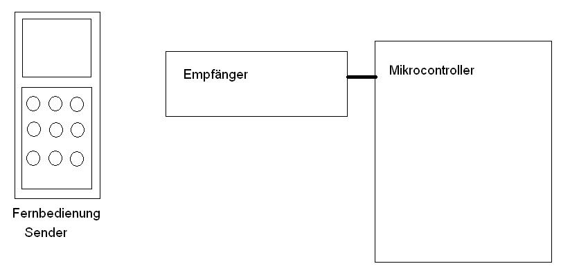

Hallo, Wollte mich mal informieren wie man mithilfe einer Funkfernbedienung die Eingänge eines Mikrocontrollers schaltet. Das ganze soll so ausschauen, dass ich mit gewissen Tasten einer Fernbedienung Funksignale an den Empfänger schicke welcher am Mikrocontroller angeschlossen ist (an ein beliebiges Port) und mithilfe des Mirkocontrollers diese Signale des Empfängers auswerte. Gibt es hierzu schon fertige Bausätze (Sender und Empfänger) welche direkt am Mikrocontroller angeschlossen werden können? Lg Martin

Okey hab verstanden was du gemeint hast ;-) aba gibt es diese Ausführung auch als Funk? oder gibt es funkmodule? Problem: Lange Distanz zwischen Sender/Empfänger
nja Sollte bis zu 20m gehen, und Ferndbedienung hat nicht immer direkten Sichtkontakt zu Empfänger, ist glaub ich das Hauptproblem
Google einfach mal ein bisschen ... 802.15.4/ZigBee/Bitcloud/ZigBee-Module etc. etc. ... Kannst ja ein paar Datenblätter von den Modulen ankucken und dann entscheiden obs was für dich (den Anwendungsfall) ist. Keine Ahnung obs ein Overkill ist ... kannst dich ja noch bisschen von den anderen Forenmitgliedern inspirieren lassen. Grüße
Willst du eine fertige Fernbedienung, oder kann das was selbstgebautes sein? Für selbstgebaut würde ich mir mal die rfm12 Funkmodule von HopeRF angucken. Für fertig könnte man evtl. eins von diesen billigen Funksteckdosen Sets auseinandernehmen.
such mal hier im forum nach rfm01 rfm02 rfm12 Module. Sind kinderleicht mit bascom zb. Anzusteuern und extrem günstig zu bekommen... Viel erfolg. Giuse
